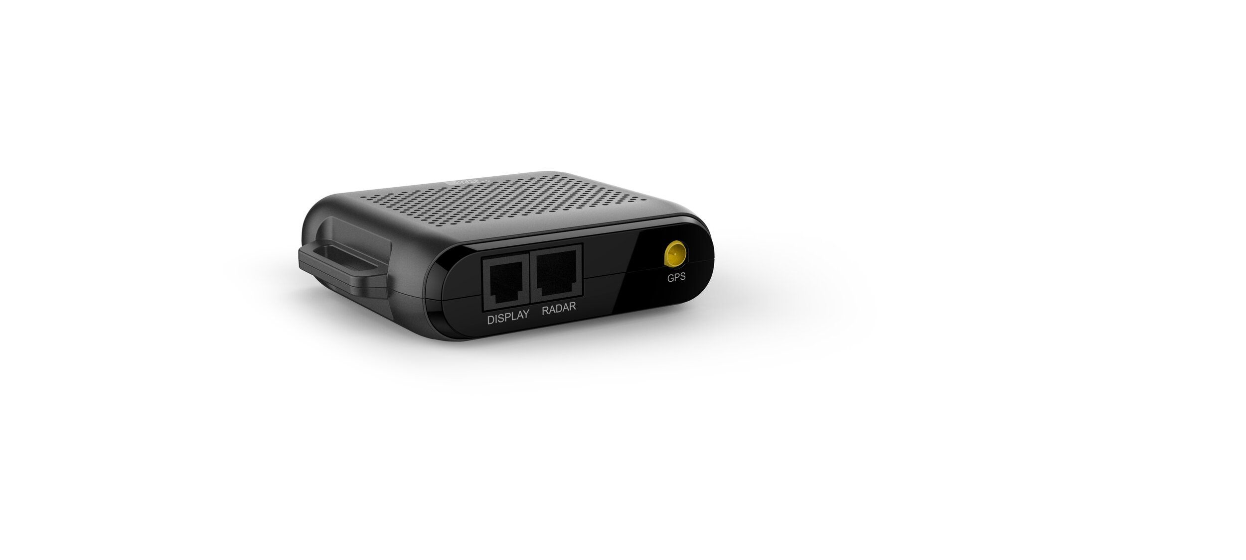

Блок управления - центр всей системы, объединяющий все блоки сплит-системы.

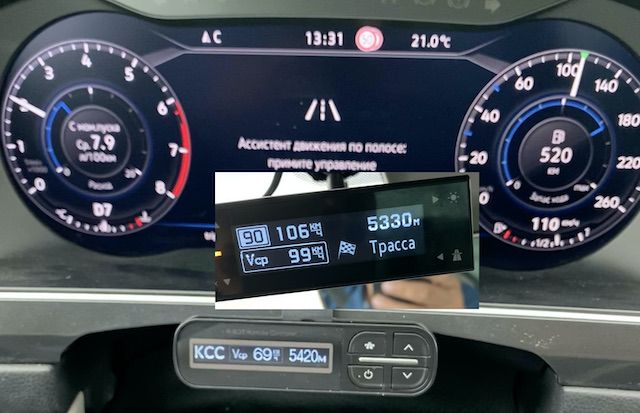

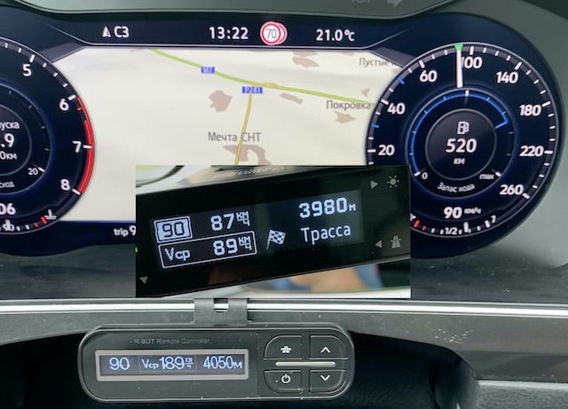

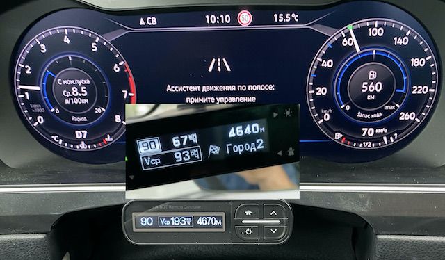

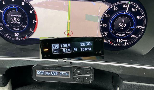

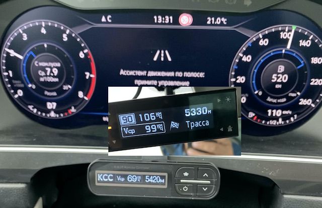

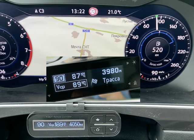

А вот с КСС полная ( ___!___ ) .
Снимал в один момент и R-Bot и Sochi Pro и вот такой винегрет получился...
Какая версия прошивки у R-Bot?
Вспомнилось количество прошивок исправлений для Сочи Про как раз по КСС, а также как S300 пытался догнать по прошивкам 7500s...

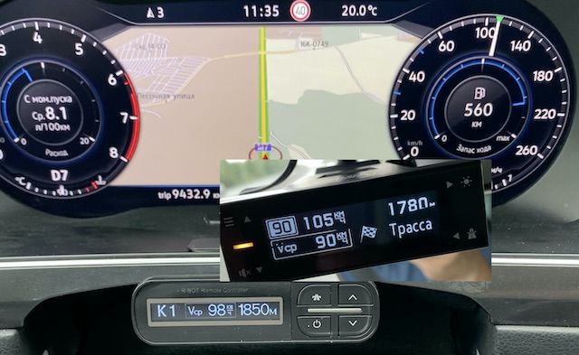

Сегодня потестил этого зверька , не однозначное мнение..
Очень много кордонов и Автодории-Компакт обзывает полисканом , берёт вроде также как и прошка может чуть похуже , предупреждения по базе немного позднее чем у прошки т.е. дальность по базе на 30% меньше ( меньше раздражает)

Пока изменений нет, разработчики ждут видео происходящего от меня. А так как я последнее время не вылажу из Крыма, предоставить им нечего тут нет КСС. В среду еду домой наснимаю и отошлю , может что изменится.
Ну впечатления в остальном не плохие, ловит все по радарной части почти также как Сочи про, косяк только по КСС.

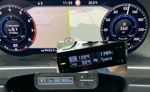

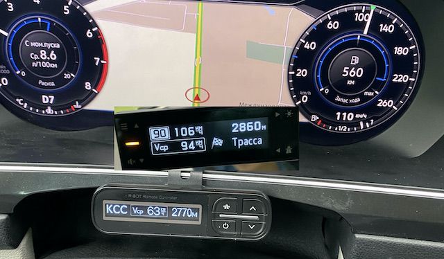

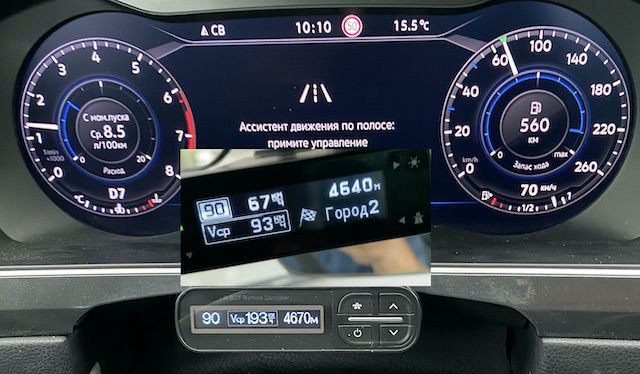

Вчера в телеге выложили тестовую прошивку для этого зверька v111 , сегодня потестил ,кое что по моим замечаниям сделали , в частности теперь при снижении средней скорости со 100+ км/ч до 99 и меньше км/ч , единица не остается и теперь вместо 199 км/ч показывает 99 км/ч как надо . Но есть ложка дегтя, при средней скорости ниже 68 км/ч начинается какие-то неадекватные подсчеты и тупление вычислений по отношению к Sochi Pro. Сейчас весь материал готовлю к отправке в поддержку. Эту неисправность быстро починили , надеюсь и эти починят так же быстро.
Во время тестов заметил что Кордон определяется нормально и дальше чем Sochi Pro но через несколько секунд после определения сваливается в Полискам и на нем и затухает.
