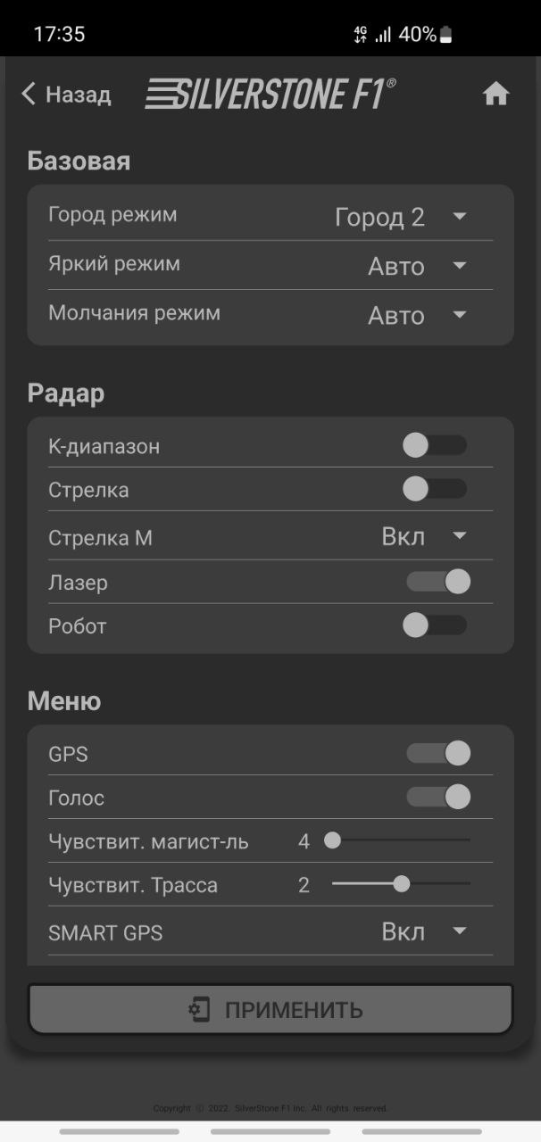

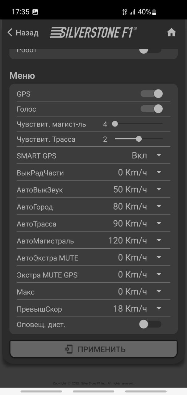

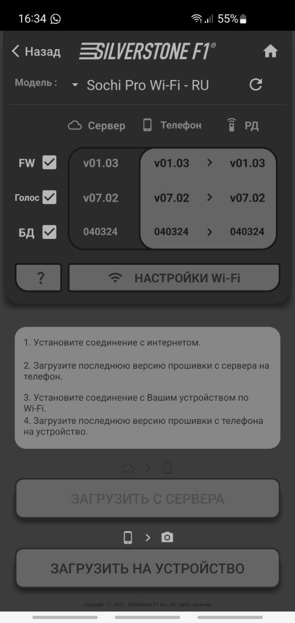

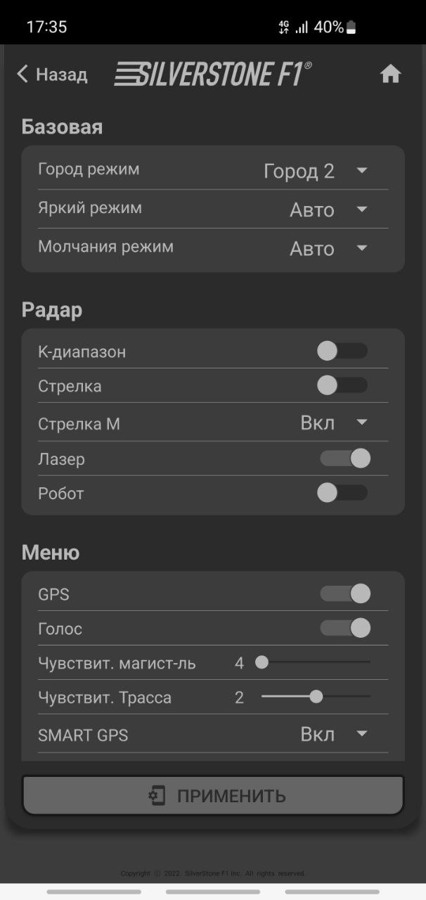

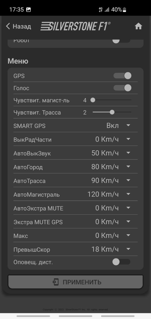

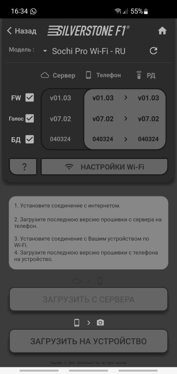

Забрал сегодня р/д.
Вот как выглядит настройка с телефона:
Посмотреть вложение 84937 Посмотреть вложение 84938 Посмотреть вложение 84939
Версия прошивка 1.03 Наверное это именно для вайфай версии
Предварительно поставил настройки. Правильно настроил?

Просто если в регионе есть мобильные Арены, то "К-диапазон" целесообразнее включить...
Мобильные камеры я у нас в регионе вообще не встречал. Только те что ставятся в бокс на трассе, но я не знаю что там за тип камеры стоит. На трассе в режиме "Трасса" "К-диапазон" активен. А в городе у нас мобильных точно нету комплексов, только стационарные. А о них ещё и GPS напомнит! Ну пока план такой )

"Такой план" (с отключением К) имеет место быть в виде осознанного решения на маршрутах, где есть четкое понимание о применяемых комплексах.
Т.е на незнакомых трассах я бы не стал рисковать с его отключением.
Само собой с отключенным К только в городе где все +- знакомо. А на трассе или в незнакомом месте переключаюсь на город 1 или Магистраль.
Я же правильно понял Что Город-1, Трасса, Магистраль это уже с К диапазоном?
Ну если логика работы в ВайФай и обычной Прошке одинакова, то тут есть нюансы:
1. Город2 - чисто сигнатурный. В нем нет "К".
2. А вот Город1, Трасса и Магистраль - как раз таки могут быть как с включенным "К", так и с отключенным. Для "К" есть отдельный выбор в меню, который и переключает данную настройку у этих режимов.
Завтра проверю включен ли К и покатаюсь в Город1

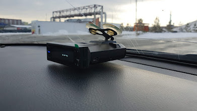

Вот так закрепил р/д использовав старое крепления от Suprы.
Есть желающие из купивших показать потроха вафельной прошки? Очень интересно.
Извините желания такого нету )

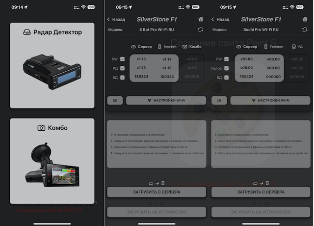

В общем программа для обновления РД по WiFi Videomix для iPhone (проверял на разных аппаратах) не работает совсем для Sochi Pro WiFi причем для S Bot Pro WiFi вполне функциональна. Поддержка молчит, в телеге ответов тоже нет , в апсторе тоже молчат.
