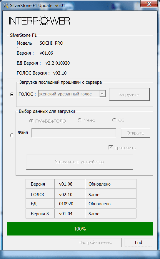

Интересно а базы в 106 и 108 прошивках от одного и того же числа разве не одинаковые и должны не перезаписываться?
У меня получается и там и тут от 1 сентября, но обновившись база камер тоже перезаписалась, а обычно если одинаквая то пишет Same? Или это зависит от версии озвучки?
Хотелось бы услышать ответы представителя на выше заданные вопросы и замечания по работе устройства побывавшего в сервисном центре.
