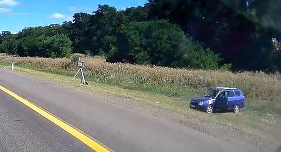

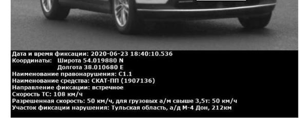

Лаг-детект по штрафам тормозит тоже. За июньскую поездку 23->77 штраф пришел в августе. За знак 50 на желтом фоне (ремонты под Тулой).
А таких многокилометровых ремонтов в августе по М4 (желтые знаки 50/70 со значком видеофиксации) тоже было немало. И все едут потоком 80-100 :)
"Мыши плакали, но продолжали жрать кактус": тоже ехал в потоке 90, крутил головой - искал камеру, но так и не разглядел.

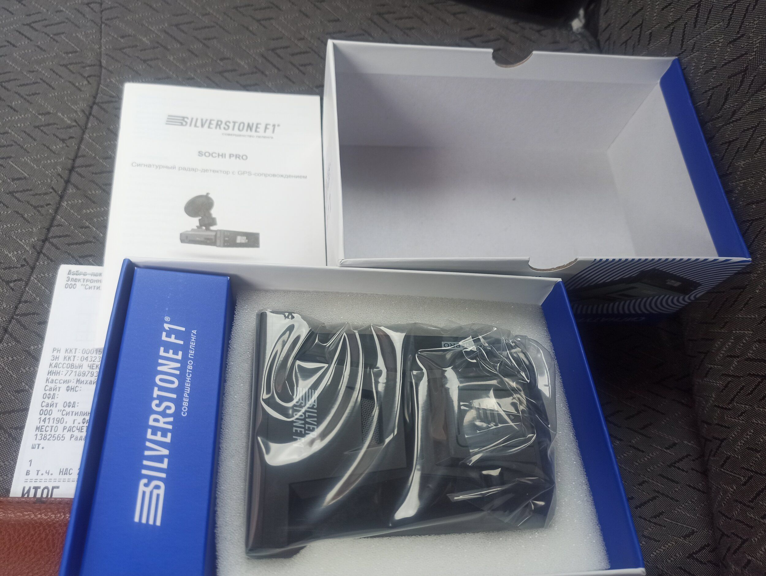

Получил вчера свой радар (фото с чеком, а то где-то проскакивало что мы все гоняем с одним радаром на всех).

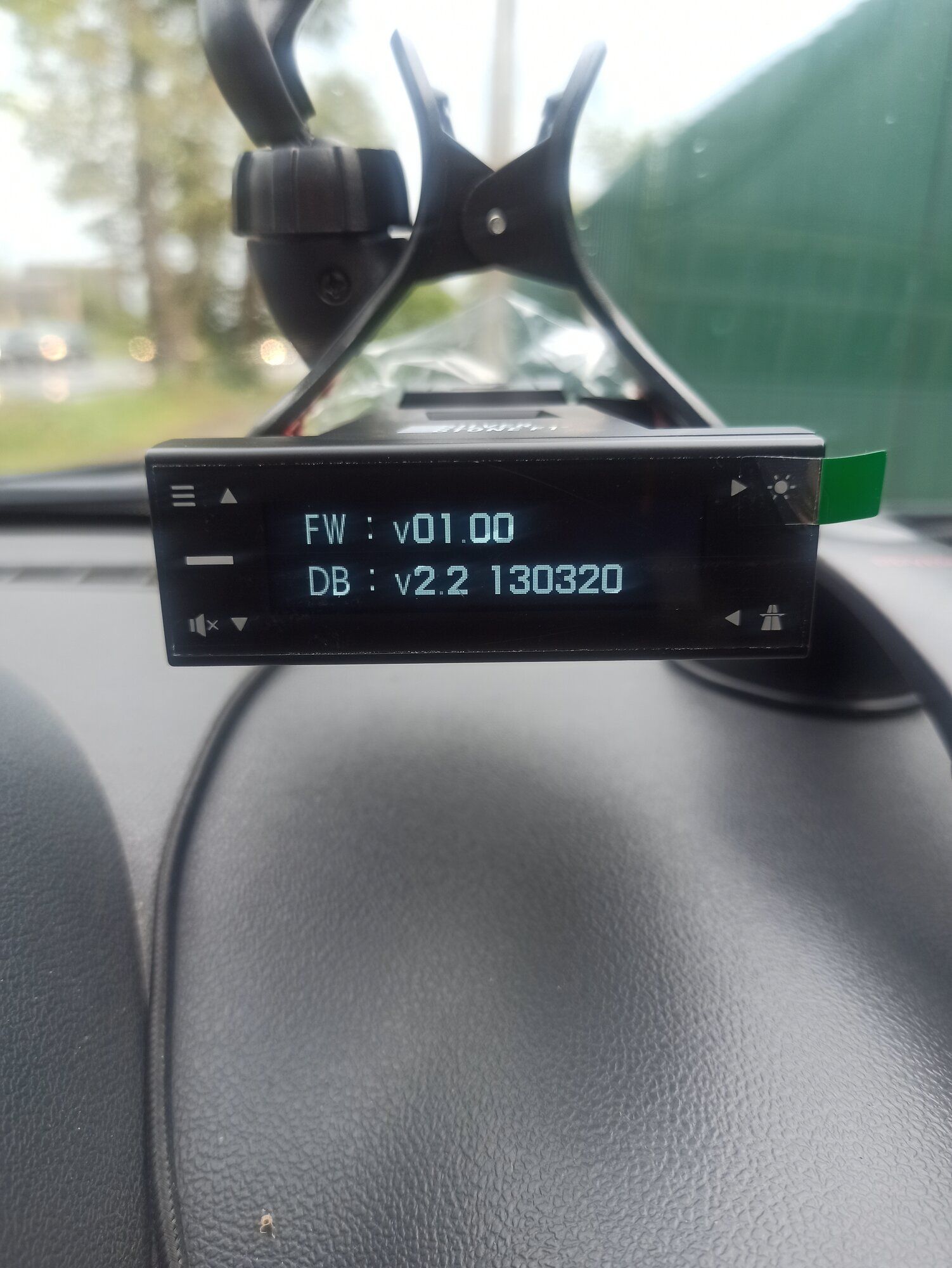

Прошивка начальная 100, спутники поймал за 30 сек., на небе облачно было и лил дождь, прокатился километров десять, GPS без отвала, радарную часть проверить негде было на дороге только АУ. Перепрошил на крайнюю прошивку сбросом на заводские настройки, тест на балконе спутники поймал за минуту в количестве 3 штук, через 10 мин. было 7 штук, через час 11 штук, через пять часов от начала было 15 штук стабильно.
Особо пока по работе сказать нечего, но запаса громкости нету. В комплекте идет липучка на скотче для крепления радара на панель прибора, это несерьезно, неужели коврик положить нормальный нельзя.
