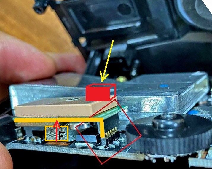

Сегодня перепрошил радар , голос встал женский, который и хотел вернуть, но спутники GPS так и не ловит, делал сброс настроек 3 раза, сидел в машине пол часа, проехал вокруг дома - так и не нашел спутники.
"голос стал женский" :)
? сценарии:
1) Выползла "по какой-то причине" плата GPS. Действие: постучать по днищу (м.б. заползет назад).
2) Разряжен аккумулятор GPS. Действие: оставить включенным зарядиться на ночь.
3) Аппаратный дефект. Действие: замена/ремонт.

Всё выше написанное по фиксации модуля GPS - хорошо, а вот какой способ изберут для фиксации в сервисном центре, остаётся только догадываться. Вангую, что по принципу DmHsolver
toPPer
01.06.2020
132
Казахстан, Алма-Ата
SilverStone F1 Sochi Z
Nissan Patrol
Если не поделится представитель, то вскроется после гарантийного срока или теми, кто будет игнорировать гарантийный срок. По идее, на противоположной стороне от разъема должна стоять компенсационная стойка крепления между платой и модулем GPS. Но тут наверное, как обычно, будет "прокладка" (предположение).

Как инженер:
на эту точку (точнее над этой точкой на крышку), - пористая эластичная резинка высотой 8-10мм на 2-х 3М.
Платка на длинном Г-рычаге была обречена производителем раскачиваться и ползти на свободу при каком-то содействии нижней сетчатой резинки...
Я правильно понял, что у платы одна точка крепления - разъём?

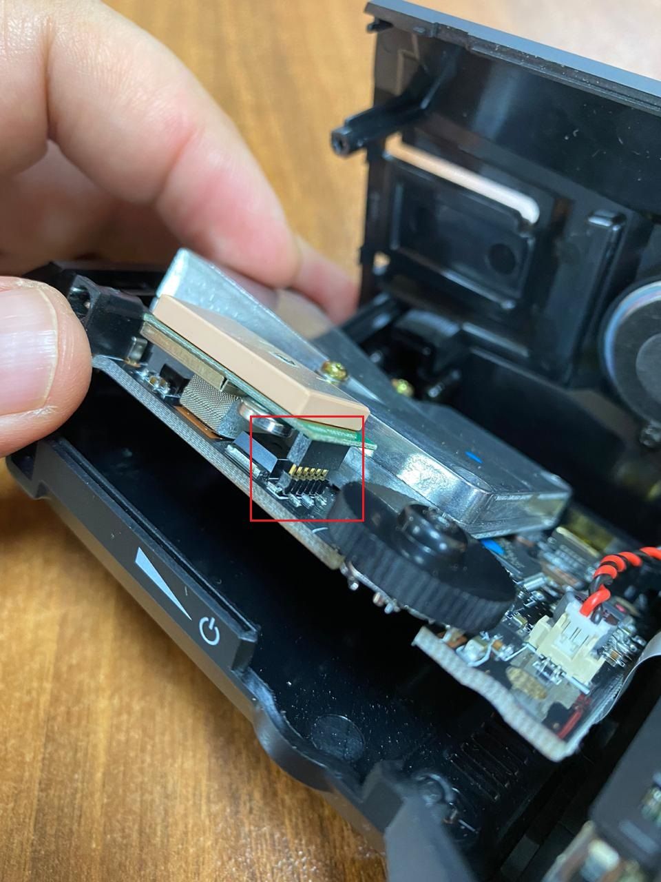

Здравствуйте.
На некоторых устройствах моделей Pro, где имелись проблемы с GPS, инженерами компании был обнаружен плохой контакт GPS модуля, по какой-то причине, модуль выскакивает из разъема.
Кого не устраивает работа модуля GPS, РД не находит спутники или долго ищет спутники GPS, постоянные отвалы GPS и т.п., компания берет на себя все расходы по гарантийному ремонту этой проблемы.
Напоминаю что, самовольное нарушение заводской пломбы, повлечет за собой проблемы при гарантийном обслуживании в дальнейшем.
