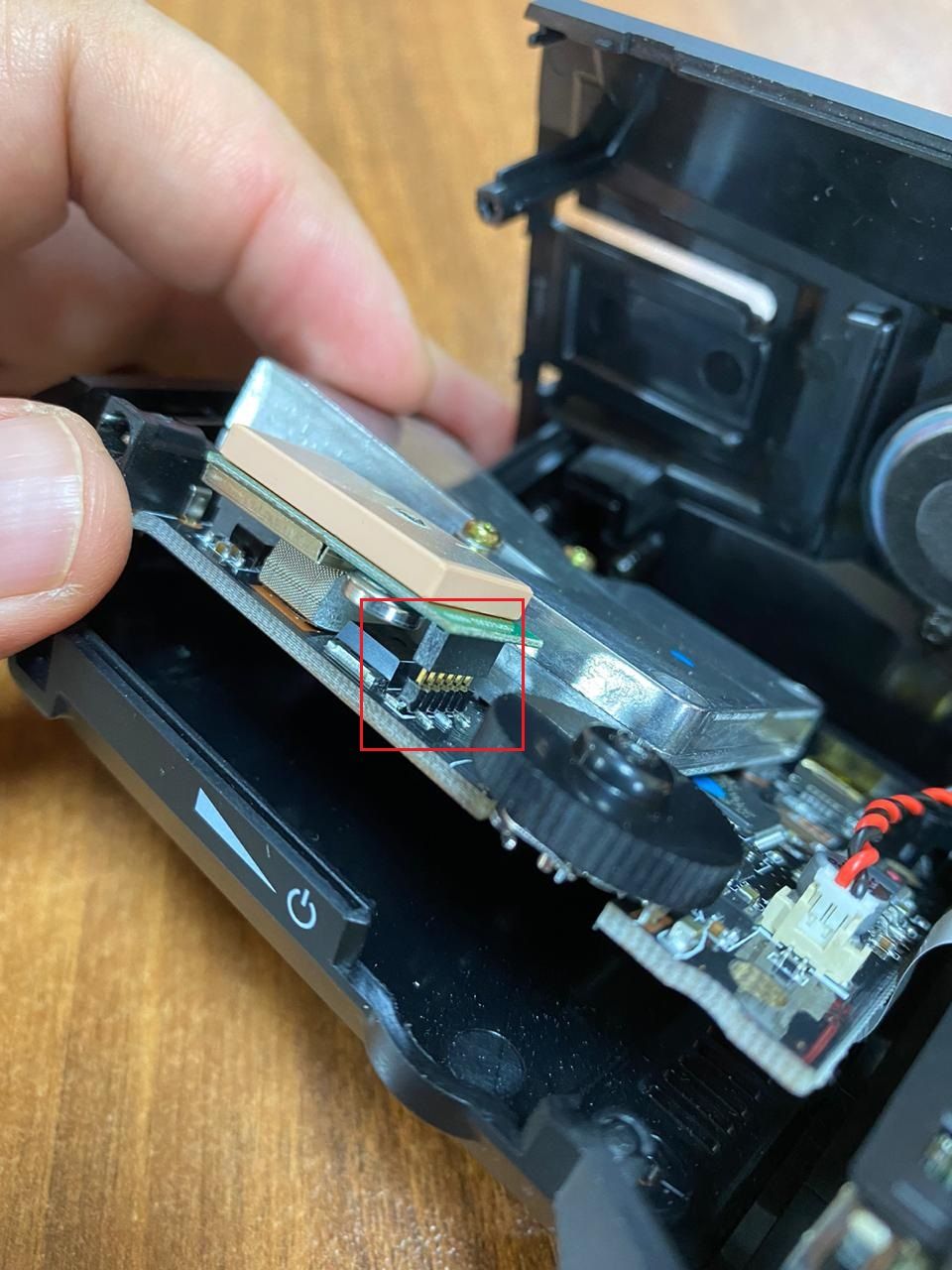

Здравствуйте.
На некоторых устройствах моделей Pro, где имелись проблемы с GPS, инженерами компании был обнаружен плохой контакт GPS модуля, по какой-то причине, модуль выскакивает из разъема.
Кого не устраивает работа модуля GPS, РД не находит спутники или долго ищет спутники GPS, постоянные отвалы GPS и т.п., компания берет на себя все расходы по гарантийному ремонту этой проблемы.
Напоминаю что, самовольное нарушение заводской пломбы, повлечет за собой проблемы при гарантийном обслуживании в дальнейшем.

Здравствуйте.
Вечера доброго форумчане!
инженерами компании был обнаружен плохой контакт GPS модуля, по какой-то причине, модуль выскакивает из разъема-Гарантированное корейское качество (из описания девайса) :) . Сразу узнаю профессиональных ремонтников, ибо фирменное высказывание гласит- поломка без причины признак мэйд ин Чины. :)
Ну а если серьёзно, то я не инженер, но предположу, что близость к текстолиту сетки и других элементов друг к другу, при тряске автомобиля на наших дорогах создают дополнительное "напряжение" в виде переменных нагрузок при касании, что создаёт эффект выталкивания из разъёма. Копеечная экономия на разъёме, нужно было разъём с защёлками вкрячить и нет причины для беспокойств юзвергов.

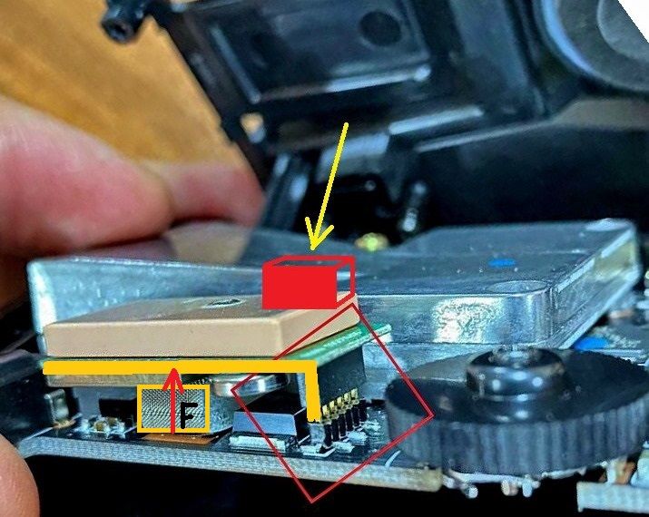

Как инженер:
на эту точку (точнее над этой точкой на крышку), - пористая эластичная резинка высотой 8-10мм на 2-х 3М.
Плата на длинном Г-рычаге была обречена производителем раскачиваться и ползти на свободу при каком-то содействии нижней сетчатой резинки...
Ну а если серьёзно, то я не инженер, но предположу, что близость к текстолиту сетки и других элементов друг к другу, при тряске автомобиля на наших дорогах создают дополнительное "напряжение" в виде переменных нагрузок при касании, что создаёт эффект выталкивания из разъёма. Копеечная экономия на разъёме, нужно было с защёлками вкрячить и нет причины для беспокойств юзвергов.
Gps разъем можно зафиксировать кусочком хорошего 3М скотча.
