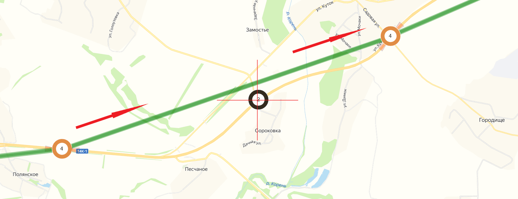

@n9mo, вот такая ошибка о чём Вам говорит?
Участок последовательно установленного КСС :
Начало данного участка:
Конец данного участка:
Информация на дисплее (на данном участке) :
КСС, 101 км/ч, 0 м, Трасса.
Это единственная ошибка Sochi Pro на протяжении всего маршрута Белгород - Воронеж - Борисоглебск.
Остальные точки БД и радары, на этом маршруте, Sochi Pro отработал без замечаний. Прошивка 0108 от 1.09.2020.

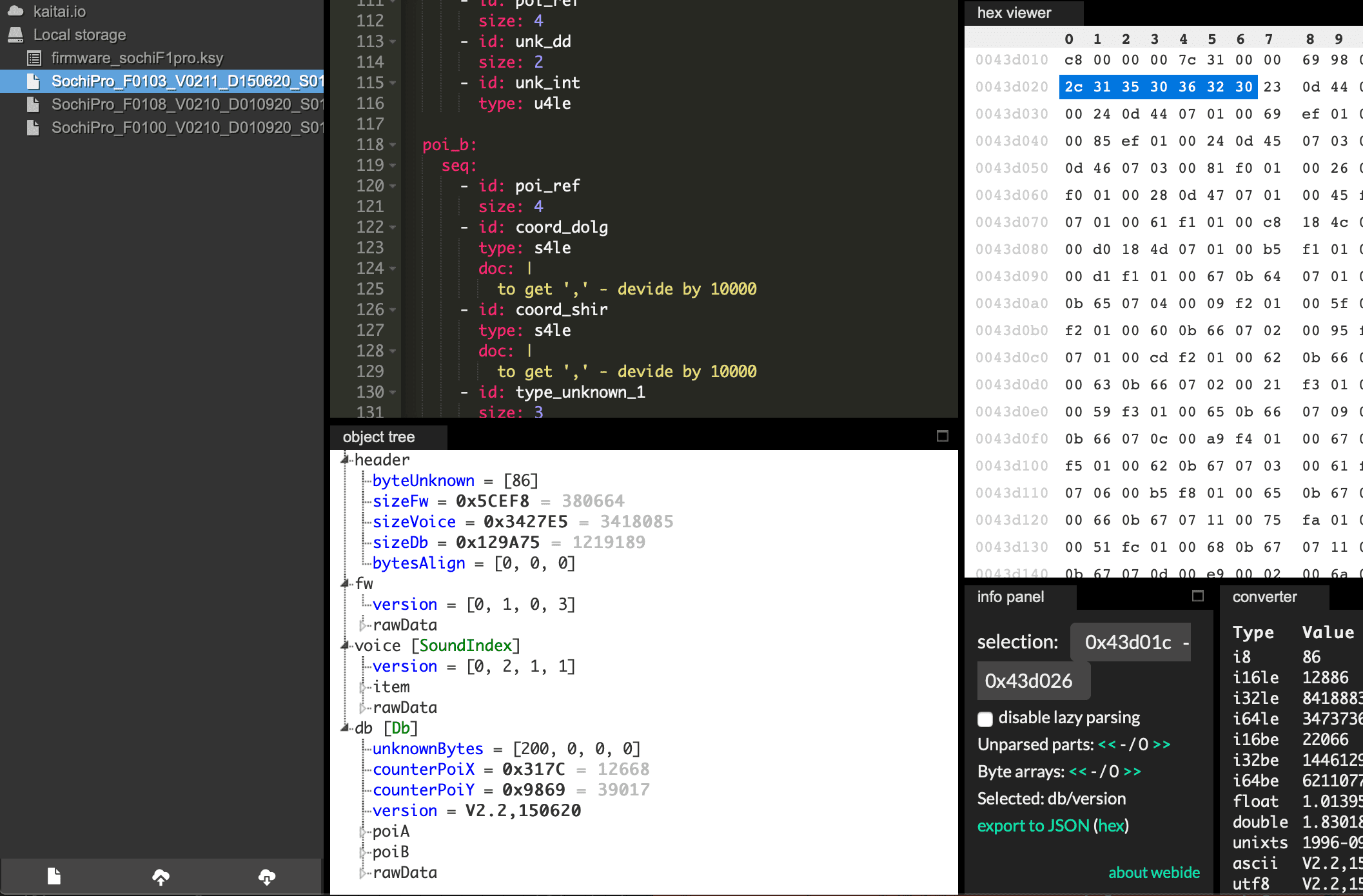

я всегда ЗА управляемую передачу знаний в массы.
Крч, делюсь, но если честно, тут будет довольно-таки приличный уровень вхождения. Кому нужно - тот поймет что это и начешуя. С "бухты-барахты" все равно не получится понять, пожалуйста, не дергайте из за таких мелочей.
0. что это такое?
- это декларативное описание прошивок для SS F1 Sochi Pro. По крайней мере я проверил для версий 100-108. Оно показывает структуру прошивки в целом + то, что быстро можно было описать
1. как это использовать?
- открываем в браузере Kaitai Web IDE и туда закидываем 2 файла: данный ksy-файл и исследуемую прошивку (bin-файл). По крайней мере будет интересно как оно устроено
2. а зачем это?
- ну... можно раскрутить на озвучку, можно на замену БД, можно скрещивать разные части от разных прошивок /со знанием дела, правда/. Я к тому, что если прошивка умеет работать ТОЛЬКО С версией БД 2.2 - будет глупо в неё пытаться подставить 2.1 или 2.3 к примеру.
3. я не понимаю что это?
- и не надо...
4. там есть нераспознанные вещи
- мне было лень, я дал почву для размышления, достаточную чтобы начать конструктивно думать, но, увы, недостаточную, чтобы все понять досконально (опять же, кому нужно, тот сам сможет и без ЭТОГО)
  • ss_f1_pro_ksy.zip
    1,1 КБ · Просмотры: 272

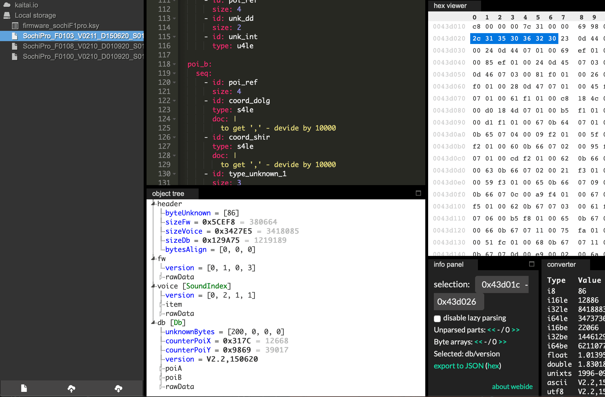

я всегда за управляемую передачу знаний в массы.
0. что это такое?
- это декларативное описание прошивок для SS F1 Sochi Pro. по крайней мере я проверил для версий 100-108
- открываем ide.kaitai.io и туда закидываем 2 файла: данные ksy-файл и исследуемую прошивку (bin-файл). По крайней мере будет интересно как оно устроено
2. а зачем это?
- и не надо..
- мне было лень, я дал почву для размышления, достаточную чтобы подумать, но недостаточную, чтобы все понять досконально (опять же, кому нужно, тот сам сможет и без ЭТОГО)
Закрепил в шапке. У меня пока недостаточно желания разбираться в этом, может @JeWell захочет расширить свой горизонт. :drink:
