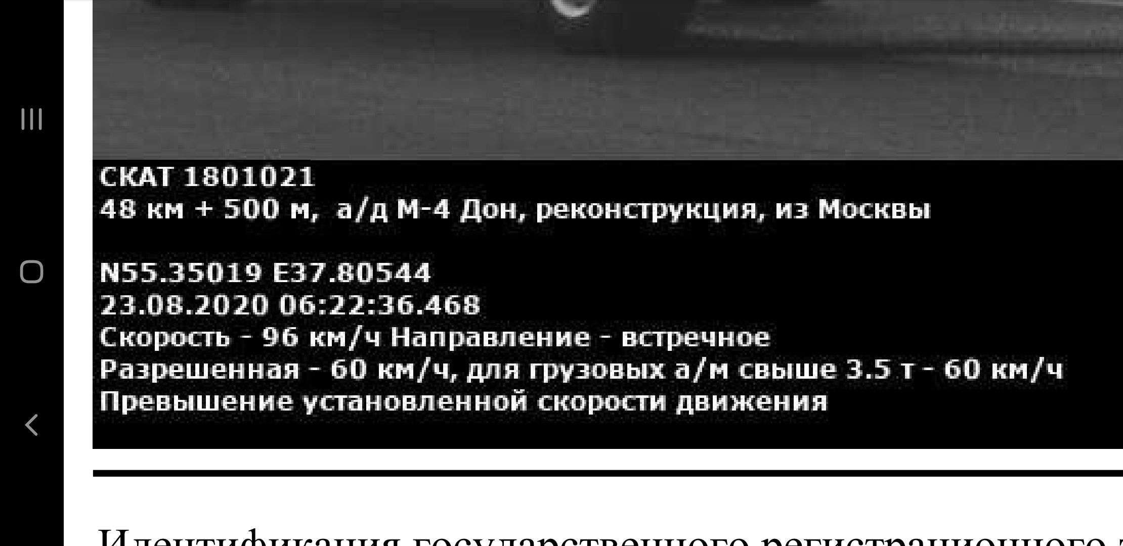

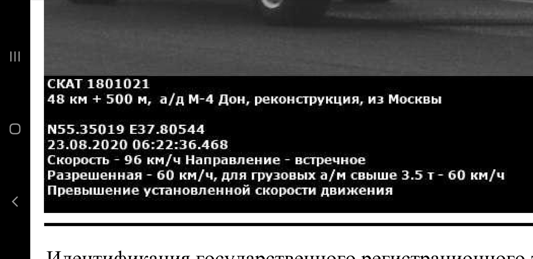

Кстати, 11.09 получил Постановление, в электронном виде, нарушил 23.08. Со Скатами беда.

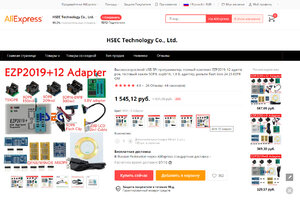

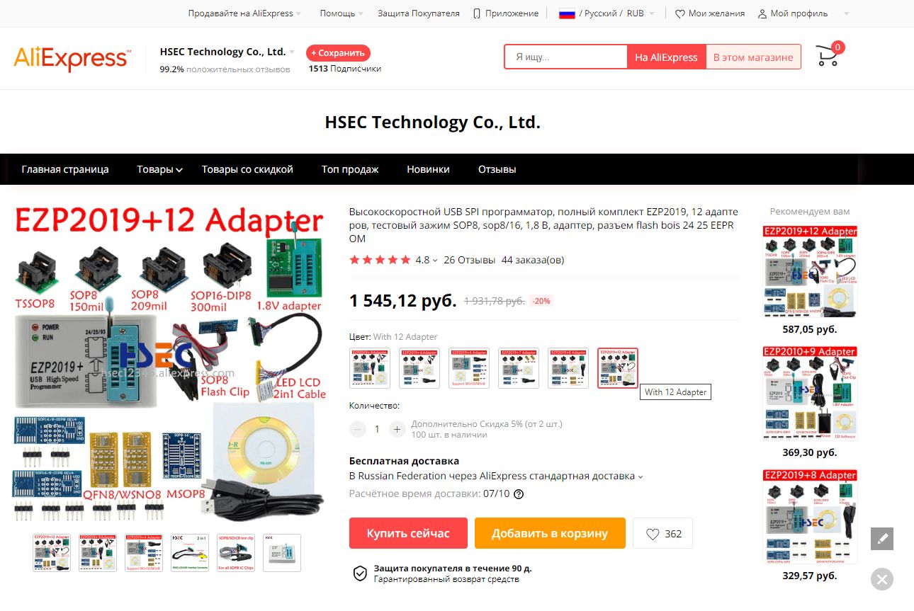

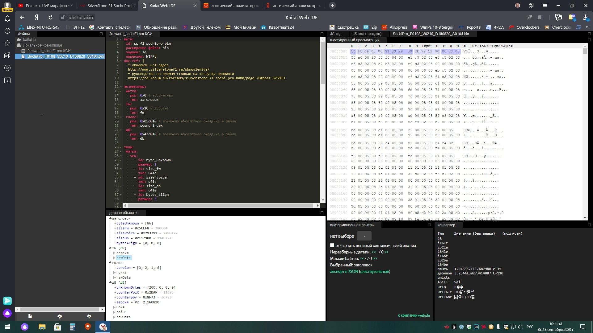

Доброго утра форумчане! Ну вот что видно в прошивке. Там даже некоторые команды закоментированны. Если в браузере установить перевод страниц, то комментарии к командам будут на русском языке. Да, логического анализатора у меня нет, но программатор с набором панелек и шлейфом чтобы цапануться за память есть, имеется и монтажно-демонтажная паяльная станция (на фото). Вот ежели уважаемый n9mo подскажет какой нужон анализатор, коих на али пално, и ежели не дорогой, то б.м подумаю и куплю. Программатором я прошивку могу прочесть и перезалить ежели что в крайнем случае смогу, но анализатор дома мне пока был не нужен, ибо разработками на andurino не занимаюсь.

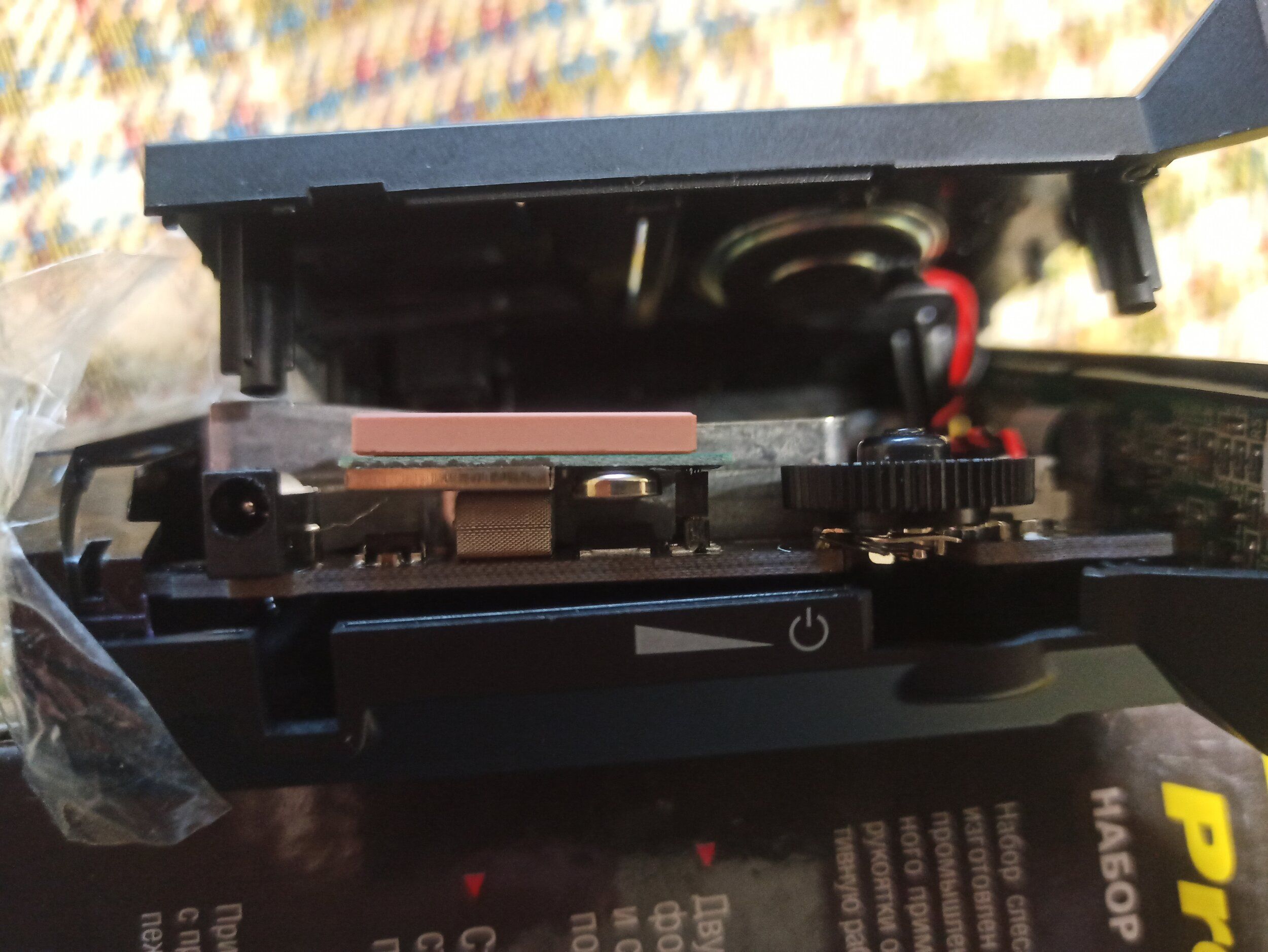

Если посмотреть на фото то GPS плата стоит не параллельно основной (в живую это еще более заметно), а подпружинена токопроводящей губкой, и та в свою очередь под действием вибраций и ударных нагрузок при транспортировке :) пытается скинуть GPS с разъёма.
Так что, по моему мнению, фиксировать разъём GPS нужно всем 100%, GPS конечно совсем не отвалится (если об стену не долбануть), но на половину контактов может вылезти, а там дальше окисление начнется из-за плохого контакта.

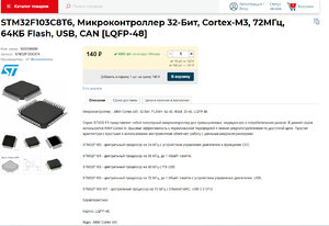

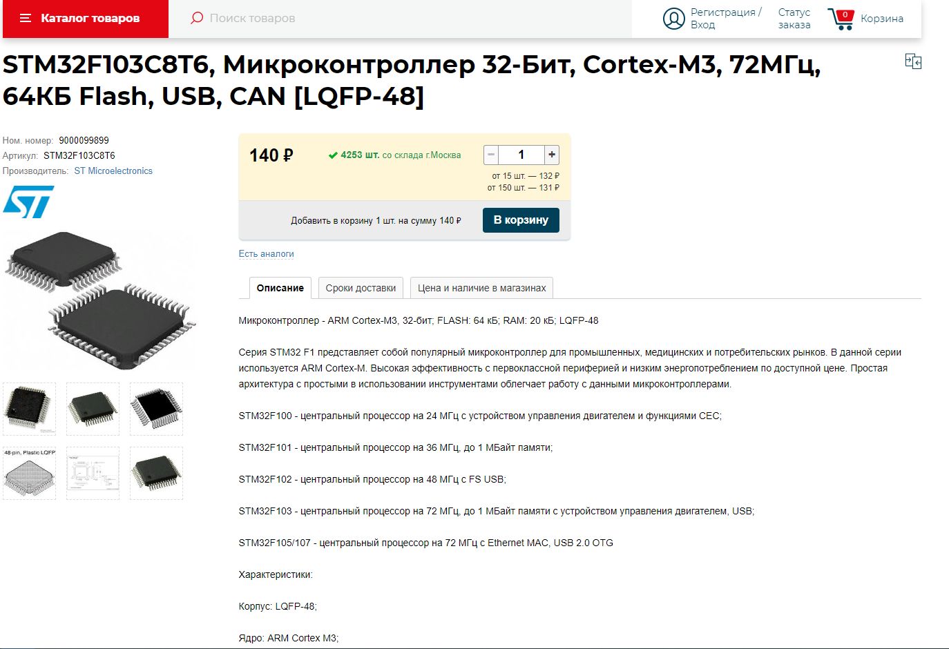

Здравствуйте! Дык лучше разъём на котором вся конструкция держится заменить на разъём с защёлкой и все недуги с разъёмом уйдут в небытие. Корейцы похоже на копеечном разъёме сэкономили. Кстати смотрел процессор вообще стоит 140 руб. У меня впечатление, а что там вообще дорого то на почти 10 килорублей?

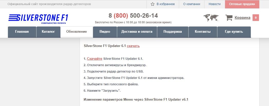

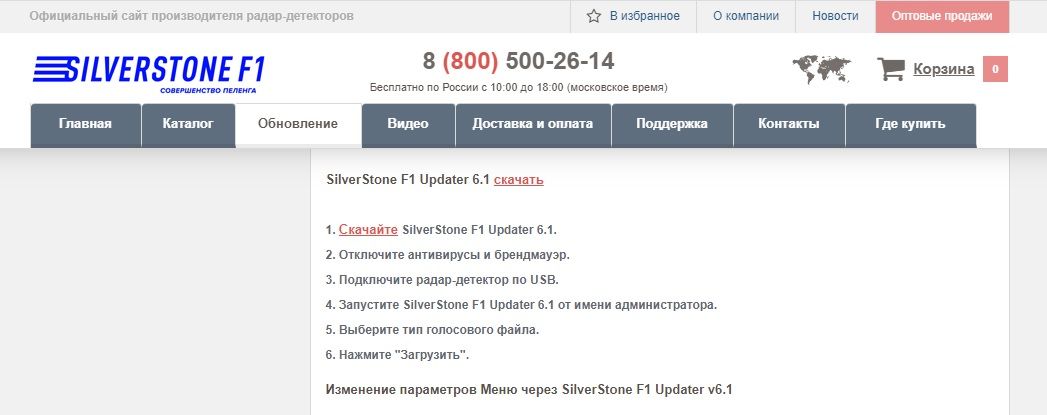

Вопрос "в пустоту":
На офсайте сильверстоун указан текущий загрузчик версии 6.1
при скачивании по ссылкам получаем вот это: 6.01
Так и должно быть? Или, снова: "ой... мы просто не успели заменить для Вас файл на актуальный"!

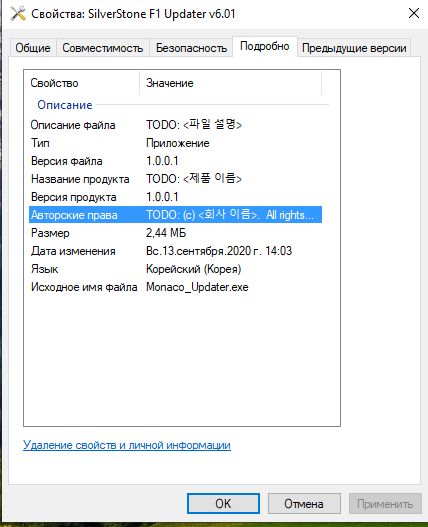

Вопрос "в пустоту":

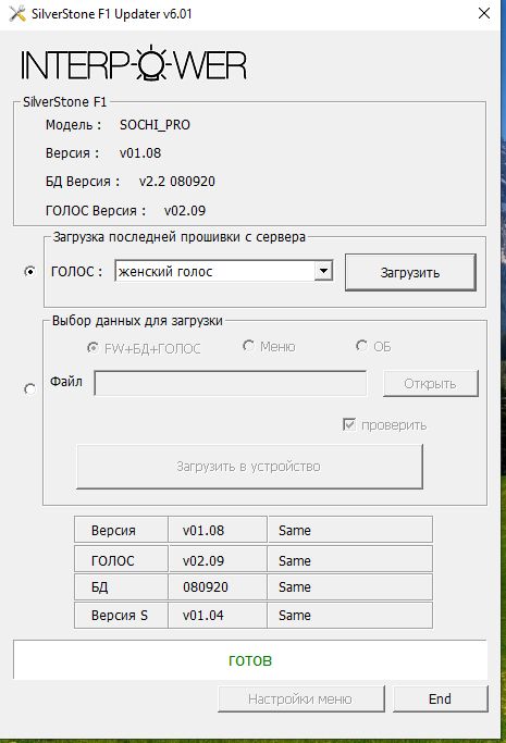

Здравствуйте! Да там только Дата обновления базы камер: 08.09.2020, я уже обновил их в тот же день как залили. Бинарника нет, ибо прошивка не меняется. У меня так же только загрузчик по ссылке грузиться правда от 13.09.20. Без изменений, только дата и версия загрузчика меняется. смотрите скрин. Паходу они нас точно всех в бета тестеры записали. Нужно программный эмулятор рд забабахать, что бы что не повредить + виртуальный эмулятор з/п сотрудников ss, типа хочешь реальные бабки за работу-сделай реально хорошо своим юзвергам. :cool: Сейчас смотрел влёт 9 спутников схавал, но потом осталось стабильно 8.
