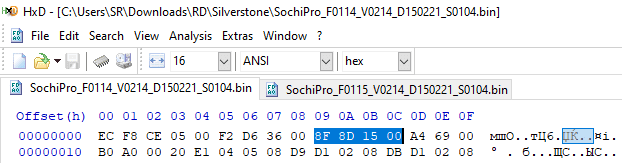

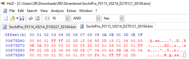

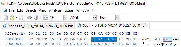

Как получить нужную прошивку с последней базой. Краткий гайд.
Запускаем обновлялку. Дожидаемся окончания "Проверки версии ПО.." и появления "готов". Выдегиваем провод из детектора и жмем "Загрузить". . Приложение ругается о невозможности произвести обновление. В этот момент, не закрывая обновлялку лезем в подпапку update и копируем оттуда файл с последней базой (SochiPro_Fxxxx_Vxxxx_Dxxxxxx_Sxxxxx.bin), т.к. после закрытия обновлялки папка update и содержимое могут удалиться (при ошибке обновления не удаляется, но лучше перебдеть). Либо качаем файл с последней базой с сайта (пока не прикроют).
Теперь нам нужен hex редактор. Я использую HxD - компактный и бесплатный.
Открываем в нем обе прошивки - со свежей прошивкой, и со свежей базой.

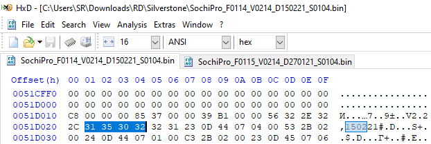

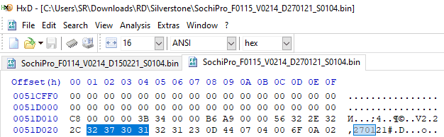

В каждом файле ищем соответствующую дату базы
Как мы видим, база начинается по одному и тому же адресу 0051D010 c байта C8.

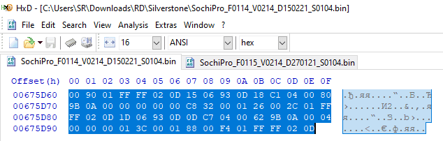

Теперь в файле со свежей базой выделяем все байты начиная с адреса 0051D010 и до конца (поставьте курсор на первый байт, а затем нажмите Shift-Ctrl-End)
Копируем (Ctrl-C) выделение в буфер и переключаемся на файл с новой прошивкой.
Ставим курсор на начало базы (адрес 0051D010) и нажимаем Paste write (Ctrl-B). HxD предупредит, что размер файла изменится - подтверждаем.

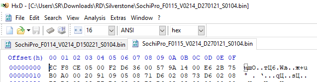

Теперь возвращаемся в начало файла. Нам нужны следующие 4 байта.
Точно так-же копируем их из файла с базой в файл с прошивкой.
И, наконец-то, сохраняем файл с новым именем (меняем Dxxxxxx на нужную дату).
В заголовке файла вероятно есть информация о размерах блоков, я пока это подтвердить или опровергнуть не смог. Но обновлялка принимает исправленный файл, шьет его без вопросов, проверка прошитого тоже ни на что не ругается. Детектор стартует, рапортует нужную прошивку и базу, оповещения работают.
Вероятно при про прошивке модифицированного файла вы лишаетесь гарантии, так что рекомендовать проводить такие действия не буду. Все на свой страх и риск.
Update: дополнил гайд модификацией заголовка. Благодарим @n9mo за информацию.
заголовок 16 байт
0-ой - хз что
1-4 - размер секции прошивки. le кодировка
5-8 - размер секции озвучки. le, аналогично
9-12 - размер секции БД. le
13-15 - опять хз что
чисто теоретически, девайс ушатать сложно будет, но даже если:
- шнурок (клон J-LINK) стоит порядка 900рэ
- SWD на плате есть (если не ошибся), это куда подключать Jtag
- снимается дамп с рабочего устройства, заливается в труп
- обновляется ПО штатными средствами
если не помогло, то умельцы проц перепаять смогут (пламенный привет booree)
Спойлер: от себя (обращаю внимание, что требует проверки) чисто теоретически, девайс ушатать сложно будет, но даже если:
Уточню: STM32F103 процы, на которых сделаны много различных РД, прекрасно шьются ST-LINK'ом, самый дешёвый - ~150р. в китаяндии. Считать прошивку из нормального аппарата невозможно без спец. оборудования (цена которого чуть более, чем на 3 порядка дороже этого ст-линка). Но в случае с аппаратами от SSF1 этого и не требуется. ISP-разъёмчик - да, есть практически на всех платах РД рядом с этим процессором.
заголовок 16 байт
0-ой - хз что
А Сильверы те ещё извращенцы-затейники... При наличии многих мегабайтов нулей в файле сделать однобайтовое поле для "экономии заголовка"...
Дополнил гайд модификацией заголовка. Благодарим @n9mo за информацию.
