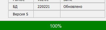

Подскажите, что такое "Версия S"? Если это база сигнатур, то почему она не поменялась, там вроде Стрелка М появилась?
Надо будет посмотреть какая там версия у Monaco
Да она у всех аппаратов под маркой SSF1 имеет версию 1.04, только сам код фактически отичается.
Мне вот тоже не до конца понятно пока что, что такое "Версия" и "Версия S". Но, приведу своё видение этого вопроса...
Логически рассуждая, можно предположить, что прошивка аппарата в целом должна состоять из нескольких компонентов:
1 - база данных;
2 - пакет голосовых сообщений;
3 - набор графических картинок;
4 - код загрузчика внутри процессора stm32 для первичной инициализации и запуска основной прошивки;
5 - сама основная прошивка, под управлением которой работает весь аппарат;
6 - библиотека сигнатур.
Зная, что данный аппарат состоит из одного только процессора STM32F103 STM32F303 (с внутренней флэш-памятью на 512 килобайт) и подключенной к нему внешней микросхемой флэш-памяти на 8 мегабайт, можно понять, что мест для хранения кода по факту всего 2. А используя метод исключения, можно сделать вывод, что: база данных, голосовые сообщения, набор картинок и основная прошивка лежат во внешней флэшке. Просмотрев пользовательский файл для обновления глазами, можно увидеть, что вверху лежит блок с кодом для процессора stm32, чуть ниже лежат картинки, ещё ниже пакет голосовых сообщений, и в конце база данных.
Исходя из того, что написал выше Passerby про "основной файл заморожен", база данных сигнатур включена в состав основной прошивки. А изначально, вероятно, была в составе прошивки-загрузчика, которая находится во флэшевой области STM32 процессора.
Изучая предыдущие модели РД данной торговой марки я не нашёл ни одной прошивки, где бы "версия s" менялась. Она везде и всегда 1.04. И, как видно из структуры файла с пользовательской прошивкой, там действительно нет ещё одного, этого 4-го блока с прошивкой для stm32.
Каким образом, кроме метода через разъём isp, эта прошивка должна обновляться пользователем - не понятно. Вероятно, в какой-то из пользовательских прошивок может оказаться и этот 4-й блок тоже, и тогда код внутри stm32 тоже перепишется.

У Монаки вообще нет версии "S"

Если правильно помню Монако S был у меня с версией 1.03, но это было в старой версии обновляльщика, может там цифры другое обозначали. Нашел здесь в архиве прошивок MonacoS_F0130_V0103_D020517_S0103 так что она все же меняется как-то

Да, в более поздней уже - MonacoS_F0149_V0115_D060519_S0104.bin,
и SochiZ_F0119_V0205_D141019_S0104.bin
