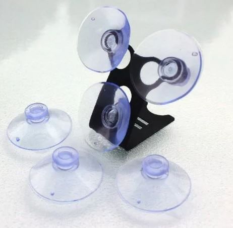

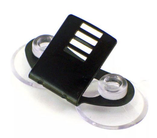

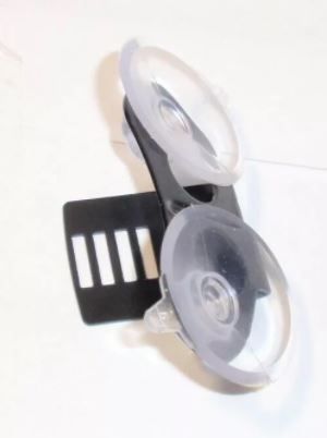

Привет пользователям радар детектора, сегодня заказал его :) Выбирал между Ibox PRO 800 Smart Signature SE и Сочи про.... Надеюсь выбрал правильный... Но вот не нравится мне крепление, как я понял штатного на маленьких присосках нет?

@dim_vmn, альтернативы в шапке.
то что с али ссылка - не подходит, сам шарнир (шарик) у него меньшего диаметра. Завтра если не забуду, ссыль дам на то что подошло.

@Б.Е.А., та что в шапке подошла отлично, ей пользуюсь.
Вот тут нашел вариант - пост в середине 23-й страницы с фото решения.
Ссылка на само крепление, якобы подходит под шарик крепления от сочи-про.
Вчера заказал крепление, сегодня детектор, поэтому информацию сам не проверял.
