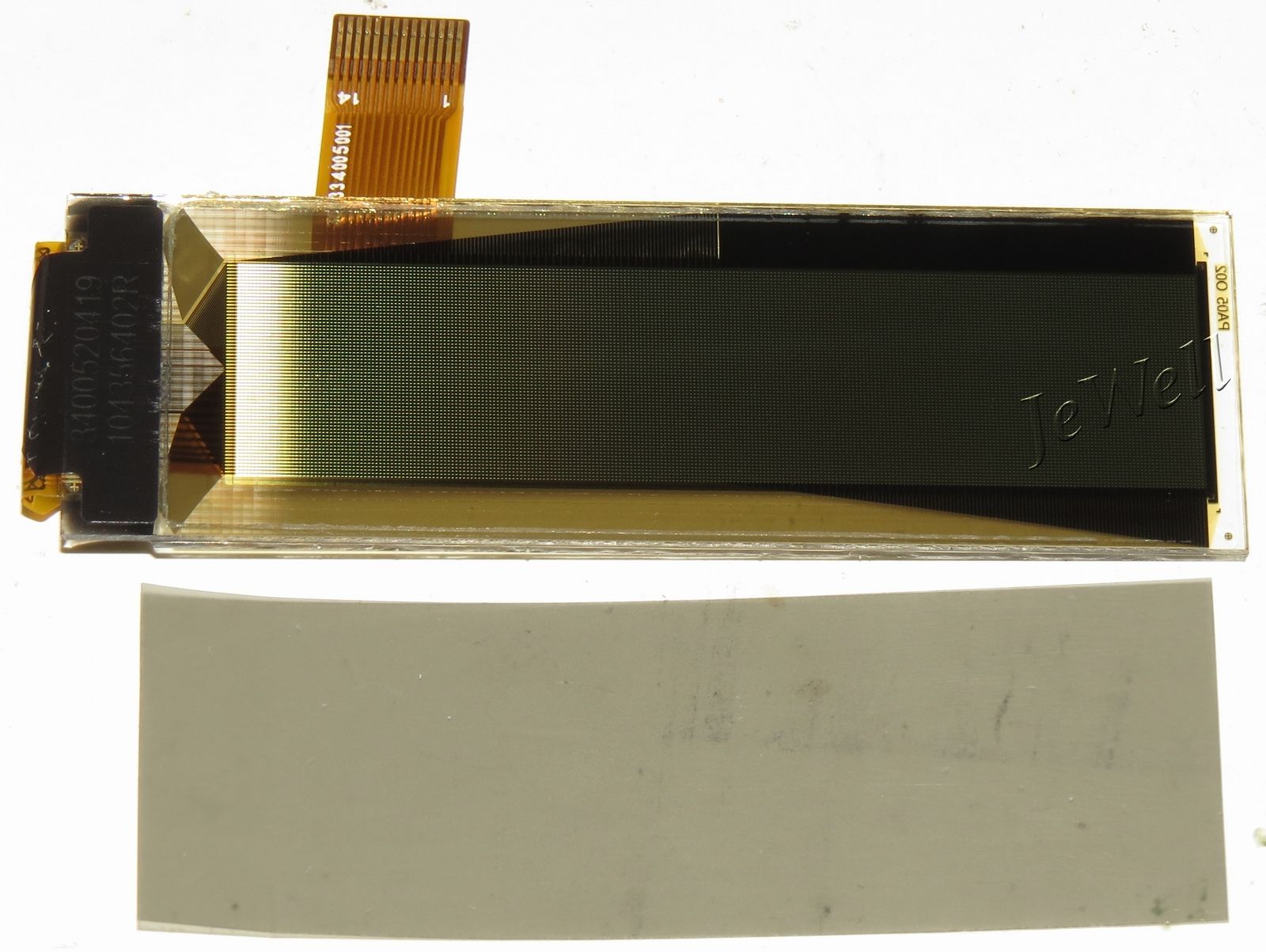

- снизу снятая поляризационная плёнка
- максимальная и минимальная яркость, выдержка и диафрагма в ручном режиме выставлены одинаковые, специально чтобы увидеть разницу.

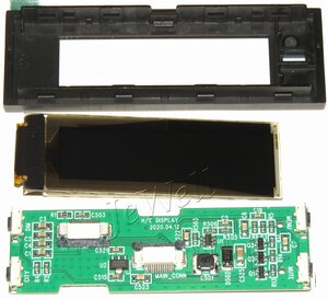

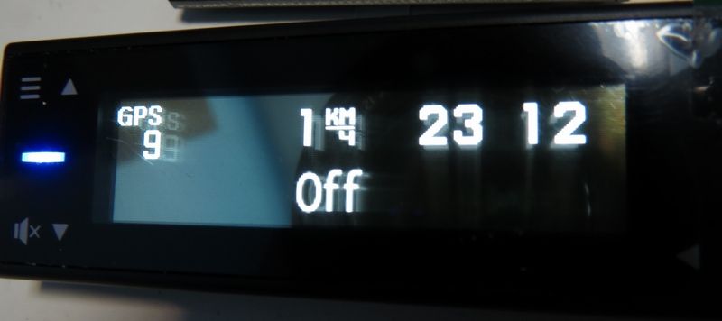

А вот так выглядит экран аппарата с удалённой поляризационной плёнкой
Для чего там применена именно поляризационная пленка, а не просто тонированная пленка? Зачем нужна поляризация? Излучаемый OLEDом свет ведь не поляризован

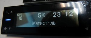

Доброго времени суток, а что обозночает буква Ф на дисплее ? В инструкции ни чего не написано про неё.
  • Добавлена иконка активной фильтрации ложных сигнатурных сигналов; на выбор три варианта - выкл/график/символ F, график показывает количество блокируемых сигналов. Кому это лишнее могут включить упрощенный вариант, в момент блокировки на дисплее мигает F, либо совсем выкл.

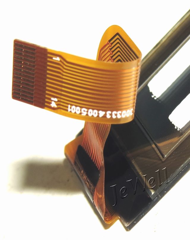

Это вопрос к производителю данного OLED-модуля.
Я - честно, не знаю.
Как вариант, этот производитель делает и OLED- и LCD-модули, а на конвейре на все клеится одна и та же поляризационная плёнка.
А вот кто именно производитель - наверное, смогут определить только люди в теме. Опознавательных знаков (логотипа, названия модели) я не нашёл. Впрочем, на фотографиях всё видно.

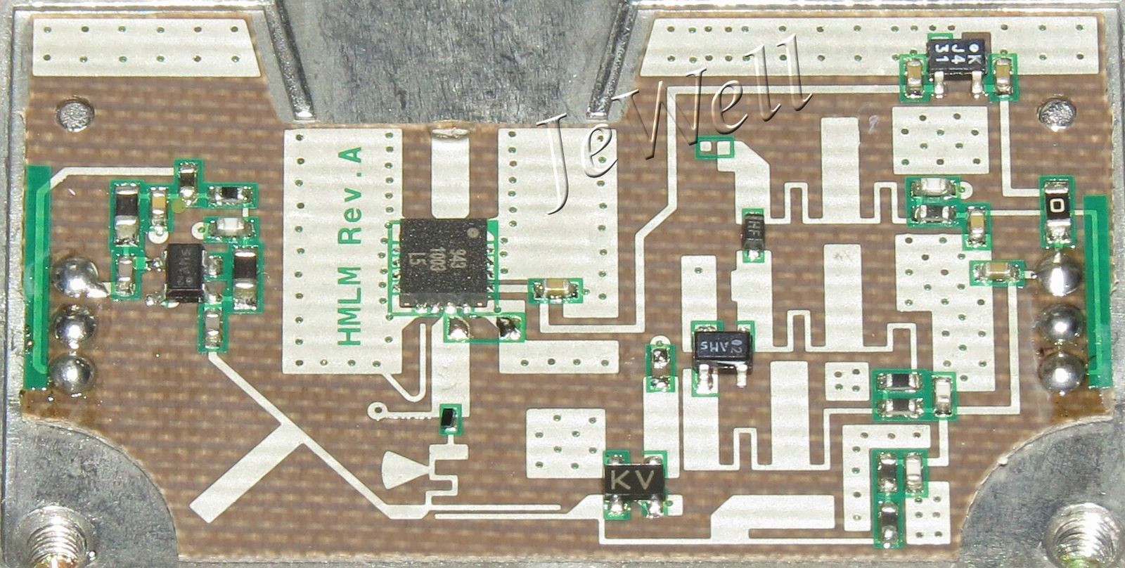

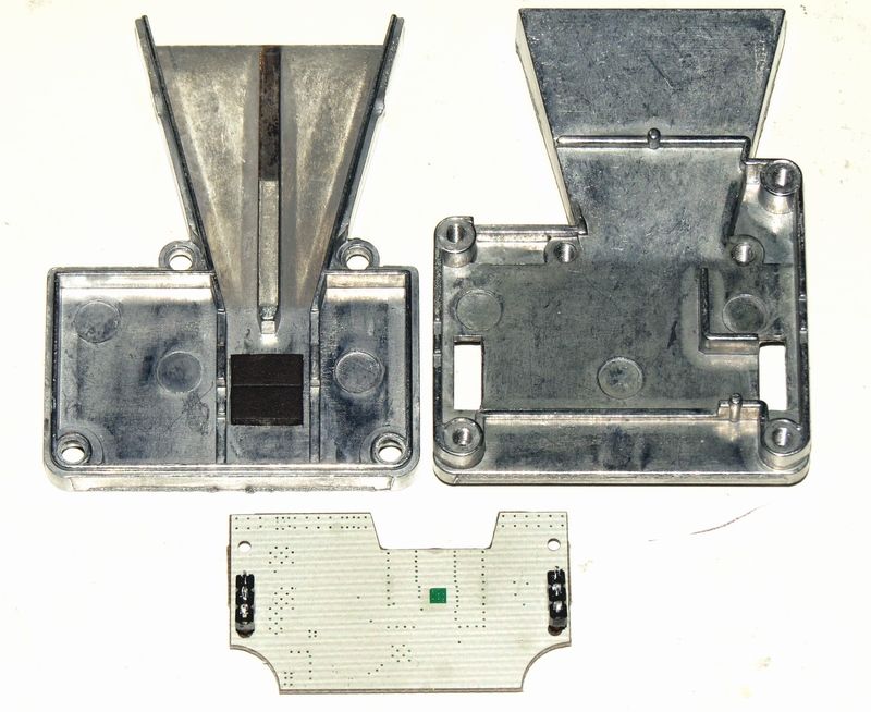

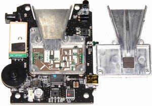

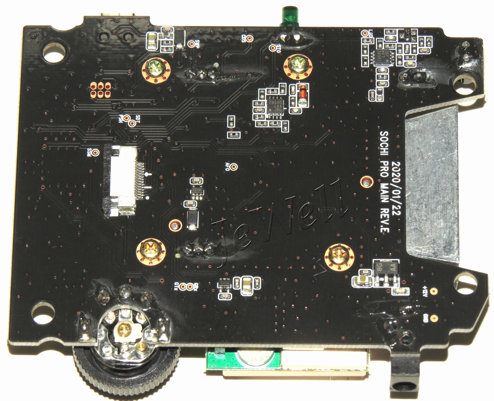

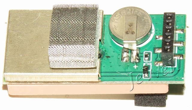

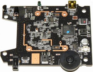

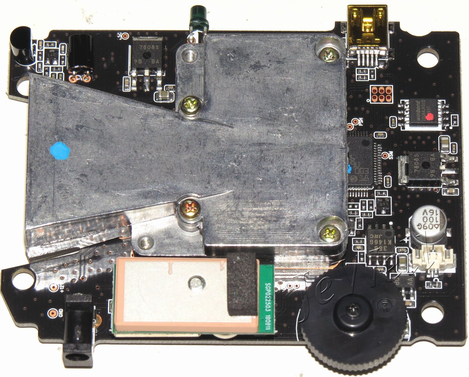

"Обещанные фотографии начинки"
NJM14570 - не то, чтоб ожидаемо, но ничего необычного, а вот NJM12902, с её Gain Bandwidth = 1.5 MHz, в этом месте...
И, в самом деле, затолкнуть всю обработку в одну, пусть и шуструю STM-ку...
"Читал пейджер, много думал..." (с) Над PROфессионализмом разработчиков...

? применена именно поляризационная пленка, а не просто тонированная пленка ..
.. с целью поднять контрастность глянцевых экранов (и очков) за счет уменьшения интенсивности отраженных бликов (они имеют поляризацию - в разной степени от угла отражения). PROизводителю нужно было в техкарте указать правильное (развернуть на 90' для совместимости с очками) направление наклейки пленки на экран.

@JeWell,
Здравствуйте! Огромное спасибо за Ваши труды, весьма полезные фото и описалово. Вот интересно приёмник (сам чип) в модуле gps опознаваема, или тоже no name? Сверху, как я понимаю керамическая антенна, снизу какой-то поролон и не видно формфактора (размер, количество контактных групп), разъём из 6-ти контактов 2 питание и какое? , остальные приём\передача по 2-е, и распиновка интересна. Почему?, новые модули навигации позволяют принимать сигнал с 3-4 одновременно работающих группировок спутников + с технологией dead recоning, возможно есть аналог?
