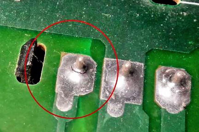

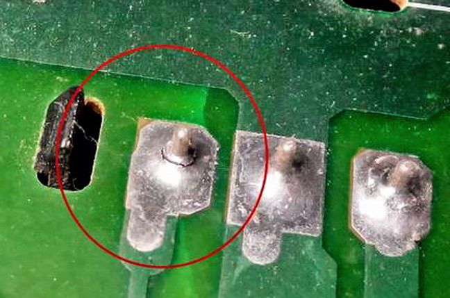

После летних поездок появилось аналогичное падение чувствительности, стал искать причину. С толку сбил вначале эффект Тихой зоны (принял его тоже за плавающий дефект РД). Затем проверил стационарно дома на "тестовый" излучатель (гетеродин ss9540sq). Обнаружил, что чутье Pro скачком меняется при сдавливании корпуса под брюхом (со времён СССР мы обучены диагностировать контакты постукиванием, потряхиванием и сдавливанием). Пропаял с обеих сторон шинные проводники между материнкой и платой ВЧ в рупоре. Попутно нашел "играющий" контакт в разъеме питания (заклепка на хвосте центр. штыря), пропаял. Прогнал пару циклов даунгрейд-апгрейда FW. Далее, в сравнительных заездах на "тестовый" Скат Елино моим РД и РД @alexd123 нормализация чутья подтвердилась (+- 500м).
FYI: В точке пайки ноги, "нагруженной" вибрирующей или тяжелой навесной деталью (обычно - трансформаторы), часто образуются трещины/кольцевые разрывы. Пример такого дефекта пайки:

Завтра вкроеи тушку проведём ревизию.
У меня визуально трещины не были видны - неконтакт был где-то внутри. Припой рыхлый, без блеска и округлостей. Тупо пропаивал с обилием флюса, обязательно плату ВЧ промыть потом спиртом.
