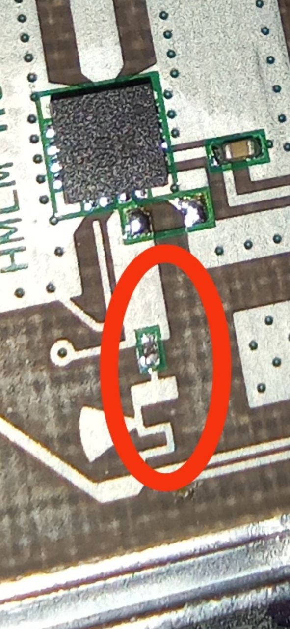

Привет, ребята.
Нужна помощь.
Отвалилась и потерялась деталюшка при разборе.
Кто может знает, что это такое.
Может схема есть.
Прибор работает, а чуйка пропала.
    118,4 КБ · Просмотры: 245
Бескорпусной диод Ганна. Можно позаимствовать только из других РД. В продаже нигде не встречал. Полярность не имеет значения. Паяется крайне аккуратно, чувствителен к перегреву и статике. Более хрупкий, чем стекло.
Спасибо, будем искать.
