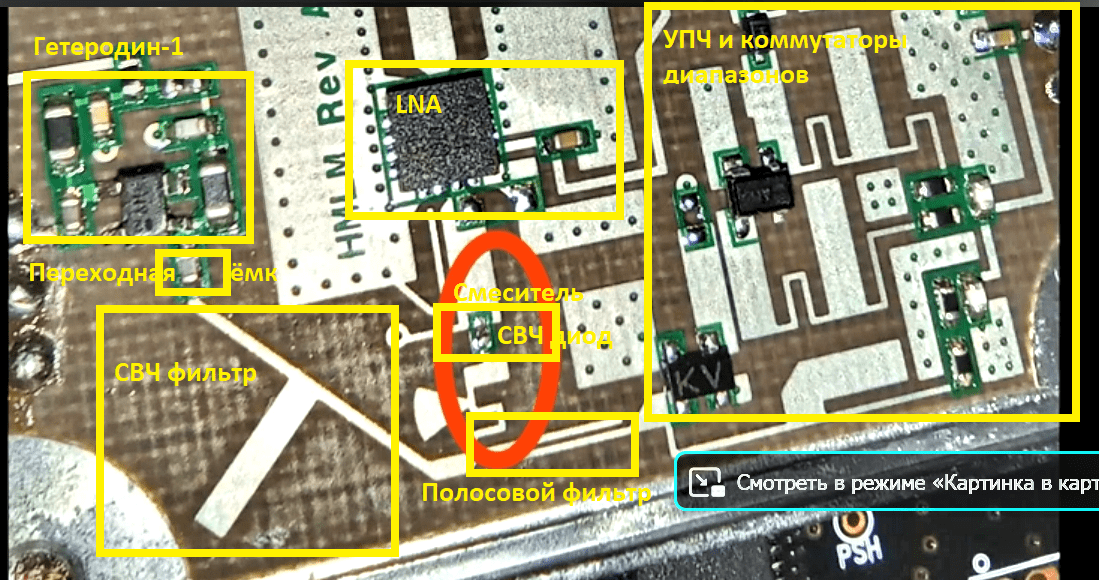

Напомните, пожалуйста, как проявляется отвал диода ?
Мой категорически перестал видеть половину кордонов по маршруту поездок :(
Как подсказали старшие товарищи по топологии фото (исключив сценарий оптодина), наш Ганн играет роль как генератора (прародителя колебаний), так и роль приёмника (смеситель = сигнал гетеродина + сигнал от LNA). Если диод физически отвалился, то гетеродин помрет (потеряет генерацию) и не будет фонить - второй РД перестанет на него реагировать вблизи. Если он еще держится, но деградировала сухая пайка - генерация может сохраниться, но прием (из-за ухода диода из режима по ВАХ) нарушится.
Похоже, что СВЧ диоды/Ганна - слабое место у многих РД. Был прецедент с SS9950EX, у которого на некоторых экз-х обнаружился "эффект зеркала" - когда РД ловил свою же отраженку от любой металлической поверхности (зеркала, крепления, ворот), свистел в чистом поле. Диагноз в СЦ тогда указал на проблему с СВЧ диодом (неудачная пайка при сборке).
А вот насчёт частот гетеродинов...
Когда я этот РД покупал, то (как уже писал в этой теме ранее) пытался проверить его работоспособность "в полевых условиях" поднося к другому включенному РД. Так вот, они друг на друга не реагировали. Из чего я предположил, что гетеродин у него работает на иной частоте, по сравнению с большинством других РД.
Хотя потом, на практике, если включить рядом с этим РД другой, то этот "другой" на него не реагирует, а эта соча-про после проезда настоящего радара продолжает сигналить ещё длительное время, пока не отключишь рядом расположенный РД.
Как подсказывают другие товарищи, генератор, а точнее, первый гетеродин, на который поступает управляющая пила для сканирования диапазона, отмечен на картинке:
Так что, на диоде Ганна - только смеситель... *
А то, что при его отвале оно сохраняет способность что-то принимать, говорит лишь о "качестве" схемотехники, позволяющей при отвале смесителя "пробиться" входному сигналу после усилителя даже без этого диода к полосовому фильтру первой ПЧ (две параллельные полоски внизу по центру) и, при достаточно высоком уровне сигнала, образовать там гармоники с частотой гетеродина, через этот фильтр проходящие...
* P.S. Хотя... С учётом того, как физически функционирует такой смеситель, наверное, в каком-то смысле можно обозвать это и генератором разницы частот гетеродина и входящей...
Детальное рассмотрение товарищами укрупненной картинки показало, что вы правы:
"виден не генератор тока (как предполагалось), а СВЧ-генератор (первый гетеродин) с разделительной ёмкостью на выходе. Выделенного генератора тока для загона "диода Ганна" в режим отриц. сопротивления (генерации) не видно. А диод Ганна (по структуре не диод, а "резистор" без p-n перехода) без режима автогенерации (по отриц. сопротивлению) работать смесителем/детектором не может."
Т.е. возникли сомнения, что в качестве смесителя установлен именно диод Ганна. А не обычный СВЧ диод.
Т.е. возникли сомнение, что в качестве смесителя установлен именно диод Ганна. А не обычный СВЧ диод.
Что принципиально не меняет ситуацию - смеситель из цепочки обработки сигнала отвалился, а оно всё равно что-то на паразитных емкостях пытается из себя работающее изобразить...
Хотя, в теории, и не должно бы...

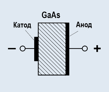

Скорее, всё же, там не Ганна, а Шоттки и функционально похоже на:
Но уверенно утверждать не возьмусь...
А так, да, у Ганна - нет p-n перехода, хотя есть анод и катод... ;)
Я когда паял этот диод на Tomahawk Apache - рассмотрел его под микроскопом снизу, со стороны контактов. На х56 увеличении (попугаи по версии микроскопа МБС-9) там видна литография, какие-то замысловатые дорожки. И. Они совпадают с оными на аналогичном по виду кристалле, который совершенно точно является диодом Ганна, который стоит в датчике аппарата КВЧ-терапии "Спинор" (да... это область фантастики и околонаучного бреда, но практика применения оного мною лично показывает, что оно работает не на уровне самовнушения). Поэтому, я склоняюсь к тому, что это всё-таки диод Ганна. Хотя от тех диодов, которые в керамическом корпусе в виде цилиндрика, стоящие в старых РД, он определённо отличается. :)
АААА....
Всем спасибо.
