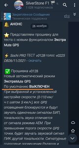

Накатил сегодня 128-ую тестовую прошивку из "телеги" сильверов, так как в понедельник надо километров 500 проехать по области, ну вот и посмотрю.
И вот прям в первой поездке...

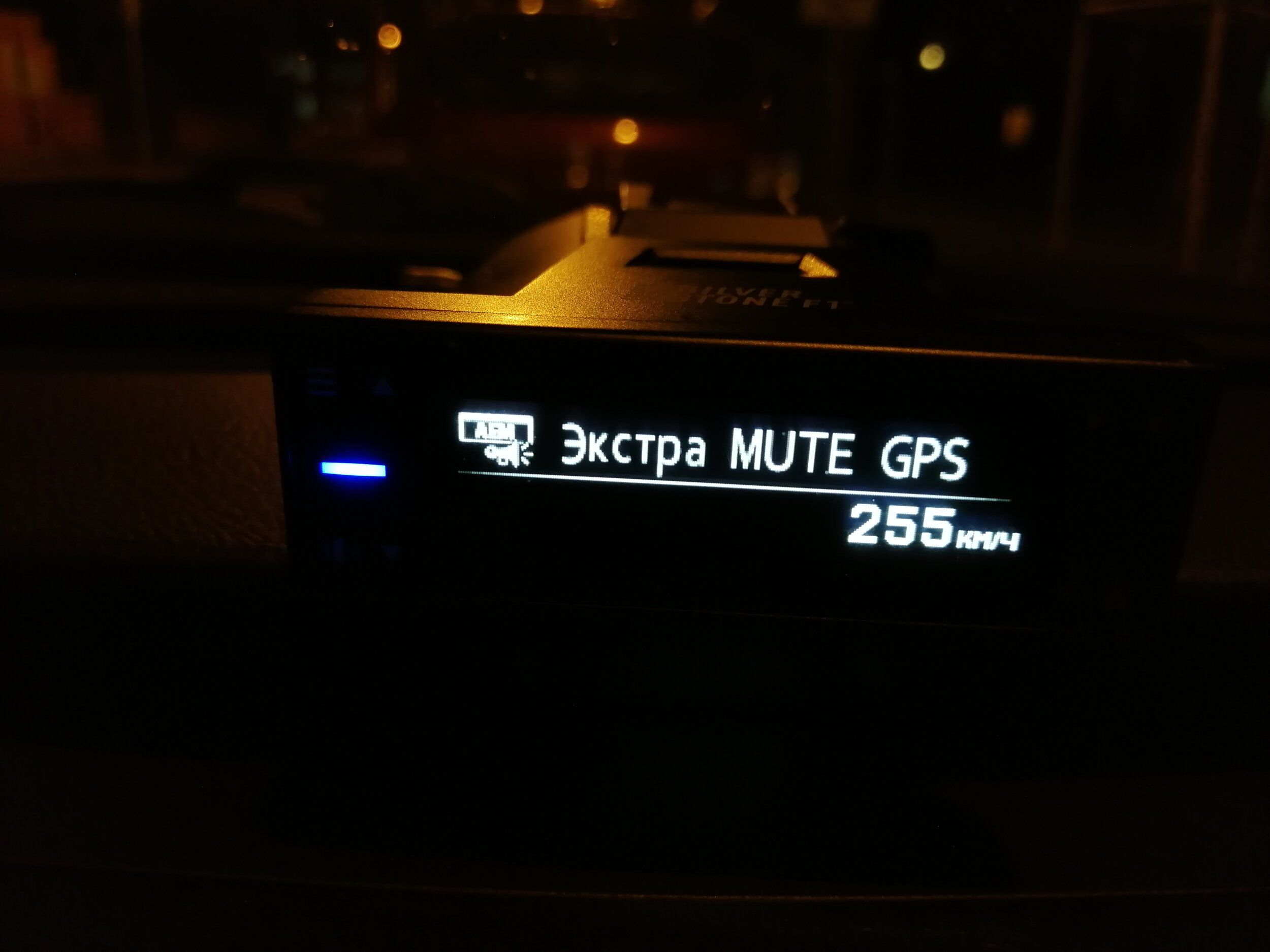

Еду с включённым этим экстра мьют GPS :pardon:
Как так-то?

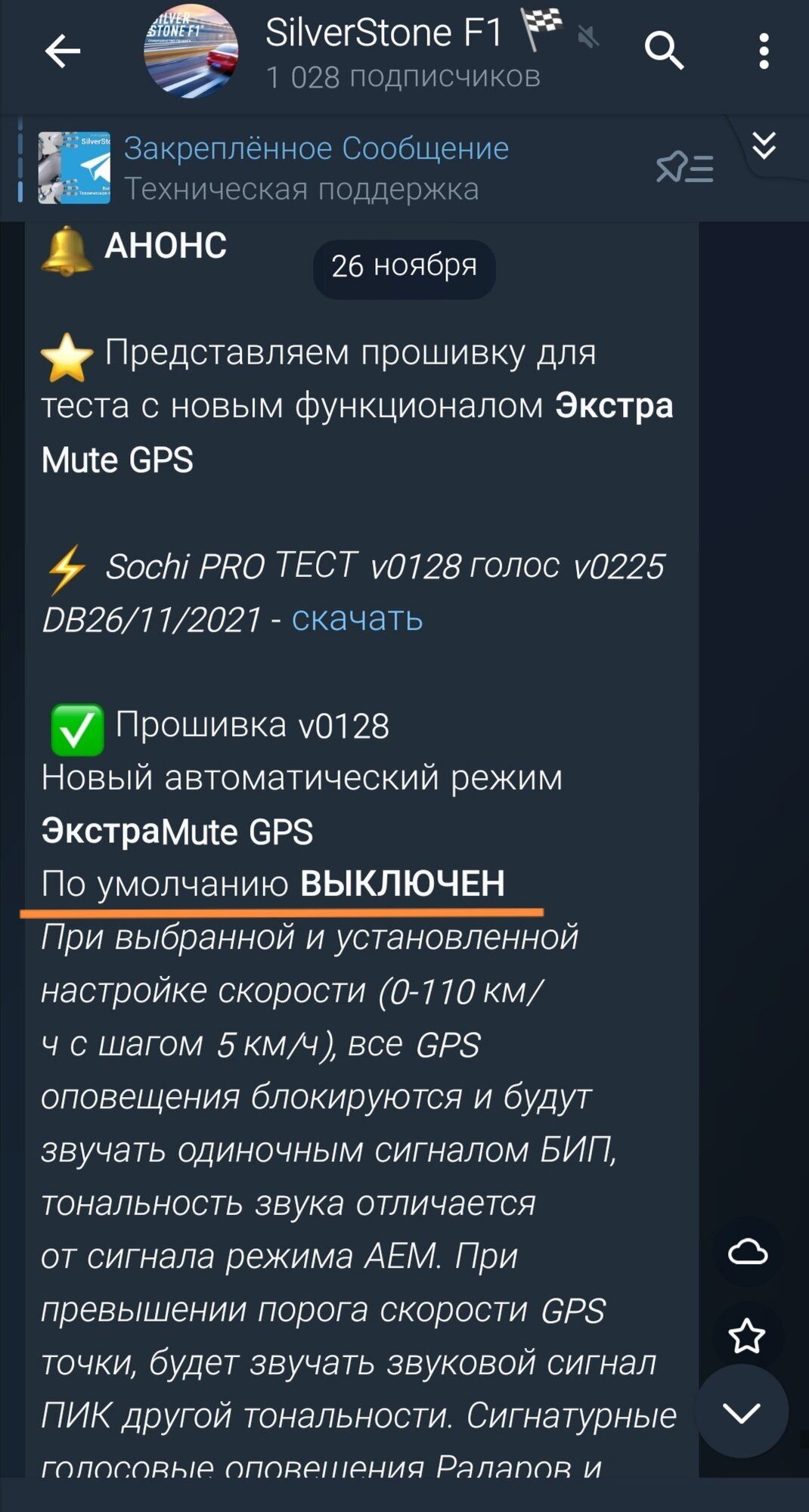

В описании официалы пишут что по умолчанию выключен.
Доехал до места, остановился, "зашёл" в настройки чтобы отключить эту бесполезную и к тому же ещё и опасную функцию (отвлекает от контроля за дорожным движением, заставляет отвлекаться на дисплей), а тут, мало того что по умолчанию включена, так ещё и до 255км/ч.
Этож надо нак перестараться!
И да, в описании сказано что максимум до 110... :pray:(смотри по спойлером выше)

В общем, чтобы великие умы не ломали себе мозг, разъясню:
данная проблема приглушением GPS оповещений , как выяснилось, вылезает при загрузке пользовательских настроек.
Очень похоже, что прошивки тестируют только при заводских установках, и дальше не вникают. Плохо!
Кроме того, данная функция продолжает работать, даже её отключить в настройках. Ещё хуже!
