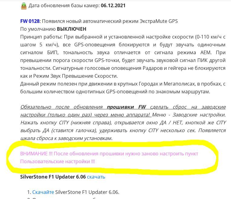

Также заметил, что восстановление пользовательских настроек после смены версии прошивки может приводит к сбоям. Особенно, если в новой версии появилась новая опция настройки (редкий кулик кодер следит за дефолтными значениями параметров).
Т.о., после смены прошивки рекомендуется повторять настройки вручную и затем опять сохранять.
Официальное подтверждение опубликовано:
@DmHsolver, помнится, один SS уже узнавал о нюансах поведения своих продуктов из рассказов пользователей на этом форуме...
Про "Мертвую Москву" официалы написали спустя год после реализации этого алгоритма в ПО своих РД :lol:
