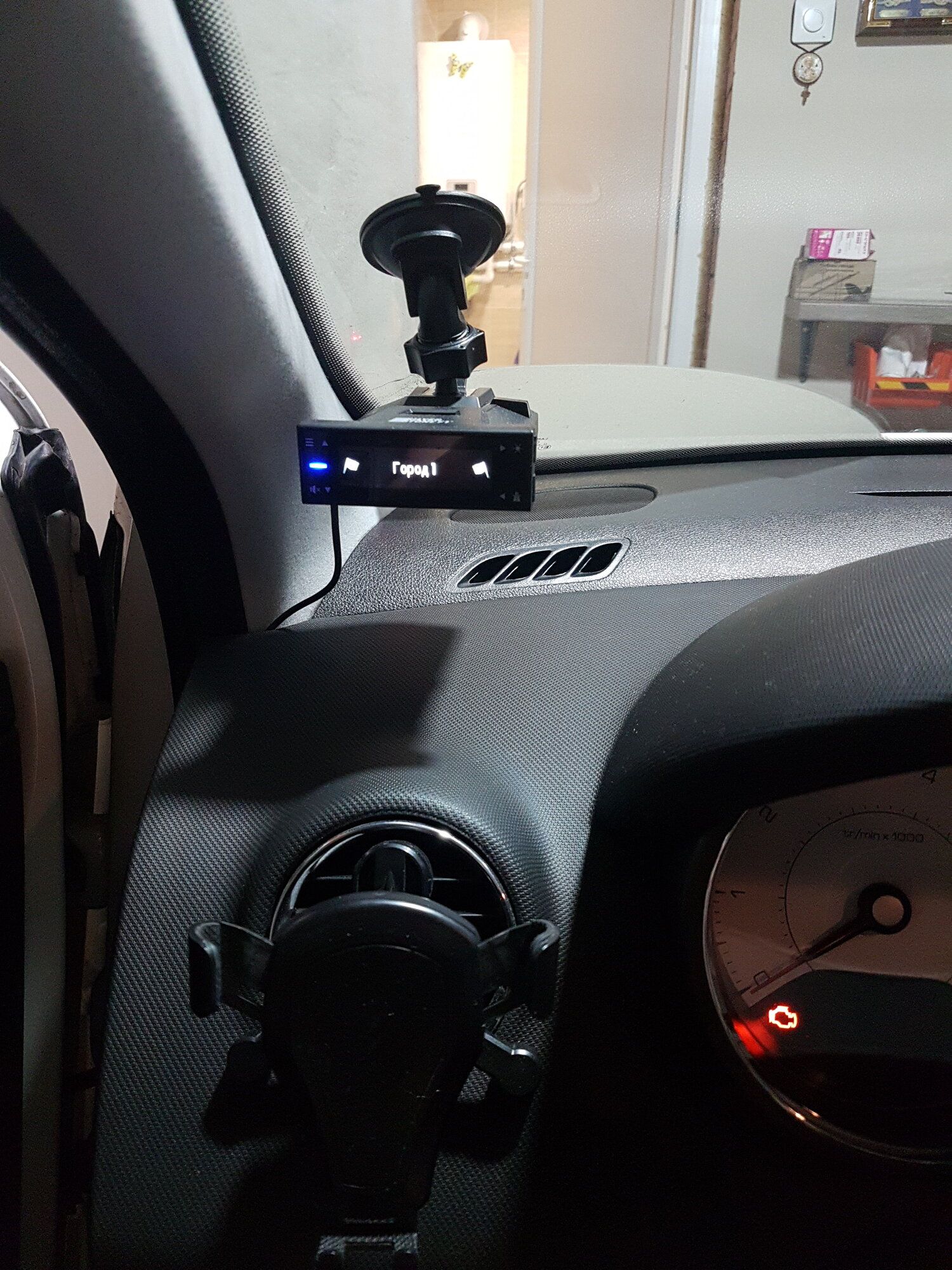

У меня Сочи Про куплен в сентябре этого года. С громкостью порядок. Выставлена на середине. Все хорошо слышно. И музыка на средних играет. Установлен радар-детектор в нижней части лобового стекла с водительской стороны. Меня устраивает. На полной громкости аж ухо режет. Окно всегда при открыто с водительской стороны.
Музыкальным слухом не одарен. Жена вообще называет меня глухим, говорит я все люблю громко слушать.
