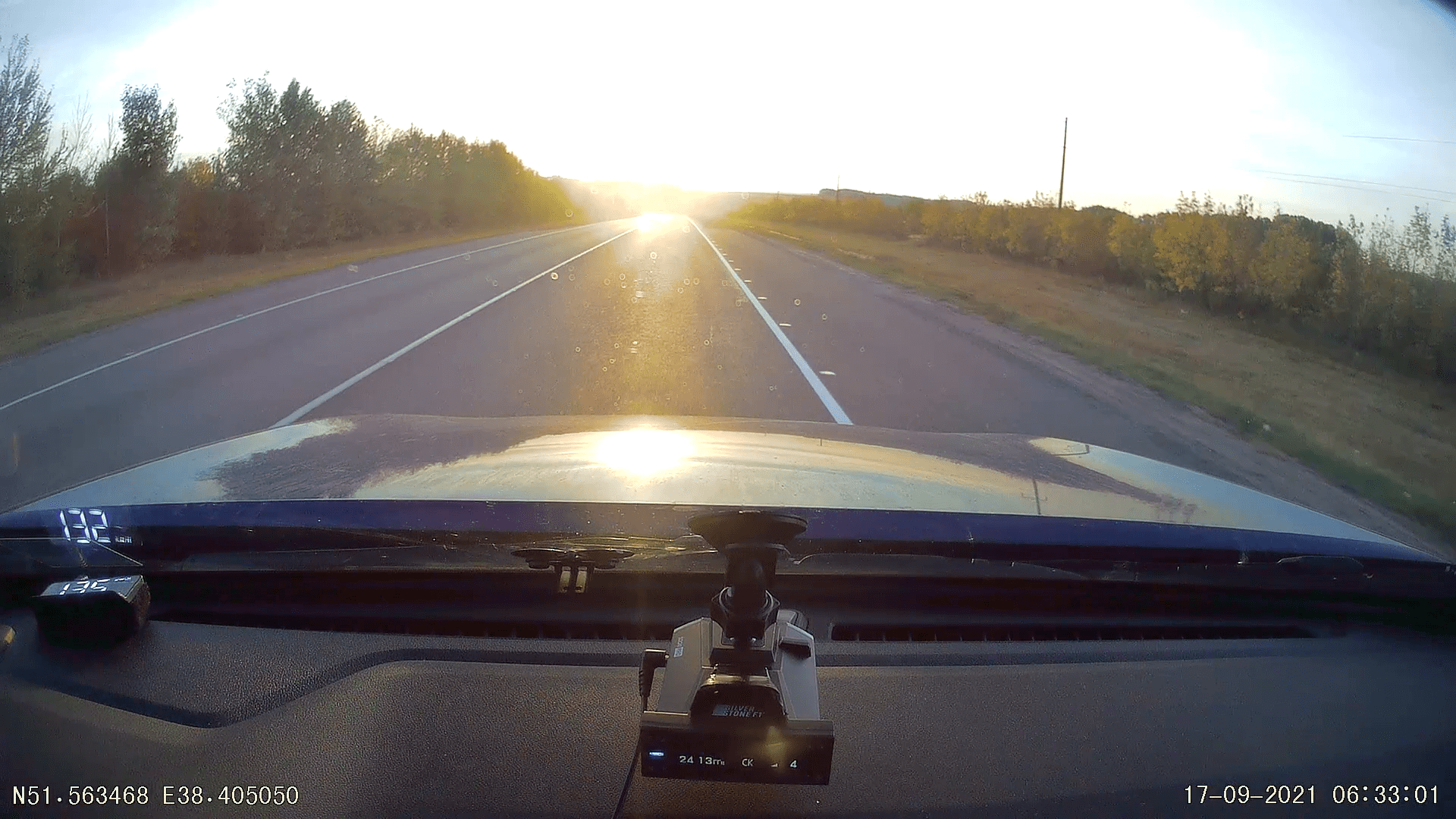

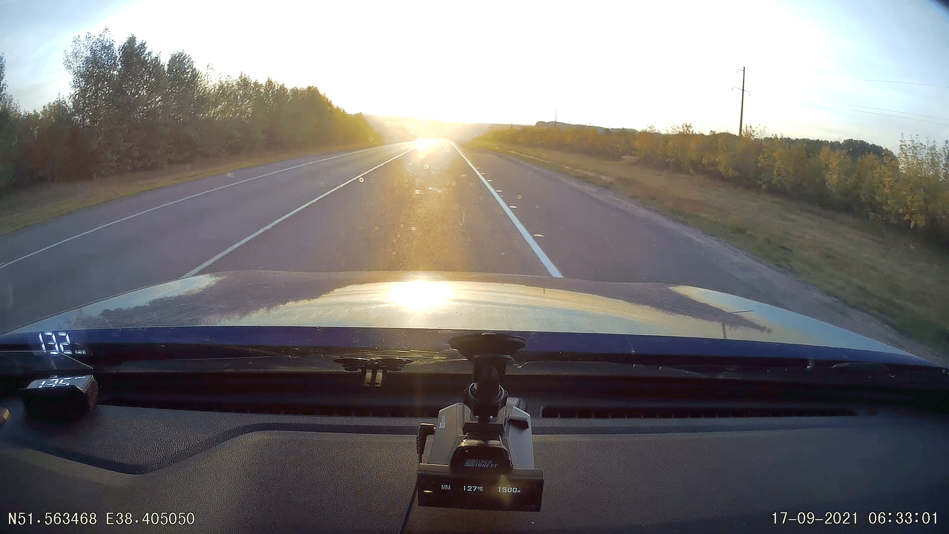

Новые рекорды :)
Прошивка 0128
Режим - Трасса 3 (Смарт)
Скат, в лоб, за 2 км. :

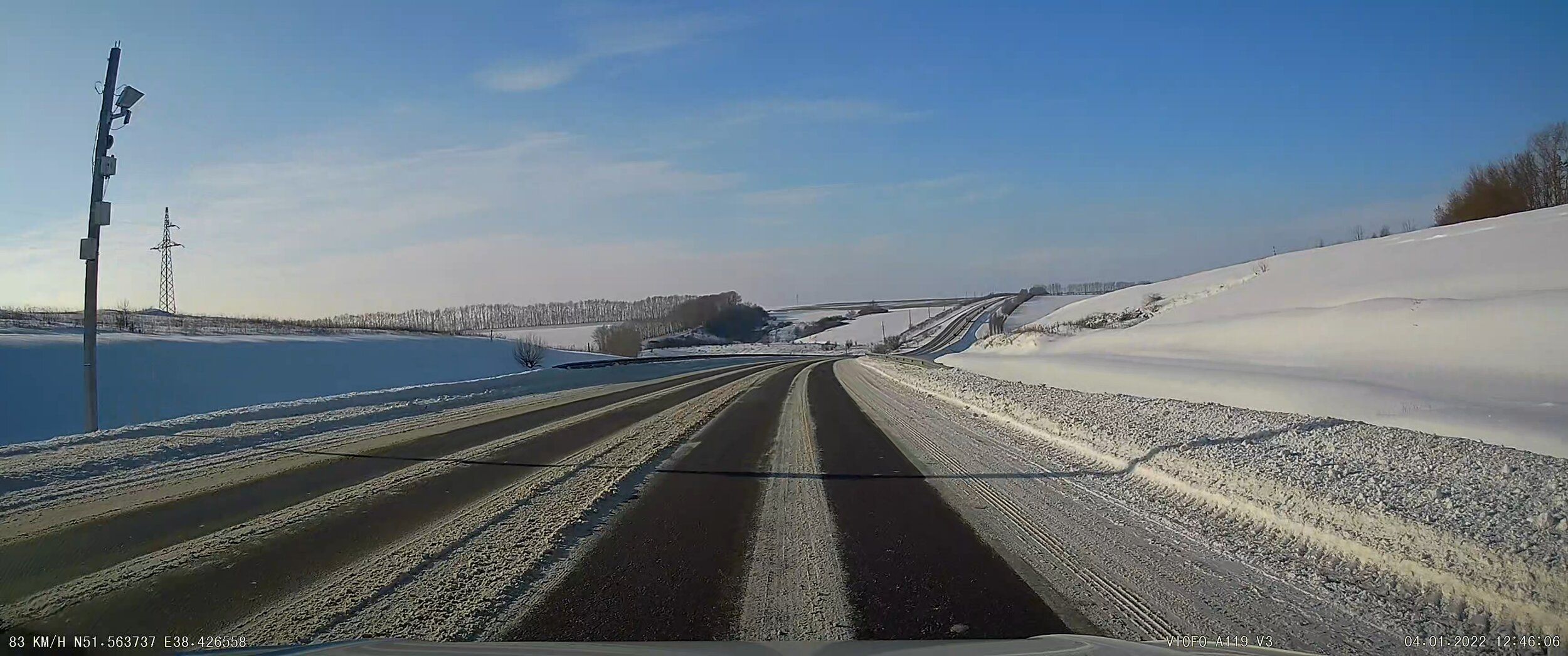

Прошивка 0128
Режим - Город2 (Смарт)
Кордон, в спину:

А в чем рекорд при такой установке радара?
Просто у меня с тех мест, где скаты стоят на верхушках подъемов, есть похожее видео со сработкой за 1,5 км.
Точка: Камеры ГИБДД на карте speedcam.online | , 38581. Маломощный
(дата, время, координаты реальные, прошивка - актуальная на период съемки)
Только вот это абсолютно не показатель...

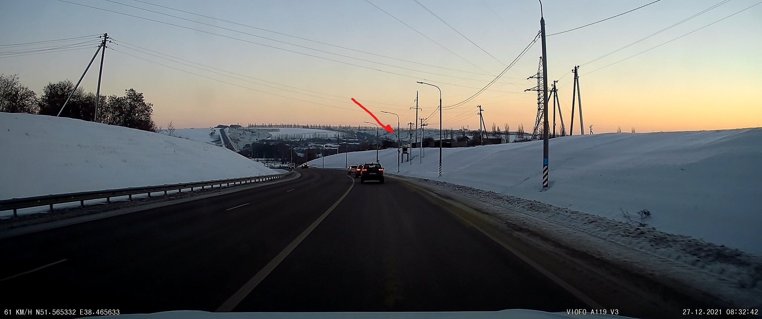

Сегодня на 128 прошивке в режиме "город2" проехал Скат в лоб со значком "F" без намека на оповещение по звуку...:pardon:
(индикатор F был именно в зоне ската и после его проезда сразу пропал)
Ррреееекорд :cleric:
У меня тоже был максимальный результат 1,5 км.
Теперь новый "рекорд" для моего Сочи Про - 2 км. на Скат, в лоб :coolbaby:

А стоит этот скат проехать в обратную сторону и...
становится понятно, почему конкретный скат в лоб ловится далеко, а в спину - лишь только после проезда...
Все просто: в наименьшей степени результат зависит от конкретной РД, и большей - из-за конкретного места установки и хорошей "обзорности" перед конкретным радаром и не более:pardon:

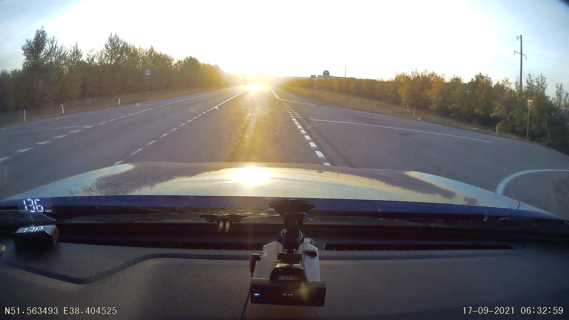

В данном случае у Вас неплохой результат детектирования Ската, в спину, благодаря встречному трафику.
Без трафика этот Скат, в спину, определяется радарной частью Сочи Про примерно в этом месте:
"Рекордный" Скат, в спину, определяется радарной частью Сочи Про примерно в этом месте:
Стрелкой указано место установки радара
