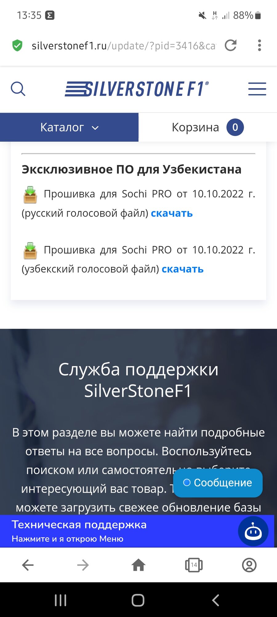

Интересно, есть ли разница?
    185,1 КБ · Просмотры: 161
Yraqw
17.07.2020
285
Нижегородская область
Neoline 5900s
Шевроле Нива
Я имел ввиду по рд_части, плюс база не рус, молчать будет. Загрузил, все работает, на стационары по базе молчит. Бросилось, что при отключении рд части по скорости пишет РД вык, а на рус версии off.
