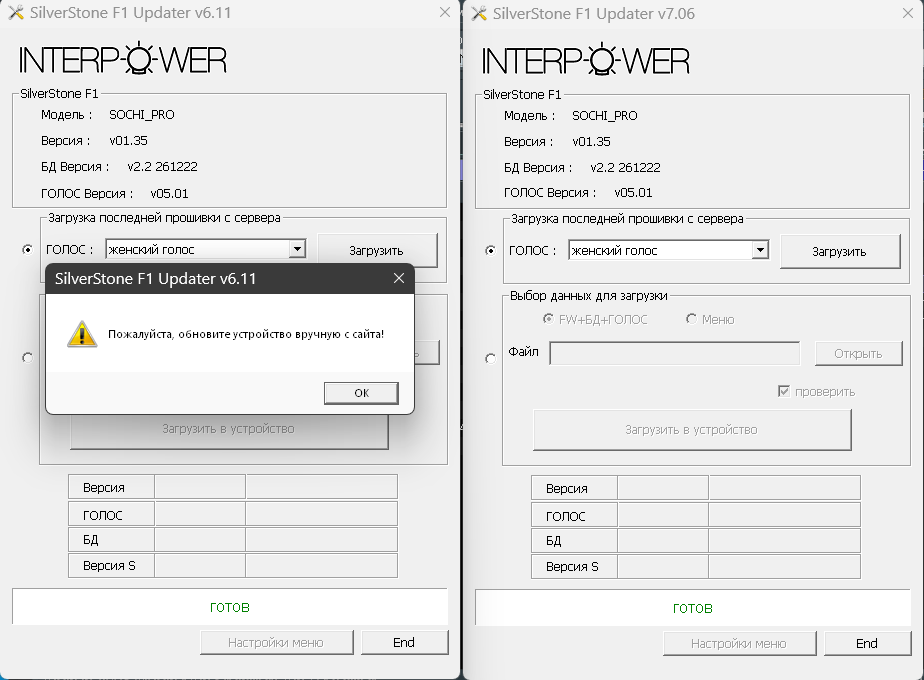

Ну,как-то странно всё с новым прошивальщиком и новой прошивкой...
запускаем прошивальщики слева 6.11 справа 7.06
изначально прошивка 1.35
6.11 предлагает прошиться вручную

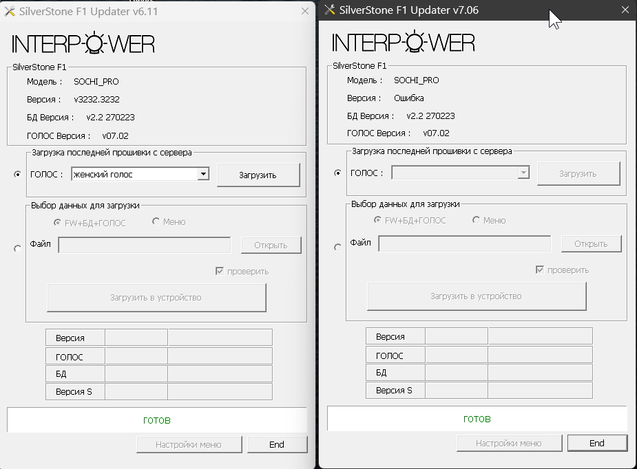

перезапустим оба прошивальщика и посмотрим
опаньки
один показывает номер 3232.3232 (я в свое время такой на тестовой видел) а второй ошибку нашёл

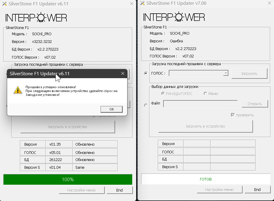

вернемся на 1.35
прошились

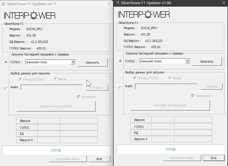

проверим перезапуском прошивальщиков
норма

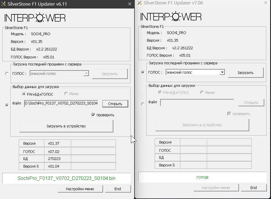

теперь попробуем как 6.11 переварит из файла 1.37

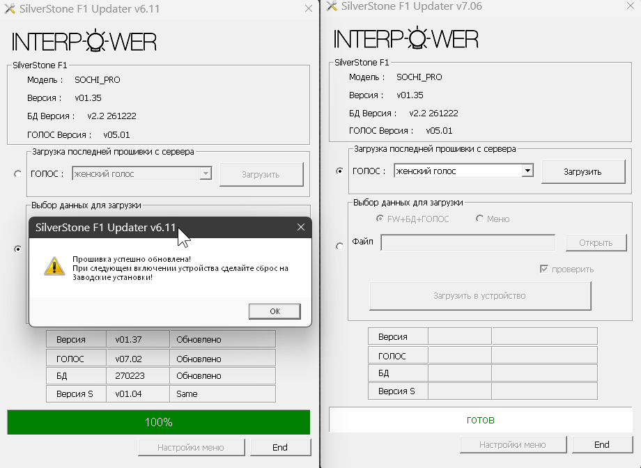

6.11 прошил 1.37
перезапускаем прошивальщики
финал как и раньше
возможно надо включать аппарат и сбрасывать настройки, но причём тут они, если я просто хочу удостовериться, что залилось...

... надо включать аппарат и сбрасывать настройки ...
Именно так (тоже проверил). После сброса/включения прошивка "дожевывается" в памяти, ошибка в 706 исчезает.
Похоже, переписывается код загрузчика (что всё равно легко исправить), после чего можно будет устанавливать или только Ру прошивки или только Узб. Ну... они попытались. Это у неолайна 7700 с другим загрузчиком по сравнению с 5900, а тут же 1 аппарат в обе страны, тут такие фокусы не пройдут.
