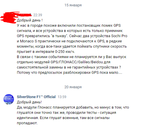

Возможно это связано с установленными на этих устройствах GPS-модулями (без Glonass), что устанавливались на первых партиях.
Вот это поворот, я после определённых событий в стране спросил через поддержку, а возможны ли модули с ГЛОНАСС, мне ответили может быть. А тут оказывается их уже штампуют, да и еще такую важную информацию в секрете держали. Или нет ?
Если читать ответ техподдержки СС буквально, то в январе текущего года только обещали планировали начать установку более мощных модулей.
Следовательно, все что тут вчера "защитниками СС" написано про "более лучшие модули" лично я считаю блефом. Скорее всего от первой партии и до настоящего времени в РД установлены одни и те же модули с одной лишь разницей - в первой партии они не были закреплены и поэтому давали сбои. Все остальное идентично и пока нет никаких "более лучших модулей" (хоть с Глонасс, хоть без него)

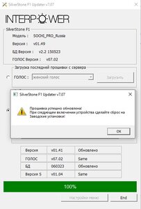

Помогите настроить Сочи про. После обновления на 1.49 детекция стала удручающей, сейчас на ютуб ролики скидываю. Предыстория такова что на 1.22 все было замечательно, детекция скатов была слабже чем у неолайн 5900s но не кардинально, ну на 100-150 метров ближе, при детекции от 600 метров это не принципиально. Сейчас на 1.49 200метров в лоб максимум, это реальность прошивки такова или она криво встала? Сейчас обновил вручную 1.49. Скажите откатить на 1.22 можно или уже нет? Сочи про с микросхемой lna.
Сейчас ролики на ютуб зальются я добавлю их в пост.
Залейте 1.47 со сбросом, проверьте. Если результат аналогичный, то в сервис.
А пока похоже что-то с lna случилось.
sovnev
07.03.2020
530
Белгород
Doppler PRO, 8700s EXD2.5
Тигуан
Не выйдет, откат на 1.22 не получится.
Да, с 1.49 нельзя откатиться ниже 1.37
Установите стабильную 1.41, с ней не было проблем.

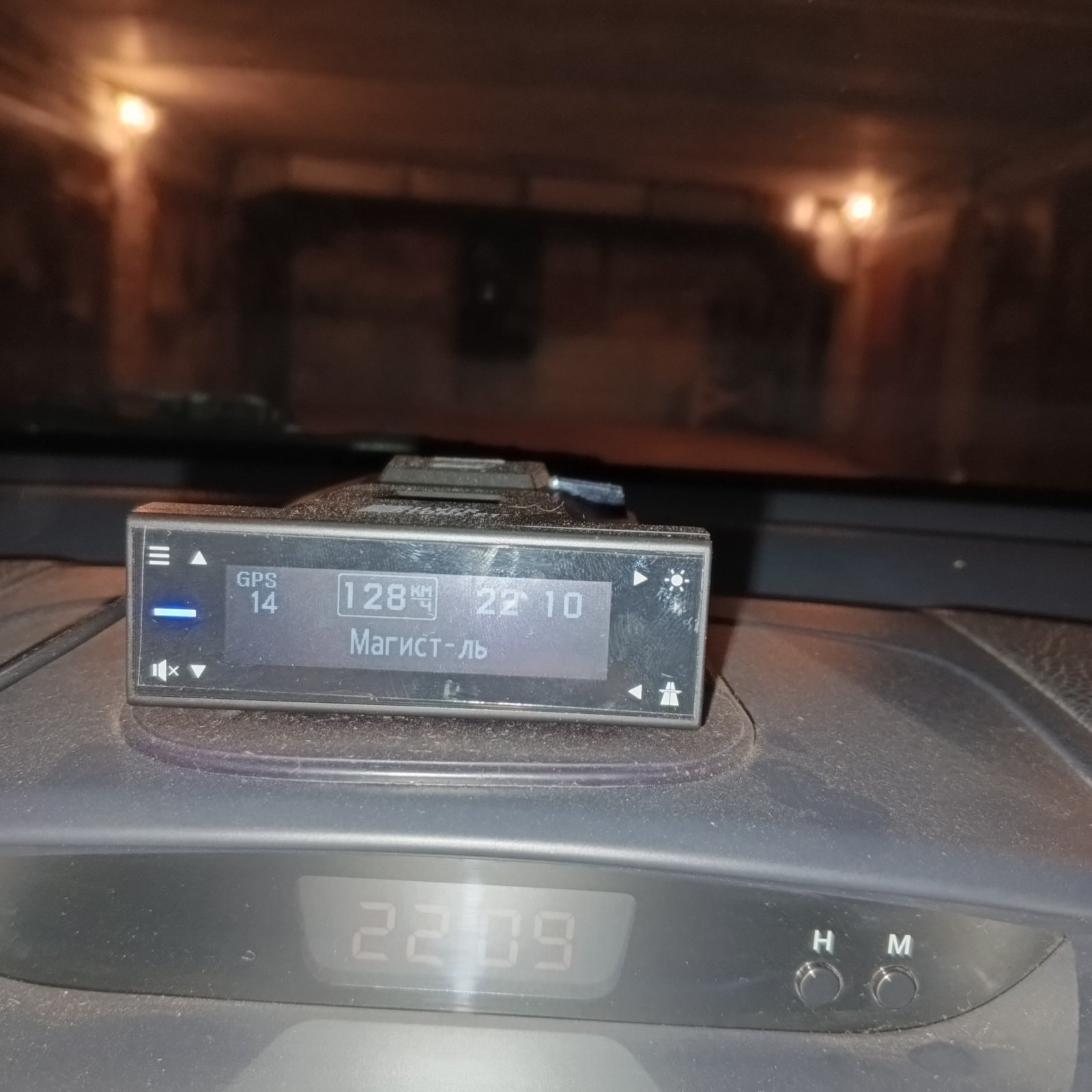

Вчера вечером уже залил 1.47 попробовал результат тотже. 100-150 метров в магистрали. Диод отвалился?
alexd123
16.12.2018
1 481
taz
Вскрытие покажет. Может и сама микросхема, что скорее всего.
