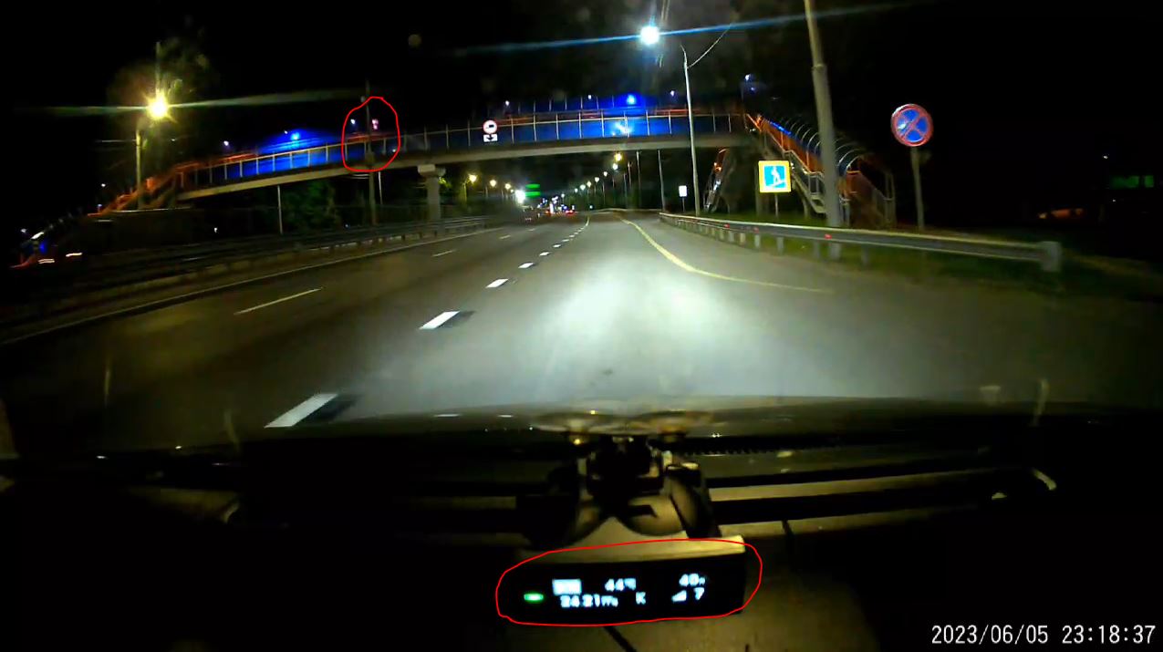

Если в Сочи Про (особенно первых партий) значительно ухудшилось детектирование всех радаров, то скорее всего это поломка устройства. И как следствие, ремонт с пайкой LNA модуля, возможно замена материнской платы.
Если это действительно так, то получается, что за период от момента покупки до настоящего времени конкретно мой экземпляр (изготовлен вроде как в 3 квартале 2020) уже чинился в СЦ (по "крутилке") и имеет более слабый GPS. А если еще усилитель "крякнет", то это будет полное фиаско по технической части.
Но я все же не буду делать поспешность выводов, т.к. радар все же пойман, но "забанен мангалом".
