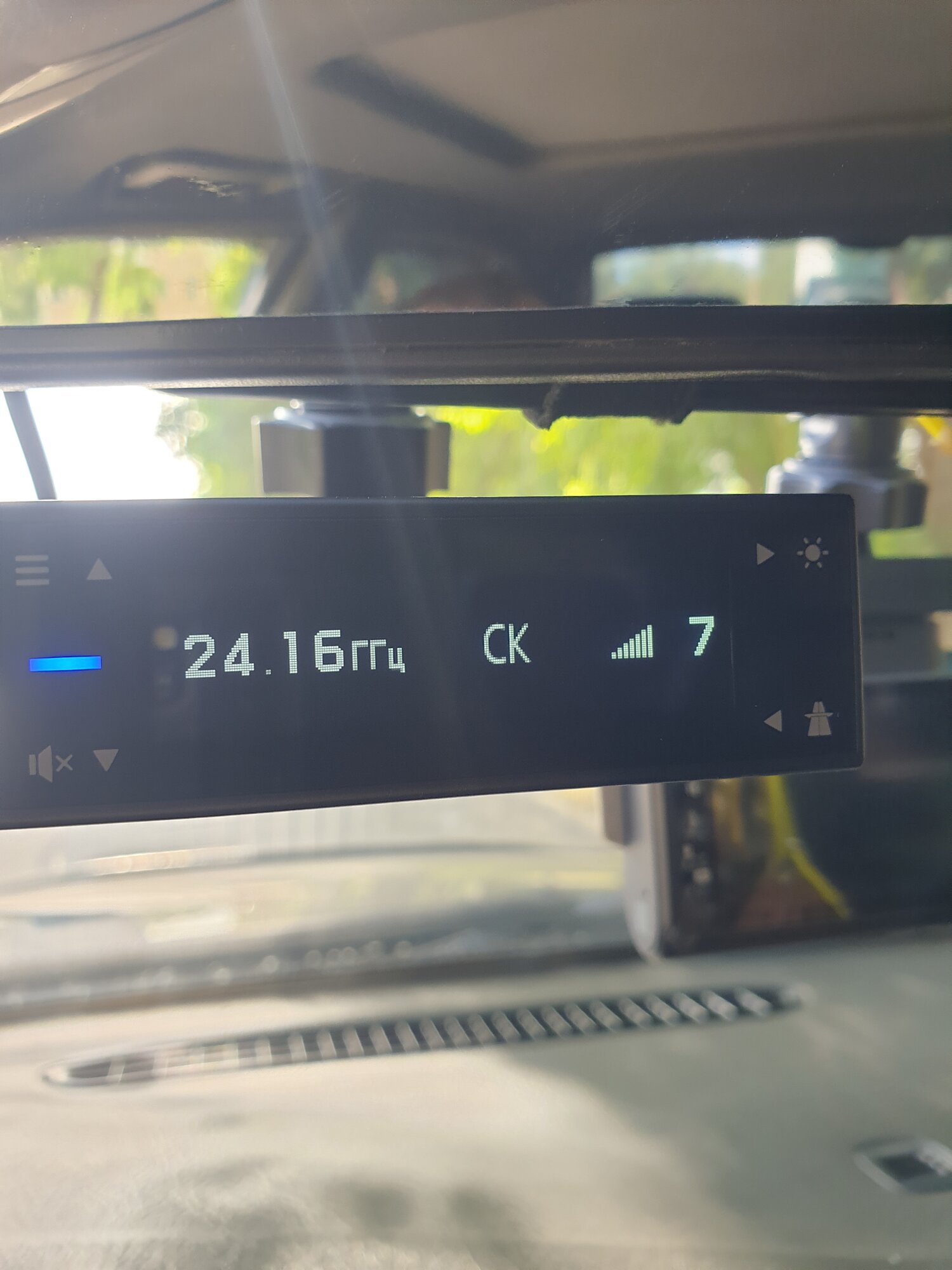

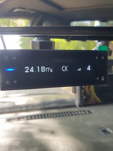

Итак отключил gps в меню, включил "магистраль", прошивка на обоих 1,51, первым установил с микросхемой, как только пошло оповещение сразу остановился-оба трындят "Скат" на треногу, частота на дисплее меняется от 24,15 до 24,18 на обоих устройствах, на том что с микросхемой индикация по шкале максимально от 1 поднялась до 7, после чего она скачет, установил с транзистором-всё тоже самое, но шкала больше 4 не поднялась-фото обоих устроств прилагаю.

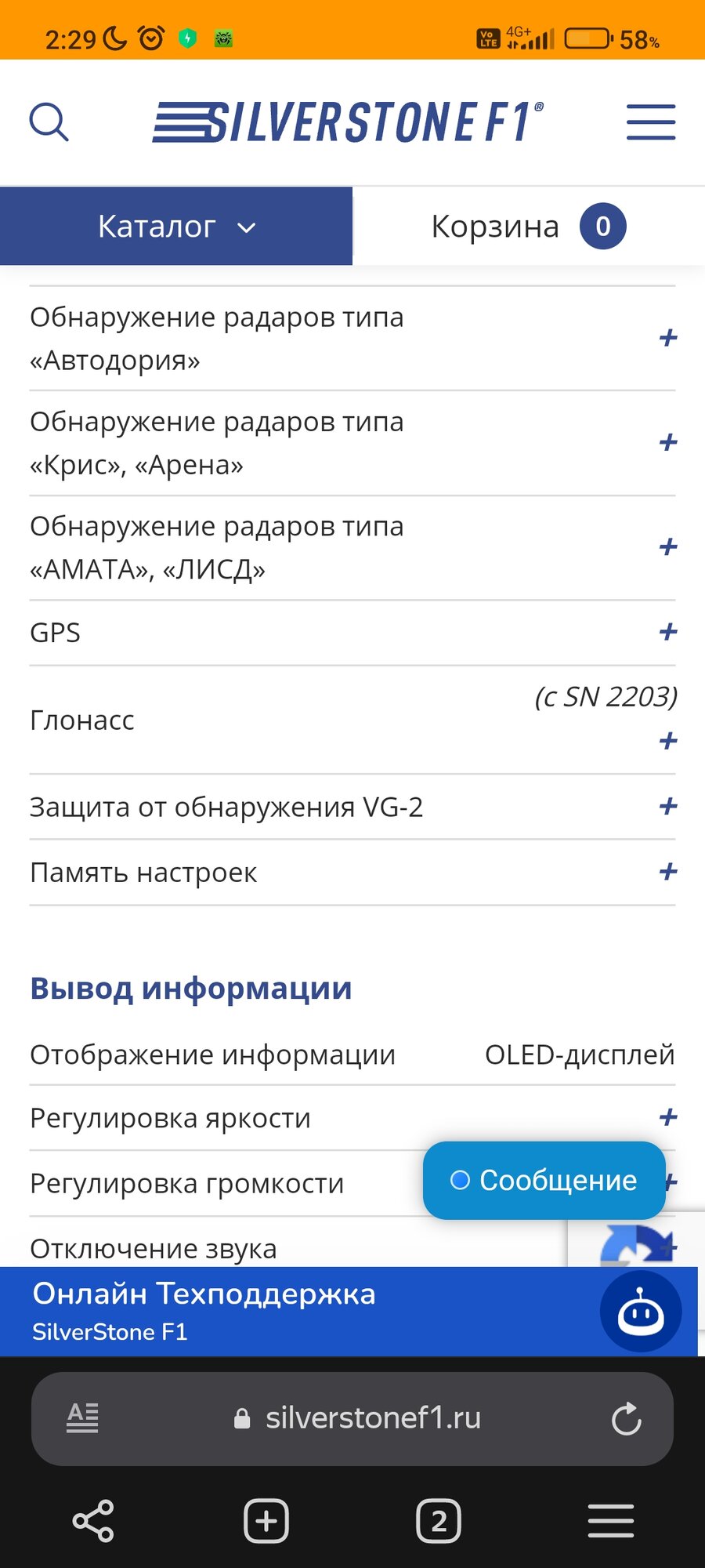

Так вот почему моя новая тушка так быстро ловит спутники и не теряет даже в глубоко пасмурную погоду, у меня S/N 2208....
Теперь бы еще разобраться - есть ли возможность "проапгрейдить" старые тушки свежими GPS-модулями или решается только заменой тушки на новую:pardon:
@Jenek62, конечно есть. GPS-глонасс-модули она кушает сторонние, это я проверил. И не один я.
И где найти такой модуль, который без перепайки точно подойдет? (ну чтобы раскрутил корпус, переткнул модуль и скрутил корпус обратно)
