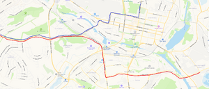

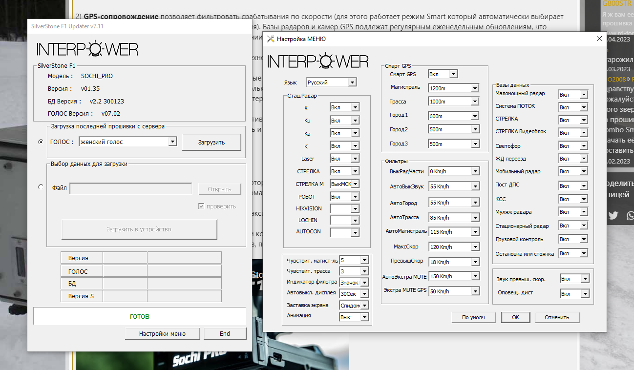

Всем привет! Сегодня на моём сочи про, толи жпс приказал долго жить, толи хз что. В воскресенье ездил, он как и положено включал свою говорилку обо всём. Сегодня в обед ехал и как то уже не помню, говорил ли он что то, или нет. Жпс стартанул, или нет, не знаю, с автозапуска авто заводил. Вечером проделал небольшой круг по городу(карту езды прикреплю, красным это в одну сторону ехал, синим обратно и скрины настройки). И вот еду и там, где он говорил всегда, у него молчёк сегодня. По пути выключаю его и включаю, а жпс молчит, спутники не ищет и так на протяжении езды минут 30. Первая мысль, не уж то так сильно глушат у нас сегодня жпс. Да нет, т.к. вспомнил, что бывало, он говорил про камеры там, где ни когда не говорил. А второе, мысль про сдохший аккум на плате, т.к. купил его взамен сильвера Z77 про, который именно так не ловил спутники, по причине разряженного аккума на плате в ноль(аккумы купил, но пока не перепаял). Но он свежий, купил его в начале февраля этого года. Глянул с низу его, начинается с z82pro#2206*****, так понимаю, что после #, 2206 это серийник, значит с глонасс он. Прошивку не обновлял, т.к. читаю и пока не понятно, какая лучше, какая хуже, но вроде после покупки только обновил. Сейчас взял его домой, включил и положил перед окном на подоконник, минут 40 он в тишине. Всё, приговор ему?

Завтра ещё раз проверю по магнитоле и положение авто на навигаторе. Но, сегодня же ехал и на магнитоле навигатор без проложенного маршрута показывал моё местоположение на дороге точно. Ну ладно жпс глушат, но оно не полностью глушится, а идёт смещение координат, но радарной частью в лоб камеру то он должен был определить то. Да и мигает синий светодиод на радаре.
