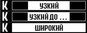

Полезные эти настройки или нет, можно понять только на практике, а теория пока такая :) :
Позволяет выбрать необходимую ширину К-диапазона. Более узкий диапазон позволяет снизить кол-во ложных предупреждений, но может привести к пропуску радара, если частота его работы выходит за границы выбранного диапазона.
К ШИРОКИЙ–включает полную ширину К-диапазона от 24,050 до 24,250ГГц
К УЗКИЙ–сужает К-диапазон до ~24,100...24,200ГГц
К УЗКИЙ ДО–сужает К-диапазон при движении со скоростью ниже параметра «Чувствительность минимальная при» (это ещё одна настройка в меню).
Рекомендуем для поездок по трассе использовать К ШИРОКИЙ. При нечастых поездках по городу используйте К УЗКИЙ ДО. При постоянной эксплуатации в городе с большим количеством помех возможно будет допустимо использовать К УЗКИЙ, но следует учитывать риск пропуска радара при этом.
В общем, борьба с ложными предупреждениями, всеми возможными средствами, мною только приветствуется.

Там же не только "К-УЗКИЙ", есть и другие варианты
Да нет там других вариантов... К-широкий (полноценный диапазон на всех РД), и два режима К-узкий с "кастрированным диапазоном": ВСЕГДА и ДО...
Про "кастрацию диапазона К" очень верно написал:
Не от лукавого, а от неумения обеспечить нормальную фильтрацию помех и попыток хоть так уменьшить их количество...
Про то, что использовать такое обрезание диапазона ВСЕГДА не желательно - написал я выше. Это реальный залет-режим.
Остается только одно подменю "К Узкий ДО". Но эту настройку можно по умолчанию интегрировать в режим повышенной помехозащищенности (какой-нибудь "город"), когда передвигаешься по городу в рамках безштрафного диапазона и забыть о ней.
Но все эти "игры с частотами" так себе затея... И главное - для чего? Неужели даже в сигнатурном устройстве с помехами нельзя бороться менее радикальными мерами, чем обрезание диапазона... Особенно в нашей стране, где частоты радаров зачастую "плавали"...
Есть еще нюанс. С фильтрацией помех недолго доиграться до фильтрации арен. Ладно, когда она в базе есть. А если их, как грибов после дождя, на Р254 в новосибирской области чуть не каждую неделю вылазит...
Примерно это я и хотел донести: сужение (обрезка) К-диапазона - это последнее, чем нужно заниматься при снижении уровня помех.
По своему опыту скажу, что даже используя Эскорты (8500 и 9500) никогда не обрезал у них частотный диапазон, хотя функции такие у них есть...
