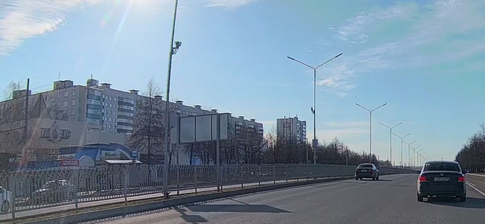

Сначала по базе оповещает, потом радарным блоком излучение находит. А так в Татарстане надо только К диапазон и можно Лазер включить - остальное выключить, стрелка нужна только ближе к Нижнему и Москве .
Отключил все диапазоны кроме К, Лазера, Стрелки и Стрелки М по итогу сегодня на одном стационарном радаре в городе радар просто промолчал, какой это тип? вроде Кордон. P.S. раньше на нем говорил "маломощный радар" а потом "кордон"
Вот она -Кордон
Что мешает опять включить чего выключил и снова проехать под этой камерой? Может это вообще безрадарный комплекс или успели заменить Кордон на другой без вашего ведома, они это быстро делают, неуспеешь соскучиться.

Это я понимаю, просто почему он перестал её как либо определять? это ладно я живу в этом городе и более-менее знаю где стоят камеры)
Ну тут надо понимать что вкл/откл диапазонов никак не влияет на базу GPS (которая вещает "маломощный радар" ) , а фраза "кордон" вещается от радиоприемника излучения. Так что если нет фразы "кордон" и линейки мощности сигнала значит он выключен на данный момент (бывает и такое) . А если нет фразы "маломощный радар" то это его либо нет в базе (хотя должен был быть) , либо по GPS помеха виртуально находился в другом месте (особенно при включении РЭБ такое бывает) , ну и третий случай как было у меня на первом экземпляре РД отвал GPS , него сложно не заметить.
Человек говорит что и "кордон" вещало и "маломощный радар" и все исчезло , для безрадарного запись в базе должна остаться.

Проезд комплекса Метеор (радиолокационный модуль, предположительно, "Кордон М")

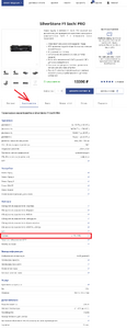

Клубни, подскажите, объективно, хотя бы с какого года, примерно, прием GPS у данной модели улучшился в сравнении с первыми РД? Может есть такая инфа здесь на форуме.
07.06.2012
10 951
Neoline 6200s 21/14
Captiva 2.4AT
3 108

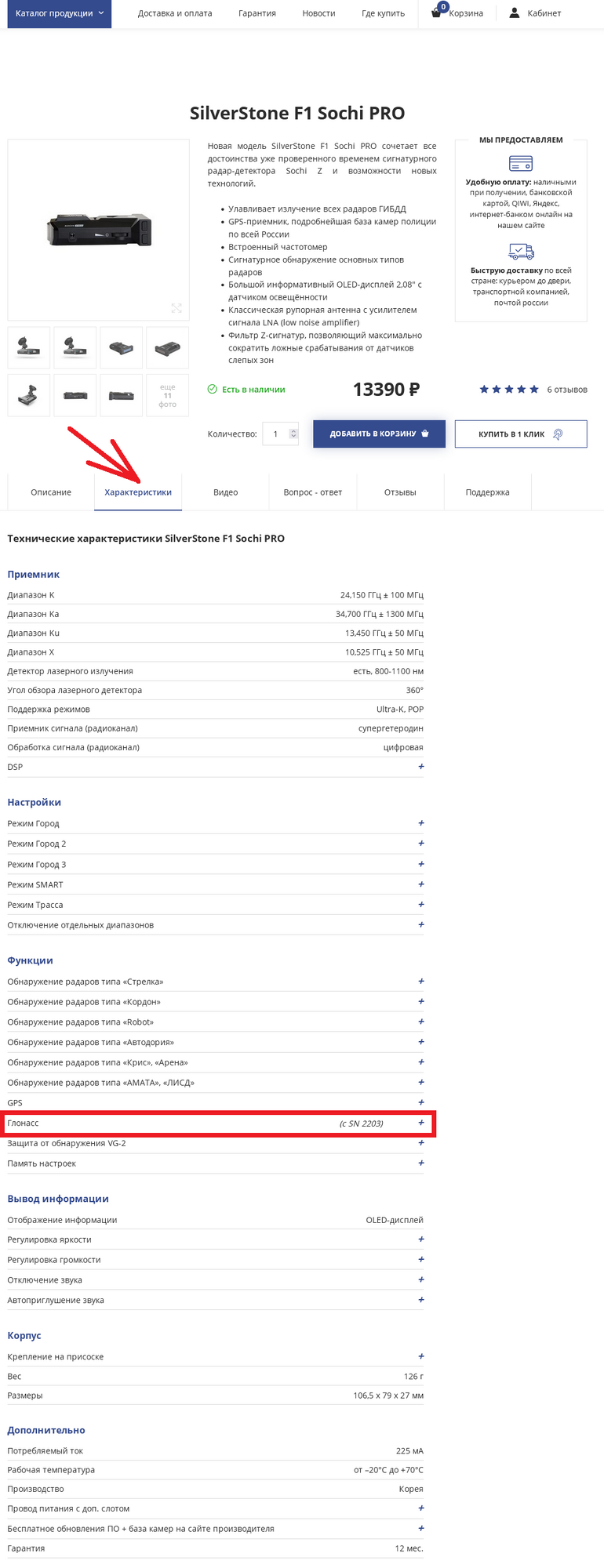

Встречал, что начиная с SN 2203.
На оф. сайте, перейти в горизонтальный пункт меню "характеристики":

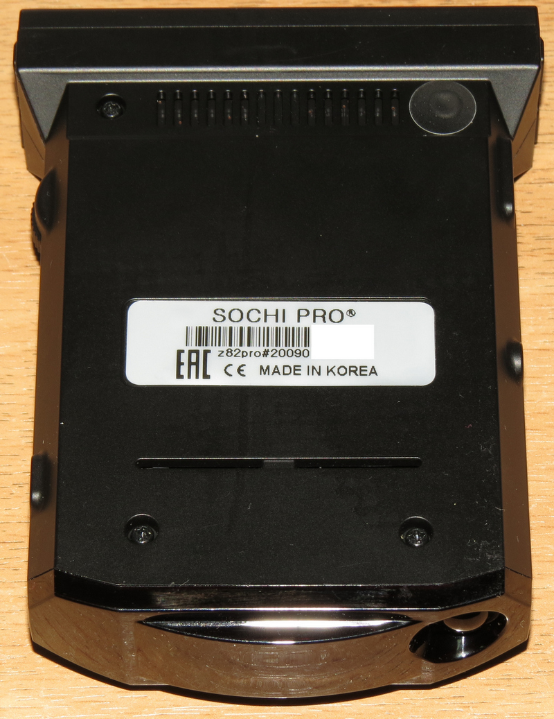

Этот номер можно увидеть на обратной стороне РД или там другой?
Да, эти цифры - часть серийного номера. Искатьих после знака #
Как пример - на этом фото аппарат с датой производства 2009, т.е. сентябрь 2020 года
