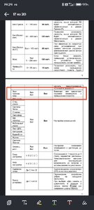

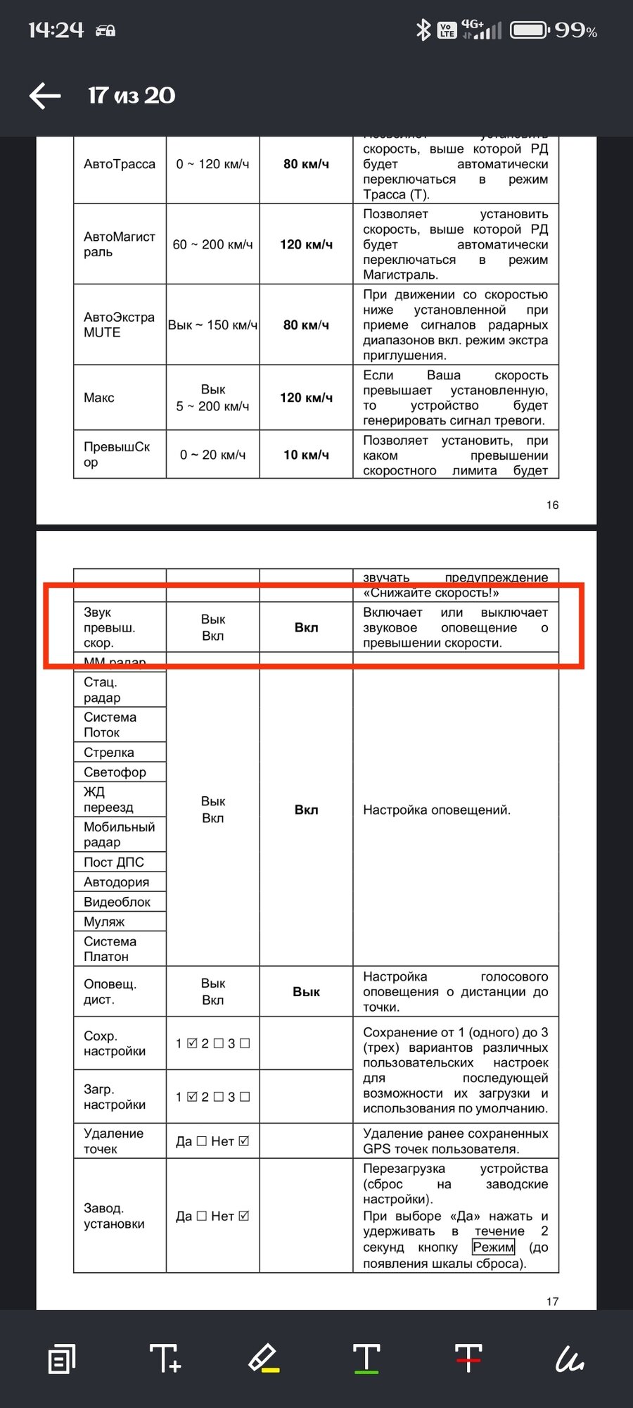

В настройках максимальная скорость поставить выкл.
ilime
25.03.2017
190
Sochi Pro, Doppler Pro wifi
Audi Q5 FY
вопрос был об одном, в красной рамке речь о другом. "Снижайте скорость" проговаривается в тот момент, когда вы превышаете установленный порог (вы сами выставляете от 1 до 20 км/ч) превышения скоростного режима.

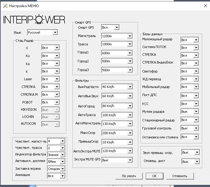

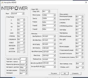

Добрый день. Простите, кажется всё так и выставлено, как Вы говорили, но "снижайте скорость" всё равно не ушло. Прикрепляю настройки меню
говорить "снижайте скорость" и мигать красным диодом он в любом случае будет, в данном случае при превышении +18кмч. это не отключится.
"звук превышения скорости - Выкл" отключает пик-пик-пик при превышении, а "снижайте скорость" остается.
