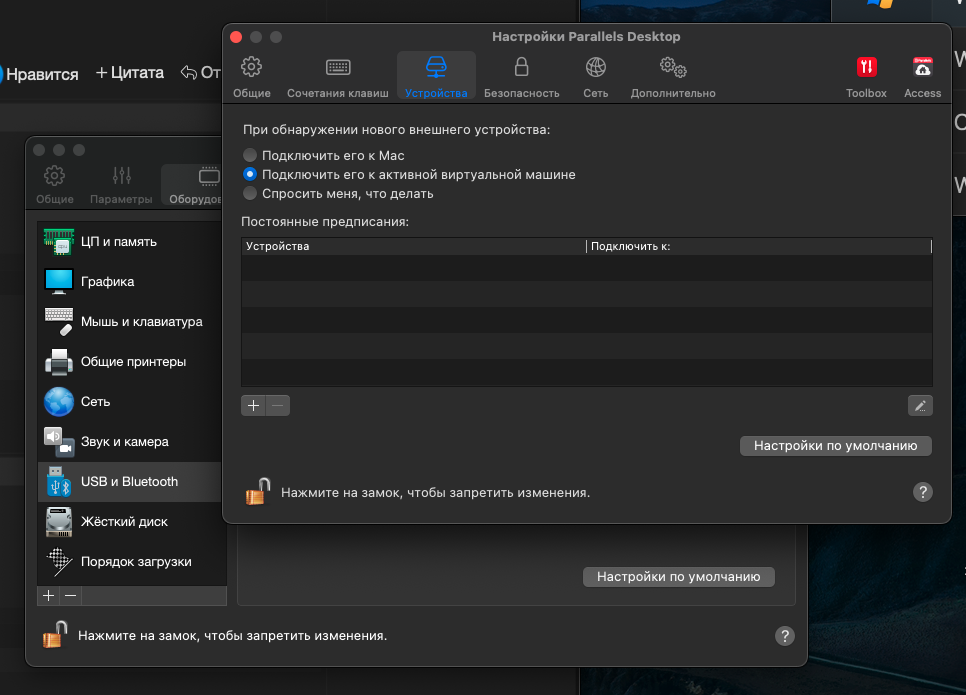

Как вы обновляете sochi pro на mac ?
У меня не получается, стоит винда 10 через Parallels 20.
Не подключается silverstone f1 ни в какую
Появляется в usb устройствах на минуту, потом пропадает.
Подключать usb к активной машине
igorer
19.09.2012
716
Doppler&SochiProWiFi&R-Bot
VW Tiguan II

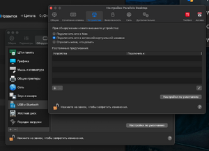

Так вроде к ней и подключаю. Другие устройства нормально распознаются и подключаются...
Настройка виртуальной машины в Parallels Desktop , USB-> выбрать подключить к активной виртуальной машине. Другие пункты не видят Sochi Pro. Причем на семерке работает без проблем , на десятке тоже и все это на на Intel процессорах , на ARM могу вечером проверить когда дома буду., но там винда 11 ARM
terfree
24.12.2024
Турция
Sochi pro
Hyundai Tucson
Спасибо за подсказзку !
Полез в комп сделать скриншот и показать, что у меня так и настроено, подключил Sochi, а он взял определился и подключился, и даже прошился потом :)
