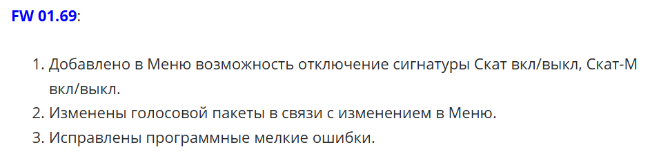

По логике, при активации пунктов выключения Скатов, РД должен исключать сигнатуру скатов из активного приёма, даже если Скат или помеха похожая на его сигнатуру будет на пути следования. В моём случае этого не происходит. Прошивал и сброс делал по 2 раза, на всякий случай.
FW 01.69:
1. Добавлено в Меню возможность отключение сигнатуры Скат вкл/выкл, Скат-М вкл/выкл.
2. Изменены голосовой пакеты в связи с изменением в Меню.
3. Исправлены программные мелкие ошибки.
Обязательно после обновления прошивки FW сделать сброс на заводские настройки (только один раз) через меню аппарата! Меню - Заводские настройки. Нажать кнопку CITY (нижняя справа), открывается окно ДА / НЕТ, кнопкой же CITY выбрать ДА (ставится галочка), удерживать кнопку CITY несколько сек. Появляется шкала сброса к заводским установкам.

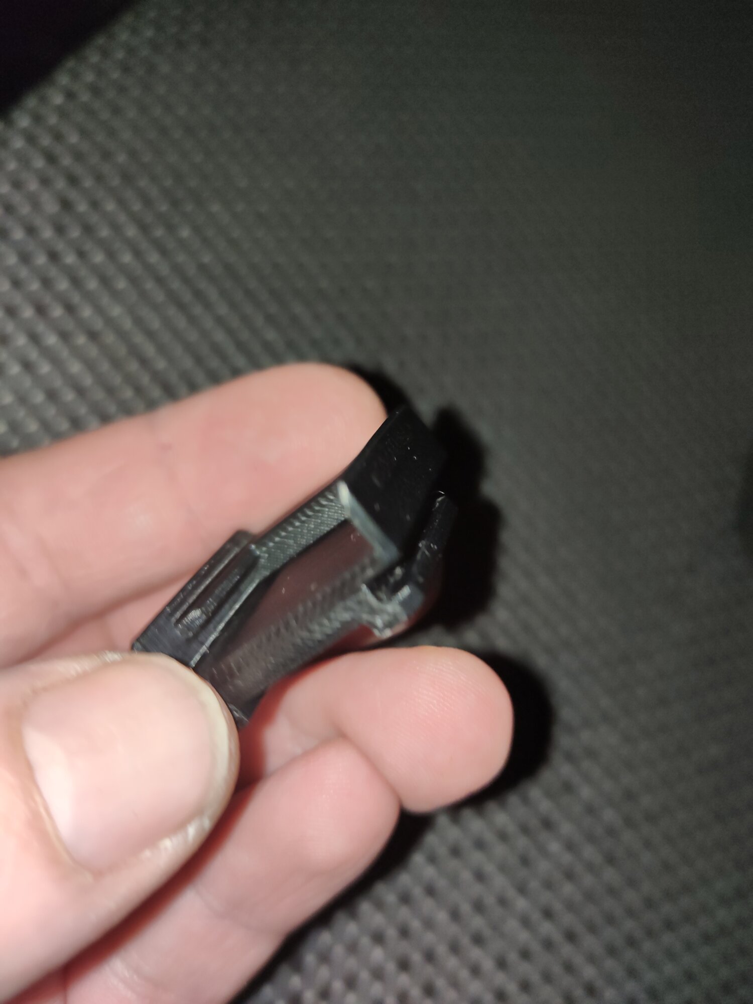

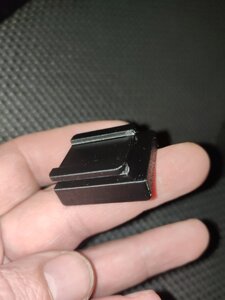

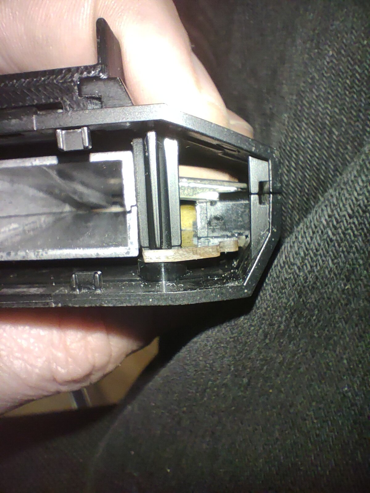

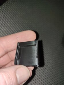

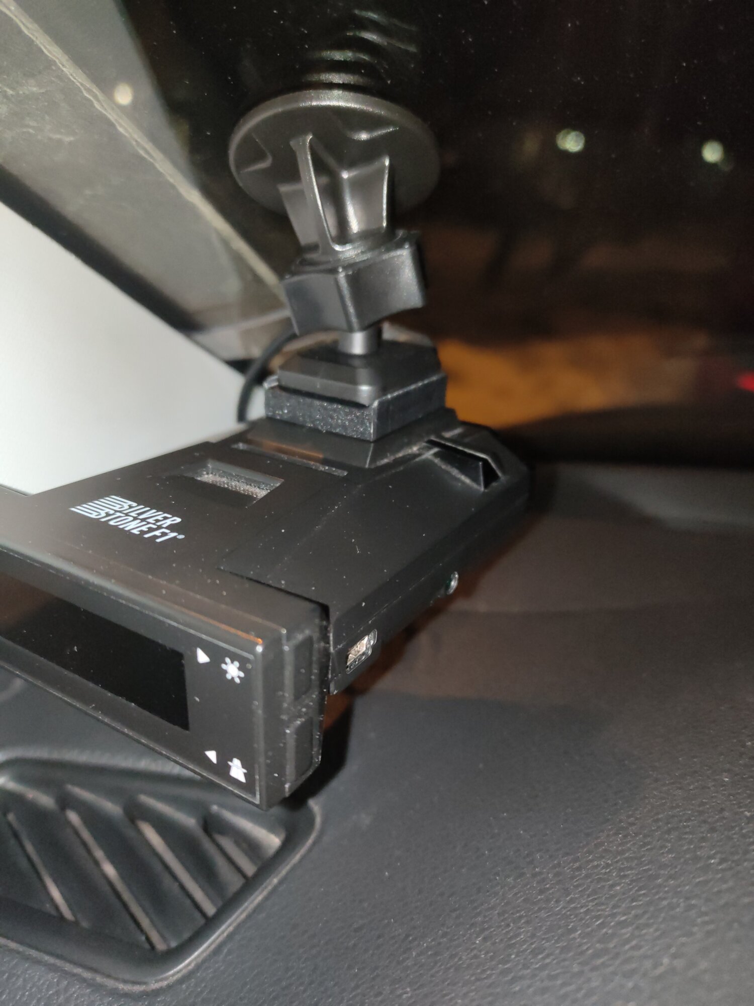

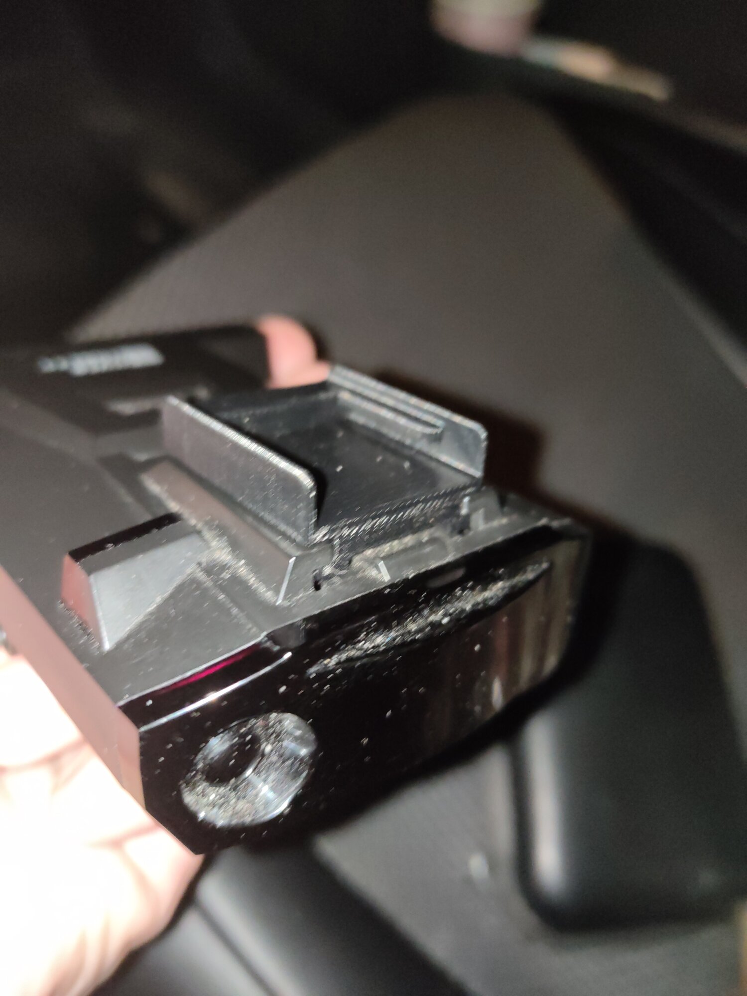

Добрый день!
Так как мой Doppler отправился в ремонт пришлось полностью перейти на Сочи ПРО.
До этого я ранее сделал себе переходник на сочи чтобы можно вешать на 1 крепление.
IMG20241228075218.jpg IMG20241228075207.jpg IMG20241228075204.jpg IMG20241228073816.jpg IMG20241228073750.jpg
Печатал из ABS, кто захочет прилагаю файл: Посмотреть вложение KreplenSochDopl3.zip

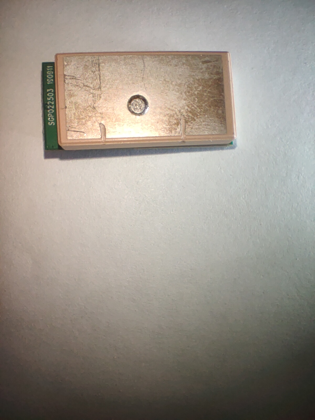

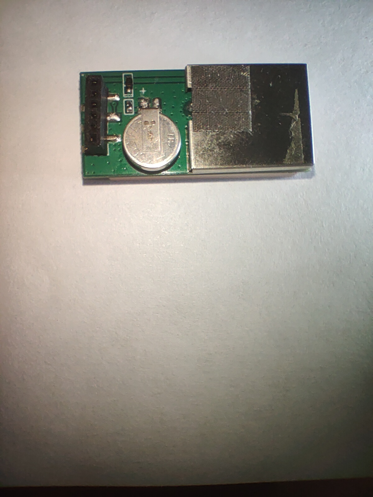

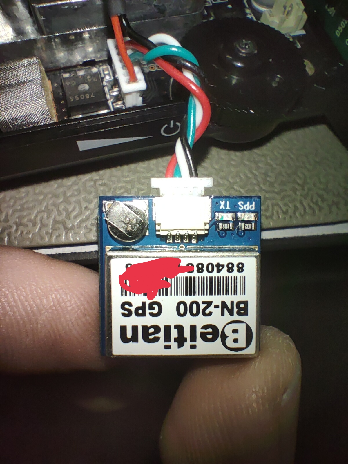

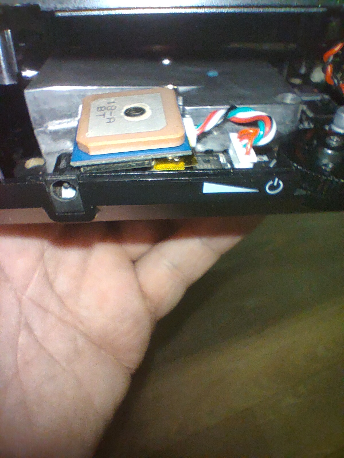

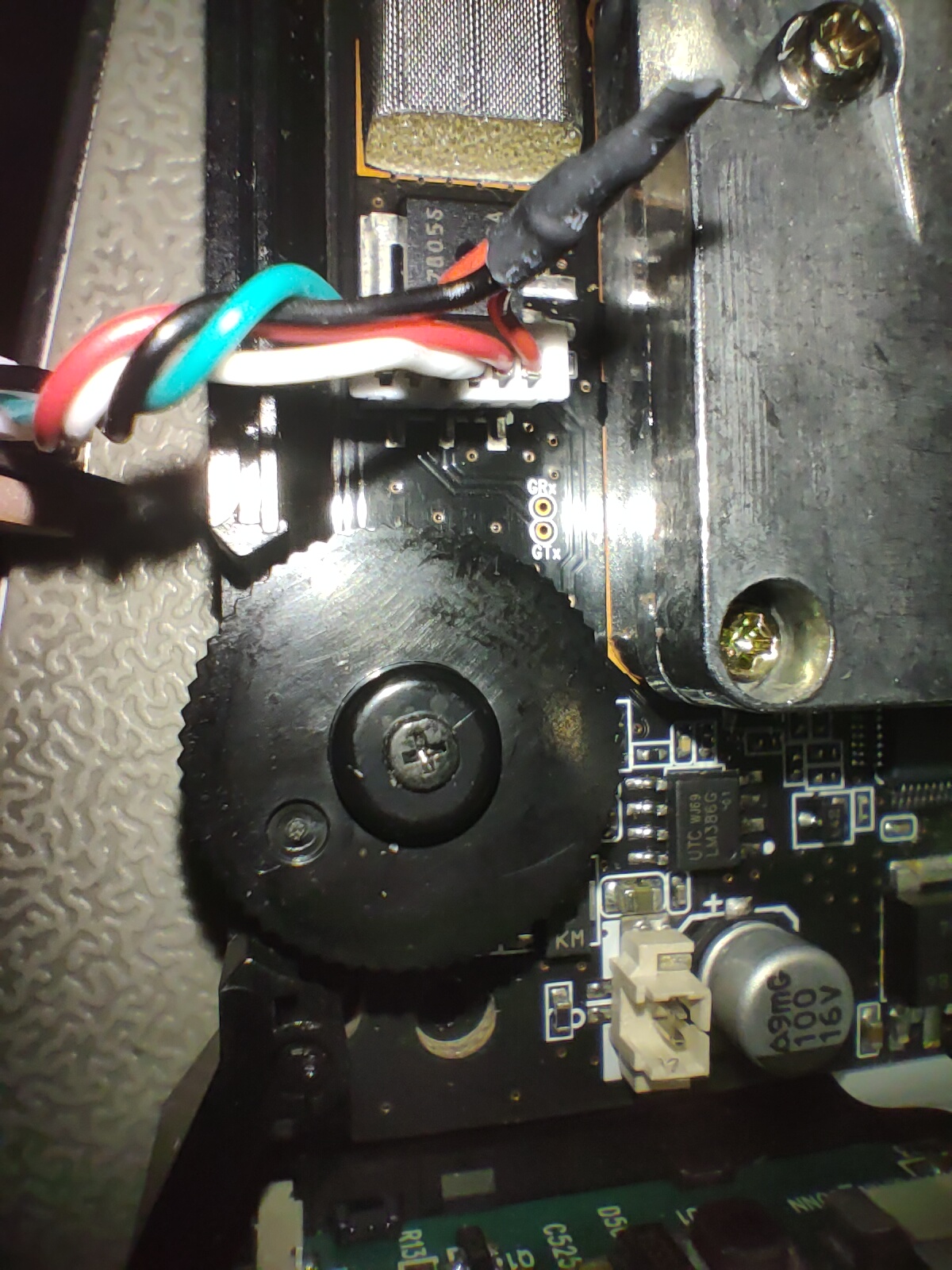

Также что-то стал хандрить GPS, разобрал РД. На батарейке было 1,5В напряжения, решил поменять.
Была новая батарейка но валялась у меня она очень долго и на ней было 2,5В поставил её, думал до зарядиться.
Короче плюнул на это и поставил другой модуль GPS GLONAS.
IMG_20250505_092514.jpg IMG20250430110749.jpg IMG20250430124834.jpg IMG20250430123652.jpg
Теперь стабильно 14-15 спутников, а в солнечную погоду до 18-20 подымается.
А насчет заряда батарейки в старом модуле то он у меня отдельно подключен к 3,3В БП, так вот заряд с 2,5В до 2,9В у меня 2 суток набирала.
