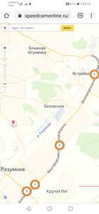

В очередной раз обращаю внимание представителя компании на проблемы устройства по работе с базой радаров и камер
@SilverStone F1 вы, конечно, можете и дальше отсиживаться в "домике" но от этого ваше устройство лучше не станет, и, уж тем более, ваше молчание не делает вам чести. Хотя уже и привычно.
Кроме того, что новое устройство выпущено на рынок, мягко говоря сырым, с зависающей работой по базе, так у вас ещё и не хватает смелости признать это перед потребителями!
И да, сегодня обнаружился и новый баг - кроме проблем с оповещением о КСС, радар детектор перестал после прохождения этих участков, оповещать и об обычных камерах до тех пор, пока не сбросишь с него питание и не включишь снова!
Неужели перед выпуском устройства в продажу его никто не проверял должным образом?
Видео о вышеописанной проблемой выложу позже, когда появится свободное время, оно на видеорегистраторе.
Так что прекращайте заниматься лампочками и светодиодами - они вообще не интересны.
Ой, чуть не забыл: - можете снова ответить, что, в очередной раз, мне досталось неисправное устройство, но это будет уже смешно.
Кому интересно, можете посмотреть и другие сегодняшние видео у меня на канале, сюда ссылки не выкладываю.

Я конечно прошу пардоньте, но как можно понять на видео ( в том числе и на канале) где это происходит и какие настройки у устройства?
Зато я услышал в видео что устройство нельзя покупать.
И как такое может быть что при использовании одного и того же источника для формирования БД, здесь оно судя по видео не работает.
Я это к чему, в моем регионе работает корректно, есть некоторые недочеты, которые я к критичным не отношу.

Я очень надеюсь, что меня услышали: оповещения по базе вообще слетают после прохождения участков КСС. РД молчит потом даже на отдельно стоящие радары!
Да не вопрос, по названию найдёте?
Весь участок, хоть в одну сторону, хоть в другую.
Да какая разница какие настройки?! На видео прекрасно видно что первый участок КСС озвучивается, а после проезда точки финиша тишина на новый участок. Вы хотите меня в чём-то уличить? Давайте.

Уличить?:) Не. Просто логично было показать настройки и непрерывая запись поехать и показать как работает.
А так малоли что представитель подумает. Зачем это вам?
Для этого у них существуют бета тестеры. Моё дело маленькое - увидел, что что-то не работает, сказал об этом, а дальше дело производителя.
Я мог бы, конечно, и ещё раз проехать, и настройки снять на видео, и даже в онлайн, если там интернет потянет, но что это изменит!?
Насколько понимаю, @Radar828 часто ездит по Ярославке через участки КСС и у него они отрабатывают (учитывая описанные им проблемы) и после есть оповещения на отдельно стоящие радары.
