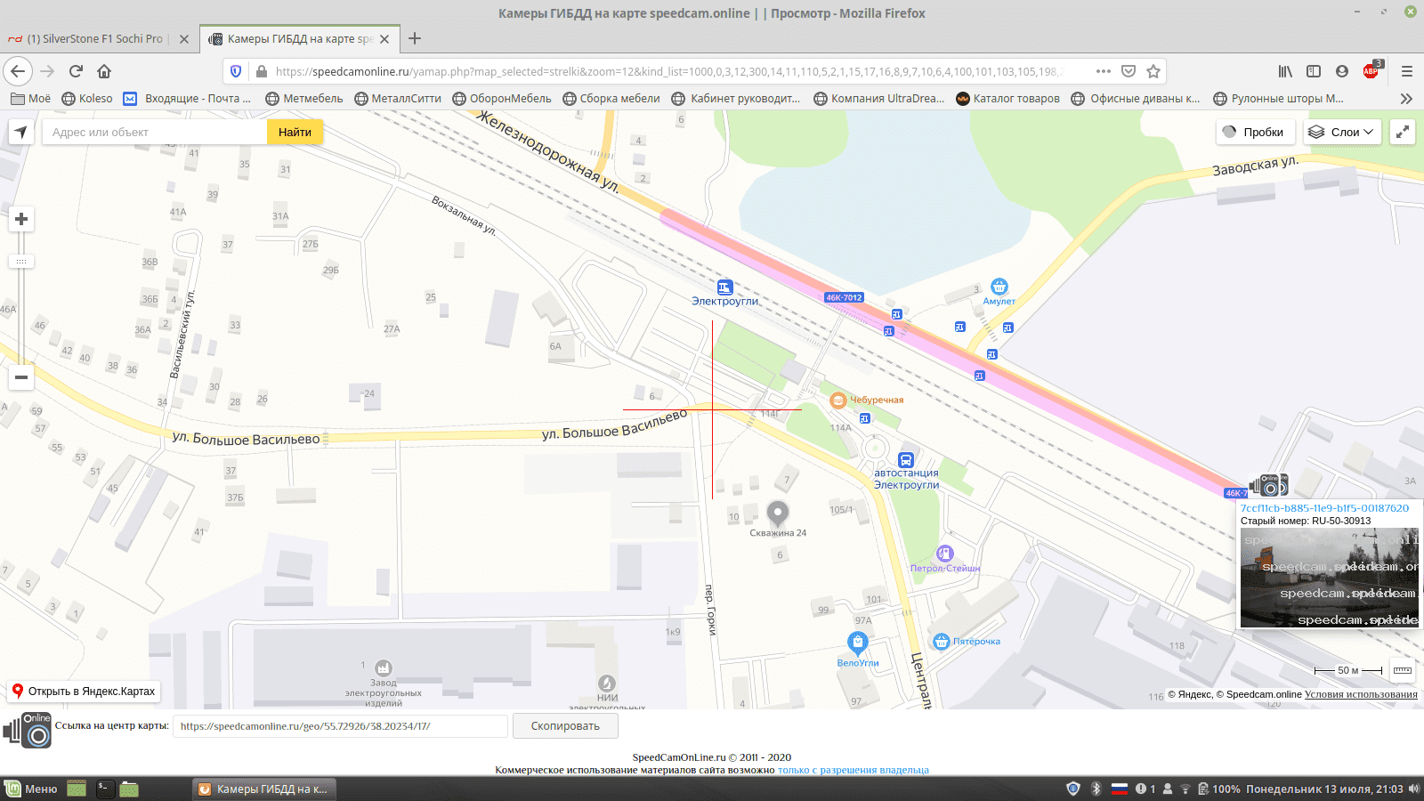

да, и теперь моя любимая камера кторая оповещает ограничение 50 с соседней улицы, хотя на моей 60 за 450 метров от неё сегодня при развороте на тойже соседней улице на 106 прошивке, порадовала меня, что камера смотрит мне вспину :) Если что смарт жпс я отключил и в ручную выставил в Город 1 и город 2 400 метров.. ну и разворачивался я знамо не 80+! Хотя и быстро рванул с места...
разворачивался в перекрестии в сторону Москвы, камера на соседней дороге, может уменьшить в базе спидкам дальность оповещения в спину? :

@evalar, и вообще там не нужна такая дикая дальность оповещения этой камеры, нельзя ли ее чуток сократить, учитывая, что там и так пожизненный стояк?
@evgen66, модели SilverStoneF1 на данный момент дистанцию из GPS базы не учитывают, будь там хоть 1000 м, хоть 100 м, у РД свой алгоритм обработки дистанции. Я не знаю какие у вас скоростные настройки стоят режимов АвтоГород и АвтоТрасса, но 400 м. то что вы выставили как раз примерно по прямой до точки и выходит. Установите дистанцию меньше, ступенчато, к примеру Трасса 600, Город 1 - 300, Город 2 - 200, будет меньше ложных срабатываний на параллельных улицах.
ок попробую

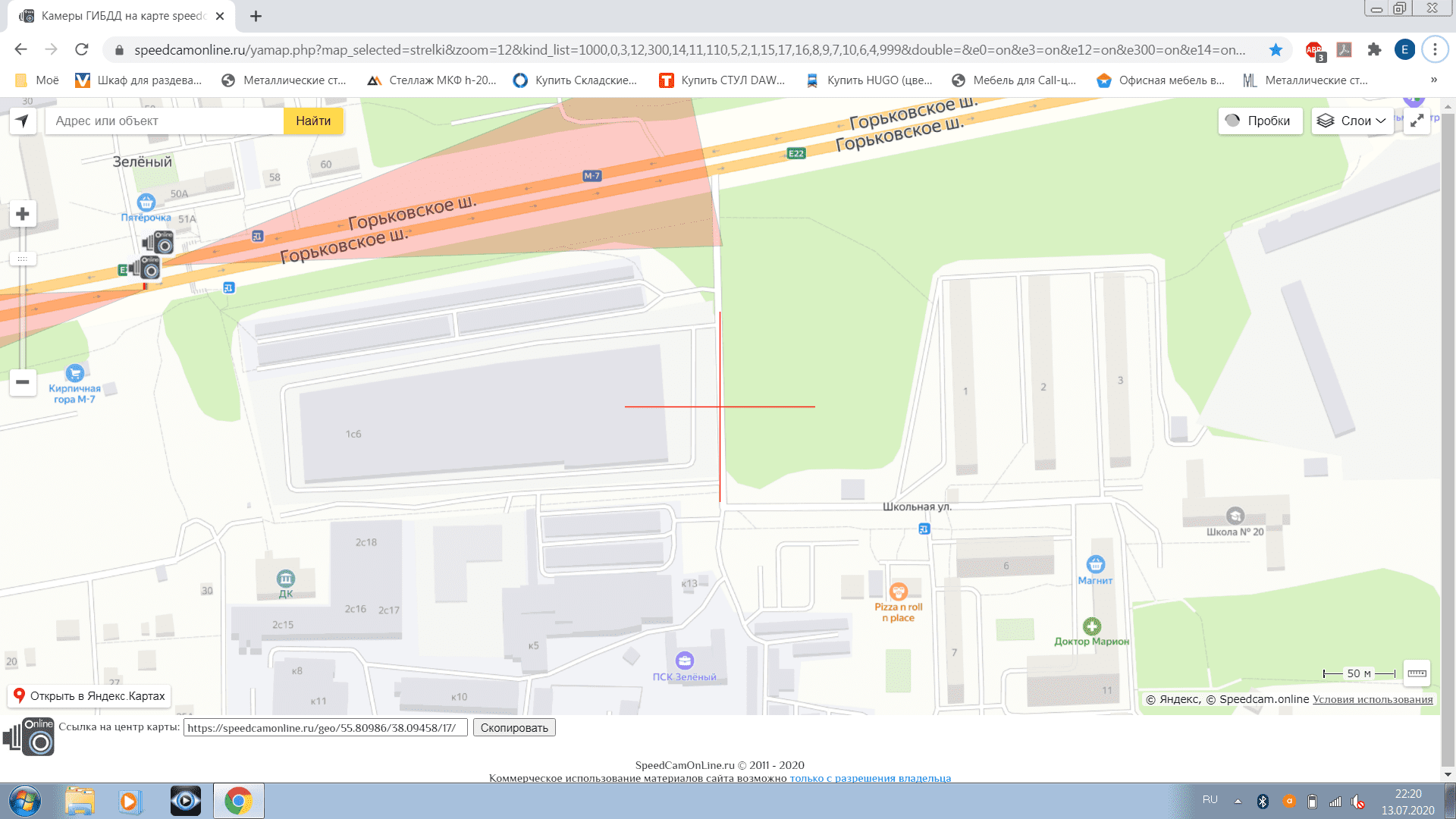

@SilverStone F1, А почему в 100 -103 такого не было (захват камер с соседних улиц за 450 метров, оповещение камер в лицо по проезду как в спину), что то изменилось в алгоритме боле поздних прошивок? Хотя может я и не попадал в такие скоростные режимы это касаемо оповещений с параллельных трасс...
Здесь тоже выезжаю на Горьковку с поворотом направо скорость 30км\ч он меня предупреждает с перекрестия о камере в лицо, я понимаю что детектору не ведомо, что там нет поворота налево :) попробую конечно снизить скоростные настройки как вы предложили...
а в 100 ой учитывали?
