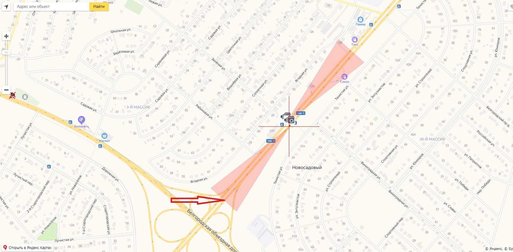

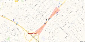

Хочется всё-таки разобраться с вопросом, а не подглядывает ли SilverStone Sochi Pro в базу при определении сигнатур радаров в режиме Трасса.
На эту мысль меня натолкнул проезд с этим устройством, в режиме Трасса, чувствительность 3, всё мимо того же стационарного радара Крис-С.
Как можно увидеть и услышать , по видео, за 700 метров, мы слышим оповещение по базе о Стационарном радаре. И тут всё хорошо и без вопросов, так как дальность оповещения для режима Трасса, в настройках, выставлена именно 700 метров.
Едем дальше и за 500 метров слышим следующее оповещение, но это уже "оповещение об определении сигнатуры", казалось бы всё хорошо и даже очень, особенно дальность обнаружения... Но не было всё так хорошо и просто, если бы я не проезжал с этим РД мимо этого радара в Сигнатурном режиме, где он определял этот Крис на довольно таки близком расстоянии.
И о чудо, мы снова, в режиме Трасса, слышим повторное оповещение об определении Криса по сигнатуре, и на том же расстоянии, что и на видео в Сигнатурном режиме.
Вот и закралось у меня некое подозрение, а не подглядывает ли это устройство в базу, как ранее это делал Стрит Шторм?!
Когда я посмотрел в базу, мои сомнения стали ещё сильнее, так как первая сработка по определению сигнатуры = дистанции выставленной в базе, а именно = 500 метров (по видео прекрасно видно на местности по заездам и съездам на развязкуе)
Хотелось бы, конечно, чтобы я ошибся, но пока сомнения не развеяны...
