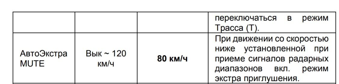

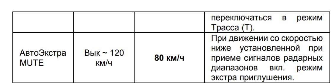

Нет, это АвтоExtraMute
АвтоЭкстра MUTE - выкл/5-120км/ч это не приглушение звука, это отключения звука (кратковременный - ПИК) неопознанного сигнала К-диапазона. В данный момент работает немного не правильно, отключается сигнатурный сигнал, что неправильно, ведется работа по исправлению этого бага.
ExtraMute включается только кнопкой, в нем нет никаких оповещений, даже по GPS, только кратковременный ПИК.
Спасибо, разобрался - т.е. в меню AEM ставлю в "выкл", при необходимости включаю вручную копкой звука.
(Т.е. эффект из-за умолчания AEM=80. Наверное, для многих новичков эффект разного поведения неожиданный).
Немного не так, если вы при необходимости включите кн. звука - ExtraMute , вы получите ПИК на все оповещения, даже на оповещение по GPS базе.
А если в настройках выберете АЕМ (АвтоExtraMute) 120 км/ч, до 120 км/ч вы будете слышать ПИК только на ложный К-диапазон, GPS оповещение будет в любом случае.
Сейчас АЕМ немного неправильно работает, ПИК происходит и на сигнатурный качественный сигнал радара, это поправят в будущих прошивках.
Соответственно при АЕМ - 120, до 120 на ложный К будет только ПИК, а на GPS оповещение и сигнатурный сигнал радара - как обычно.
При выборе принудительно кнопкой ExtraMute - на все сигналы, в том числе и GPS оповещения, получите только ПИК.
