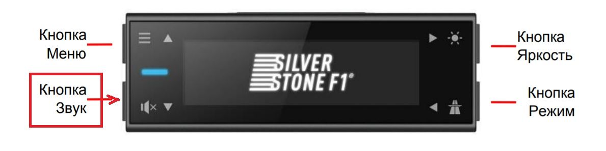

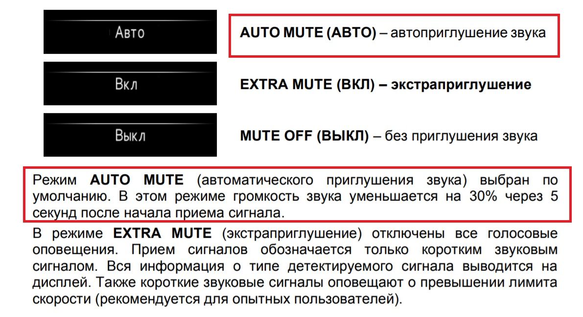

почему автоприглушение не более 70 ? (притом что экстра приглушение можно более)
не перепутаны ли ограничения? (и вообще зачем этот выбор ограничивать!?)
Здравствуйте.
автоприглушение 70 (странно что больше 70 нельзя, я бы сделал до 110)
Это не автоприглушение, а настройка АвтоВыклЗвук, до 70 км/ч можно настроить отключение полностью звука, информация только на дисплее. Отключать полностью звук больше 70 км/ч считаю лишним, в этом случае можете тогда убавить громкость на минимум.
Автоприглушение звука включается только кнопкой Звук, работает постоянно, на любых скоростях.
экстраприглушение 70 (странно что можно больше чем автоприглушение)
АвтоЭкстра MUTE - выкл/5-120км/ч это не приглушение звука, это отключения звука (кратковременный - ПИК) неопознанного сигнала К-диапазона. В данный момент работает немного не правильно, отключается сигнатурный сигнал, что неправильно, ведется работа по исправлению этого бага.
очень жду ответа, особенно по проблеме "лагдетекта". И уверен многие вместе со мной ждут.
Извините но мне не понятно что значит "лагдетект" ?
