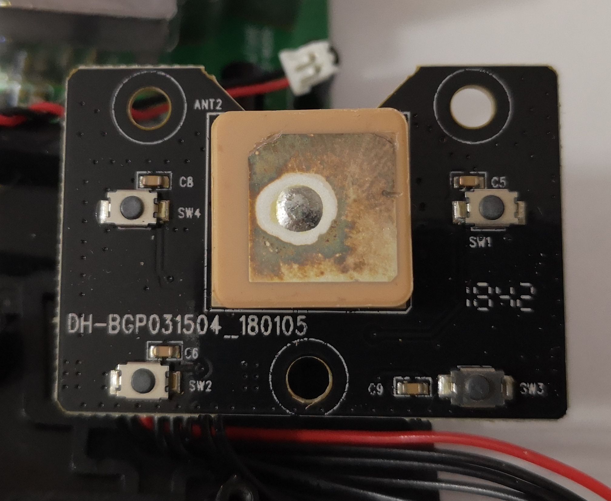

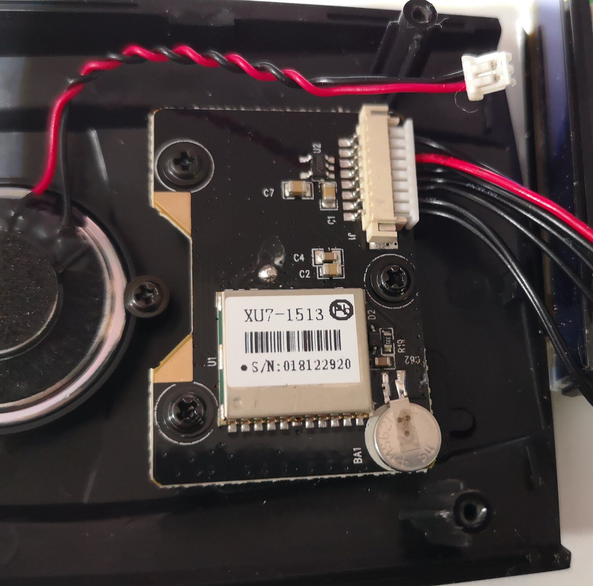

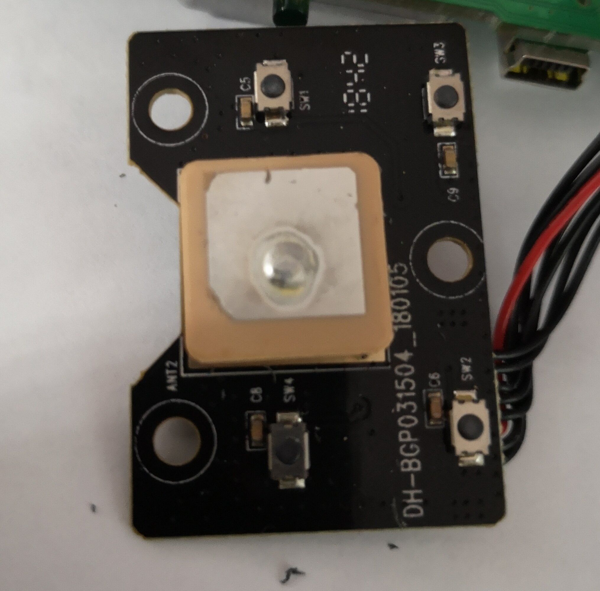

Разобрал свой девайс.. Прозвонил, просветил, трещин нет, качество вроде нормальное по платам. Плата GPS вместе с кнопками на одно плате. Антена кстати окисляется. Почистил. Жгуты прозвонил. Ничего не болтается нигде. Все норм. Судя по всему сам чип GPS мозг имеет. Посмотрю завтра, может получится плату поменять. Отпишу если что и как получится.
Проверил по работоспособности. Спутники на 126 искал первый раз осле разбора, не нашел за 30 минут в окошко на балконе. Перепроверил 121ю. За 15 минут нашел. Перешил опять 126, за 15 минут нашел. Все случаи тестов сразу после общего сброса делал. Повторный пуск на 126 (последний раз) - сразу нашел сигнал. Так никогда не было со времен 121 (у меня).
Чип GPS в Sochi Z
1. Уже почищенная антенна.
2. То что было с антенной.
3. Плата и чип GPS
Механические повреждения, кстати, на антенне не мои.

Интересное "корейское" качество...
Во влажной среде не бывал?
Окисляется здорово.
Нет. Отработал и - домой каждый день. В машине не храню. Сам был удивлен..

Это серебро. Через некоторое время опять станет таким, как было.
От себя добавлю, что лучше не чистить - оно там очень тонкое. И образовавшийся слой окисла предохраняет от дальнейшего окисления. А также ни в коем случае не трогать антенну руками - оставленный на диэлектрике пот сильно нарушит её характеристики. Если всё-таки потрогали, то промыть спиртом.
Что касается "повреждений", то, похоже, антенну настраивали таким образом.
Спасибо за информацию. Думал сначала медь (очень похоже было на медный окисел). Потом понял.. :) .. Видно что очень тонкий слой.
Судя по поведению РД перестарались. Причем серьезно.

Кстати друзья.. После моих "манипуляций" с чисткой антенны GPS, РД находит спутники на последней 126 прошивке (после сброса на заводские) за 7 минут, с последующим выключением/включением ~40 секунд. Такого я не наблюдал даже в лучшие времена. Странно, но факт.. Причем стабильно держит сигнал. Хотел же поменять плату GPS, но так из-за наших "ремонтеров" не получилось пока, потерялись они.
