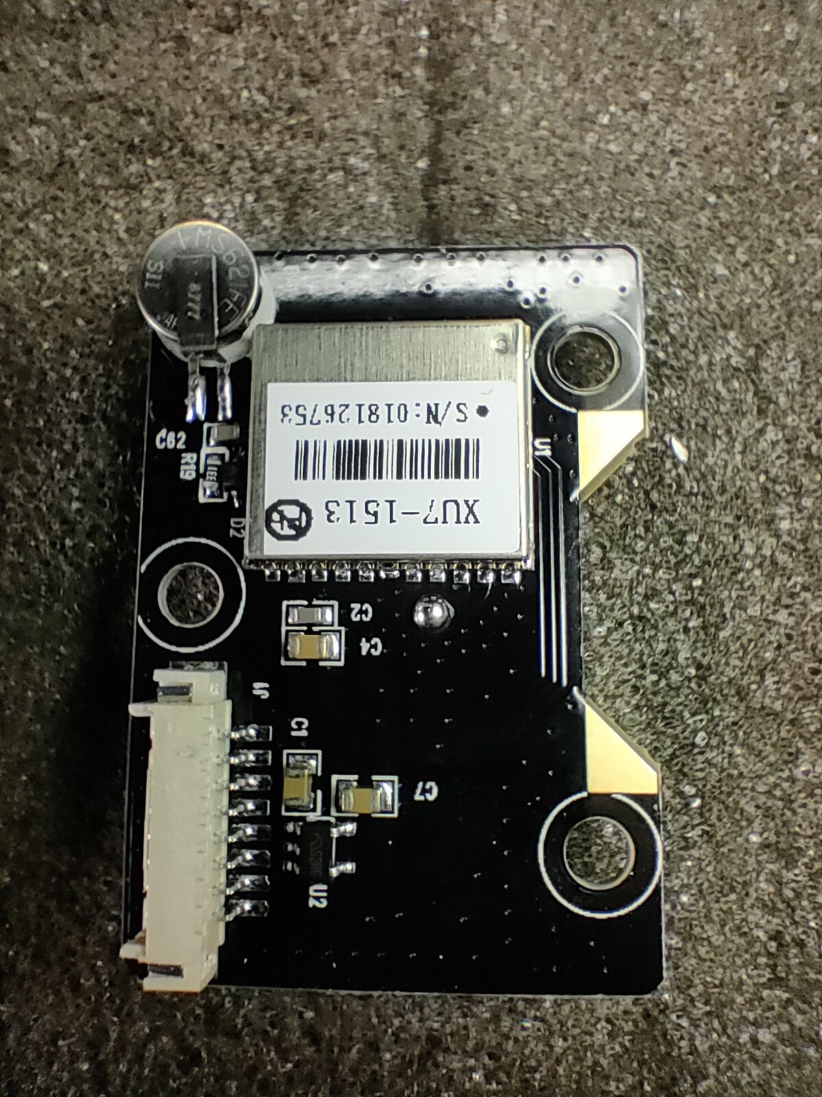

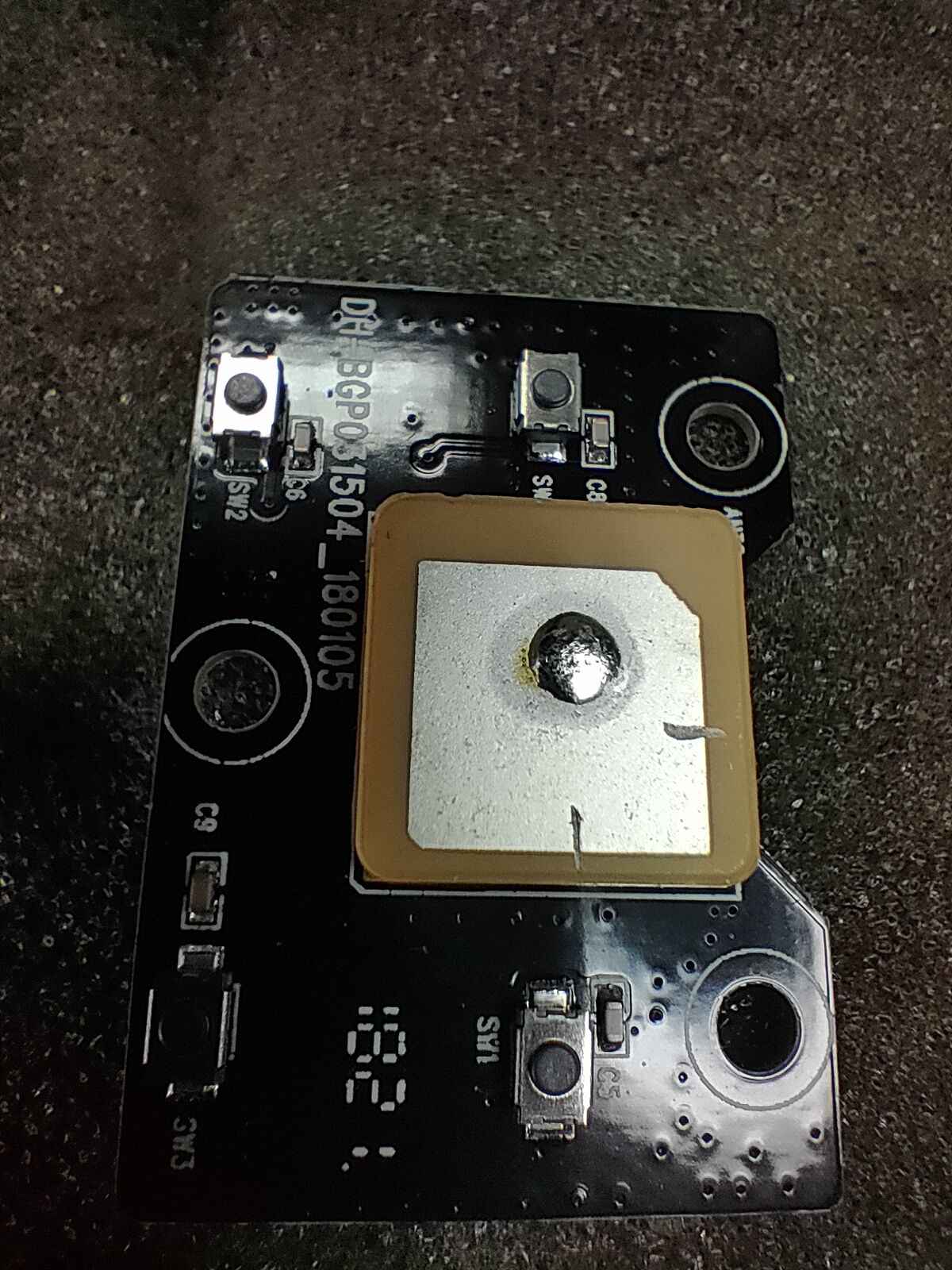

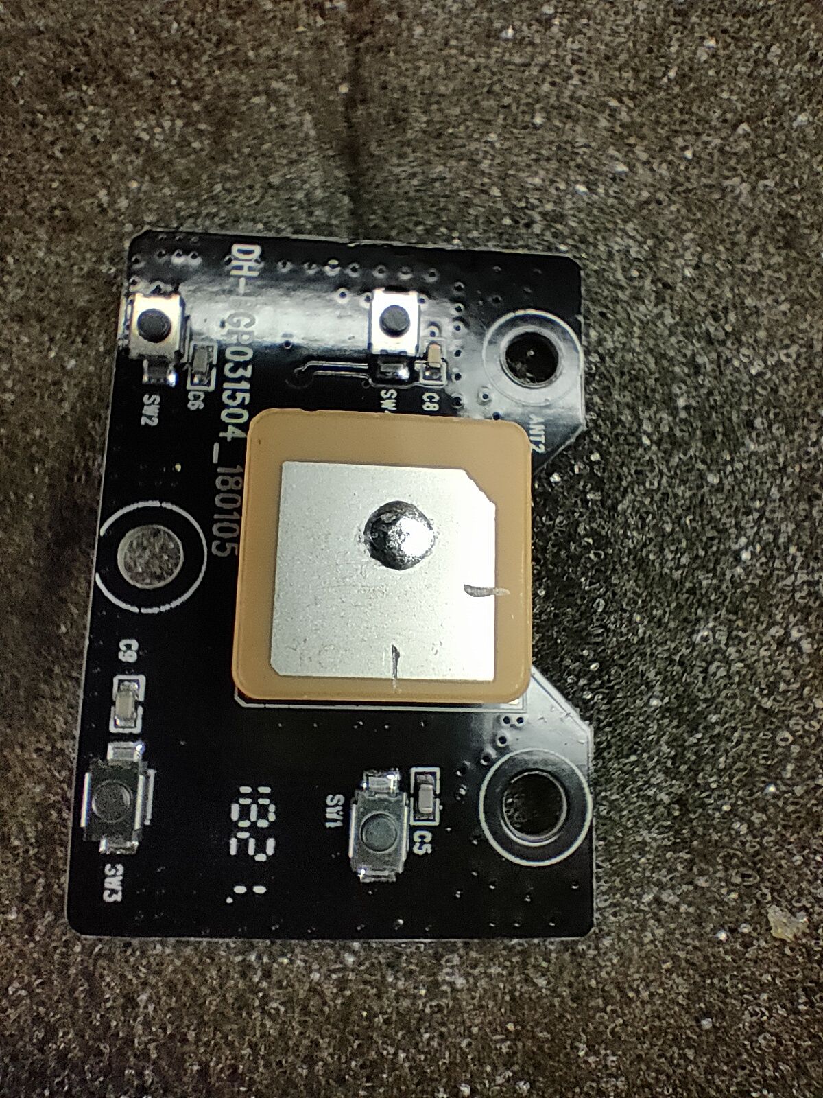

Добрались руки до промывки модуля..
Видно, что антенна также дорабатывалась напильником для подстройки
Кроме того, видны следы флюса на самой антенне и с обратной стороны платы вокруг пайки:

На фото плохо видно, но флюс также не отмыт вокруг пайки аккумулятора, а это может вызывать его ускоренный разряд

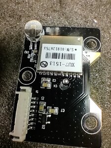

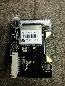

После промывки всё стало выглядеть так:
Однако, качество приёма сигнала GPS либо не улучшилось вовсе, либо улучшилось совсем незначительно: на окне спутники обнаруживаются стабильно, но в глубине помещения либо не обнаруживаются вообще, либо обнаруживаются кратковременно и снова пропадают. В том же месте ни у смартфона, ни у РД другого производителя проблем с приёмом сигнала GPS нет.
PS GPS-антенна у нашего РД какая-то полуразмерная... Вероятно, с ней в принципе не приходится рассчитывать на качественный приём
PS2 погонял подольше и должен признать, что улучшение всё же есть: находит спутники быстрее и разрывы происходят реже, несмотря на плотную облачность и дождь (до промывки модуля тестировал при ясном небе)
Можно рекомендовать производителю усилить контроль качества ;)
