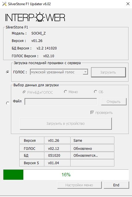

В связи со сложившимися, временными проблемами невозможности обновления GPS баз с официального сайта, загрузить свежую БД от 14.10.2020 можно скачав из вложения ниже, не забываем активировать в загрузчике Updater v6.01 окно Файл.
Закачал эти базы, радар детектор вообще перестал загружаться. Пишет на экране DB : v E0
Ни на какие кнопки не реагирует...
Загружается только если при включении удерживать кнопку Menu

В общем с зажатой кнопкой Menu загружается, радарная часть работает, а вот стационарные камеры не проговаривает. Скорость отображается. Как будто базы камер нет. Что делать?
Здравствуйте.
Какое у вас устройство ? В подписи не указано.
Пришлите скрины обновления в личку, загружалось и проверялось не на одном устройстве, все работает.
