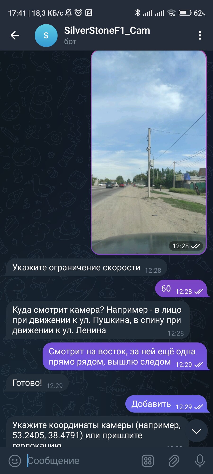

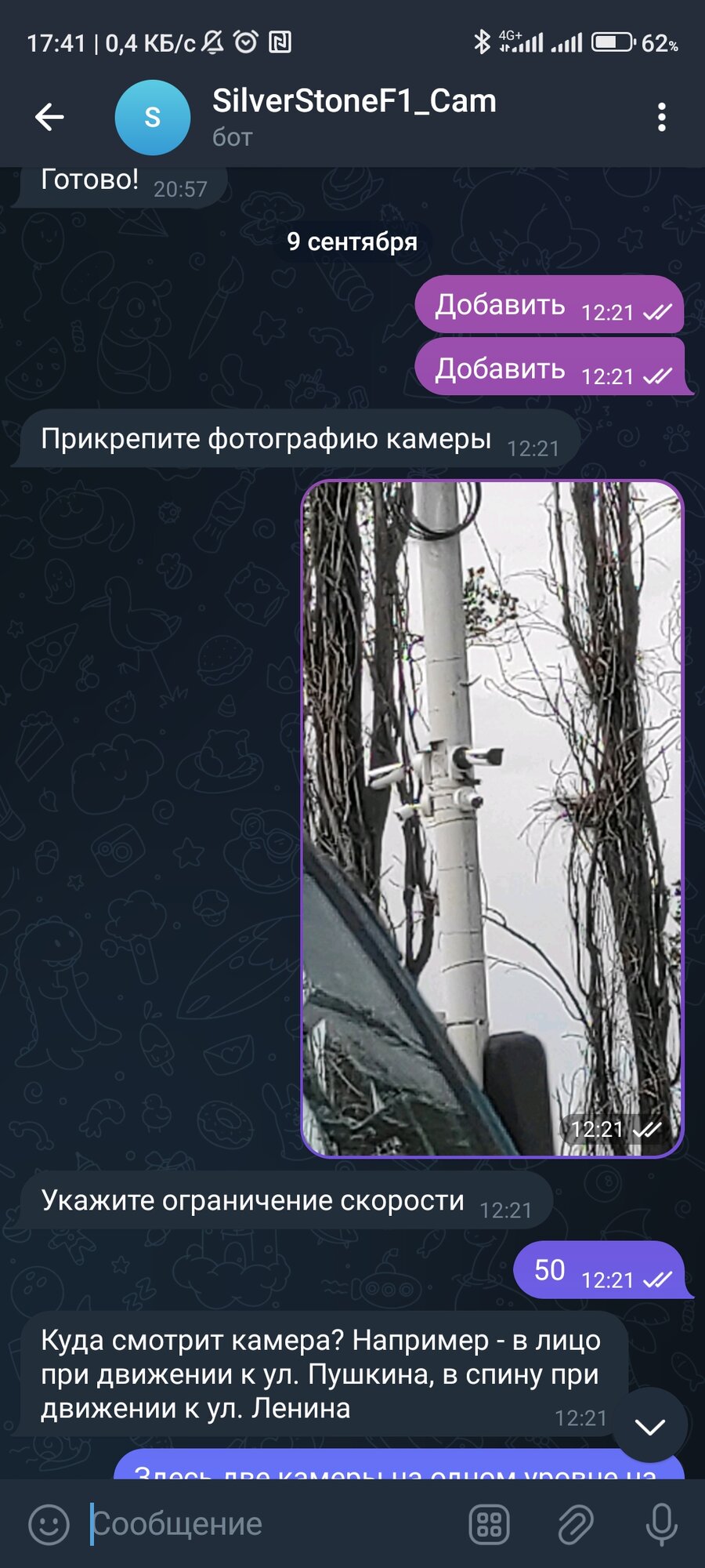

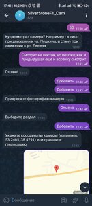

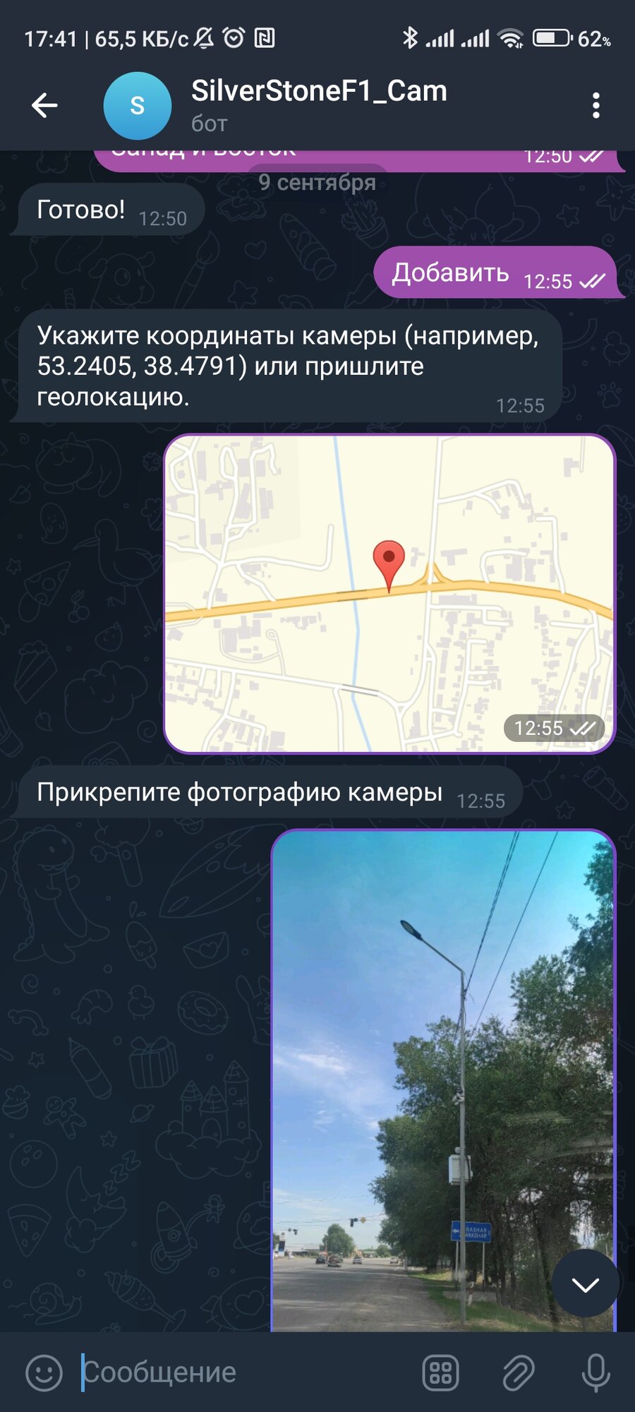

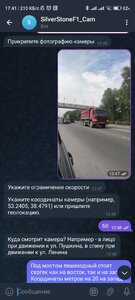

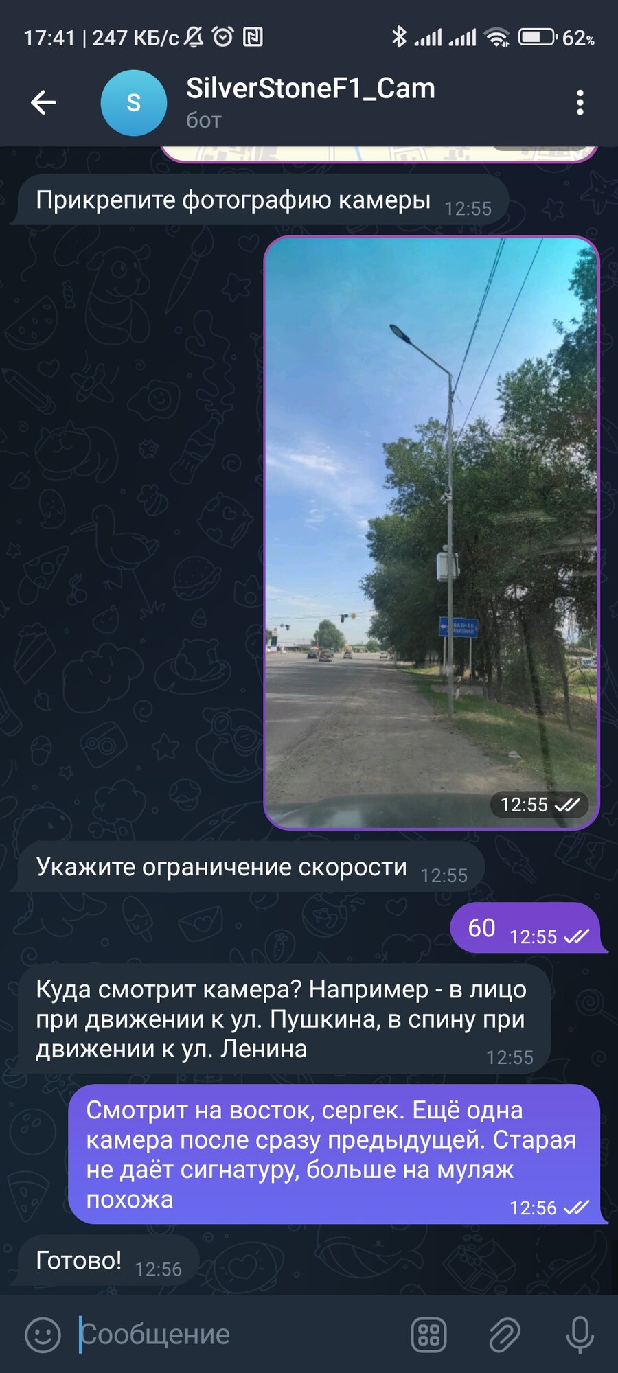

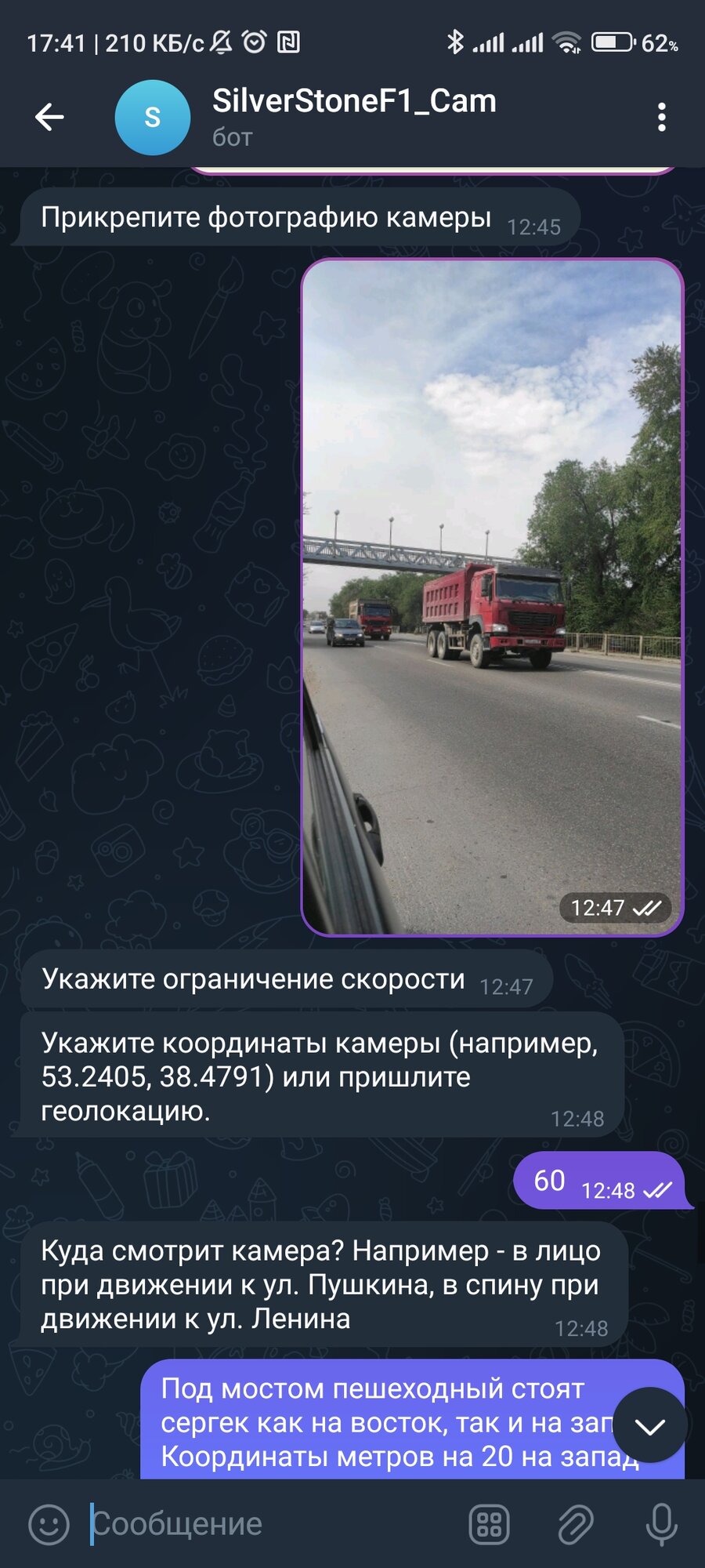

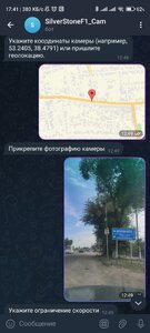

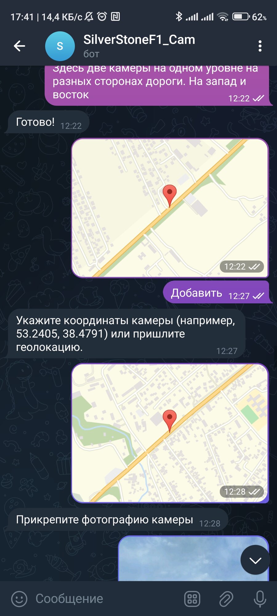

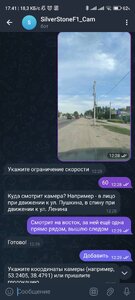

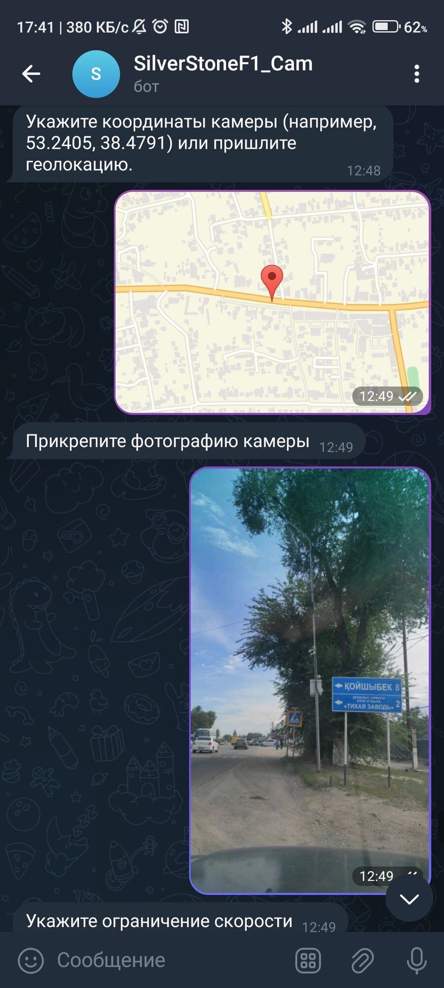

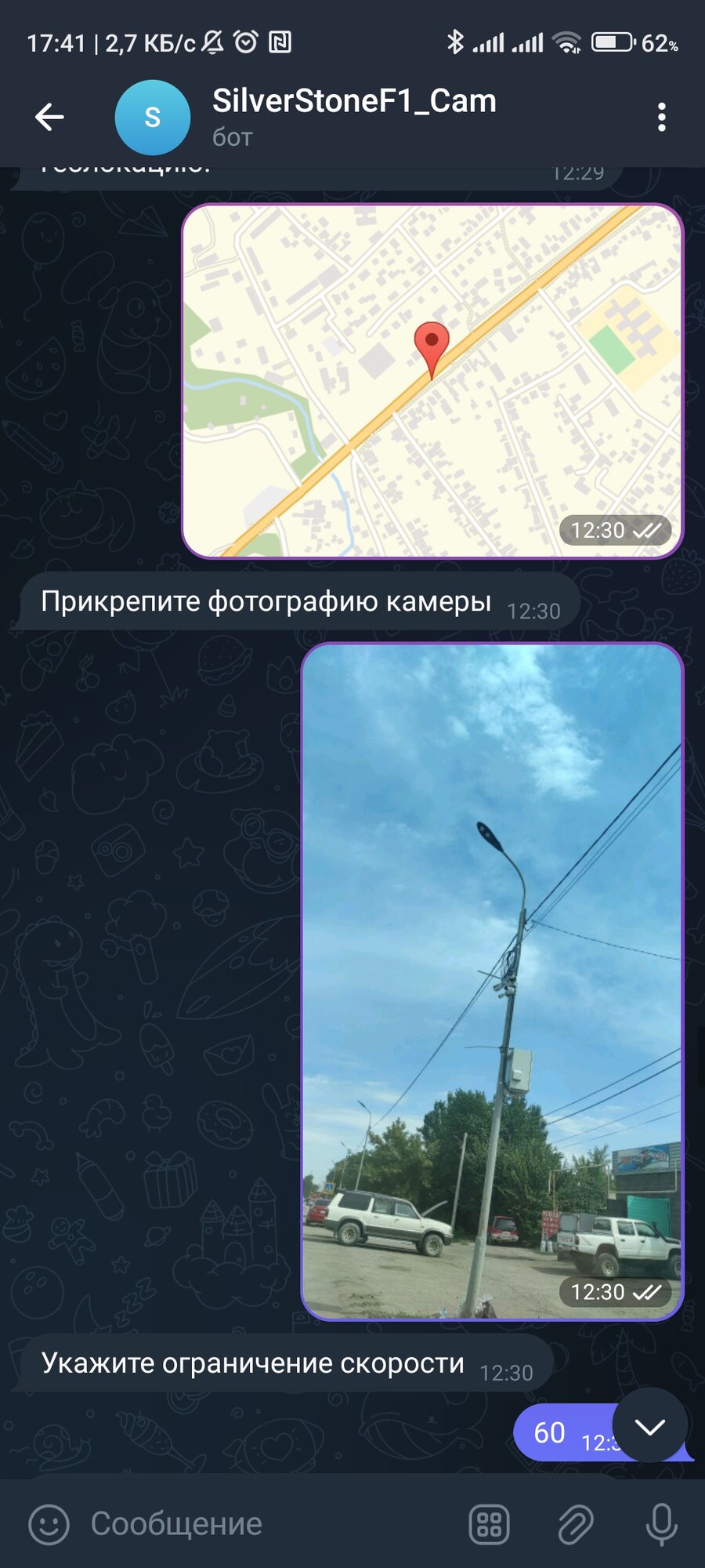

Сегодня психанул, почти все камеры занёс по Кудьджинке до Тургеня. Что раньше не добавил. Пару кажется осталось.

Вопрос к сильверстоуну. Я писал, и вот эту мобильную камеру убрали. Вот ссылка. почему она осталась в обновлении?
