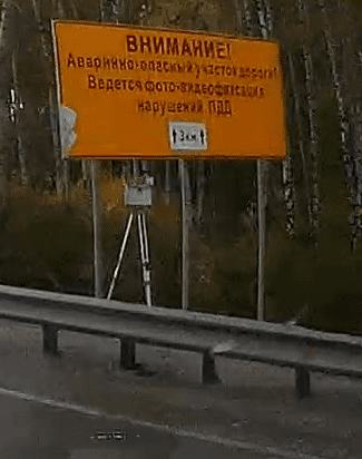

Подскажите, с чем может быть связана такая реакция РД на треногу (похожа на Арену): короткий звуковой сигнал метров за 30 и пара секунд индикации сигнала К-диапазона на дисплее после проезда треноги, все это без голосового предупреждения.
РД с прошивкой от 30.09.19, режим Смарт. Лобовое с подогревом (нити).Скорость около 75 км/ч, то есть радарная часть работает, камеру Вокорд дальше он увидел.
@AlexanderK
При проезде активен режим АЕМ, в настройках какая скорость у режима АЕМ выставлена ?
Сама Арена больше похожа на муляж и охраны Арены тоже не видно, как обычно это бывает.

Корткие тоже запаздывают, да если ползти 30 км/ч то успевает сказать на против камеры, но при увеличении скорости она говорит когда камера далеко позади, неужели ни кто не заметил данную особенность?
@volkk80, это повторное напоминание что камера установлена в спину, как я уже писал что бы по проезду камеры не влететь на штраф. По проезду камеры у вас на дисплее надпись Пасс и звуковой сигнал и вы хотите добавить туда же сообщение в спину?
По мне, так все по уму сделано.
