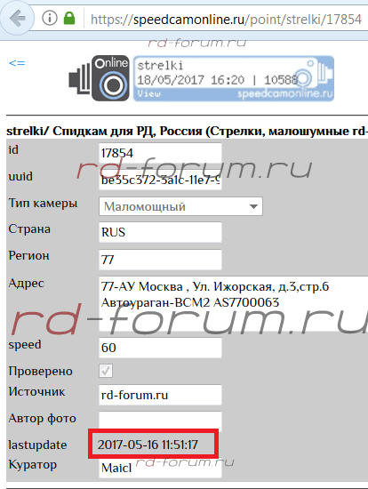

Всем доброго времени!
Получил тут на днях фото:) На этом месте РД молчит, хотя камеру я там давно приметил, может не рабочая была, а тут на тебе... Может что в базе поправить?
Вот ведь... фото не грузится, ошибку выдает((
Вобщем на нем написано: AS7700063, Ул. Ижорская, напротив д.3,стр.6, г. Москва, 26.04.2017 ну и там дальше время и скорость.

Не было этой точки в базе, сейчас в базе

Проехался сегодня опять по Ижорсеой – молчит РД про эту камеру.
Интересно, а почему он должен оповещать?
SpeedCamOnLine.ru | strelki | 17854. Маломощный

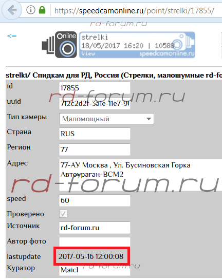

Кстати, про камеру на Бусиновской горке тоже молчит.
SpeedCamOnLine.ru | strelki | 17855. Маломощный
Точка
внесена в базу 2017-05-16 11:47:58
Точка
внесена в базу 2017-05-16 12:00:08

Согласен – тупанул про дату обновления. Буду ждать офф. обновленных баз.
