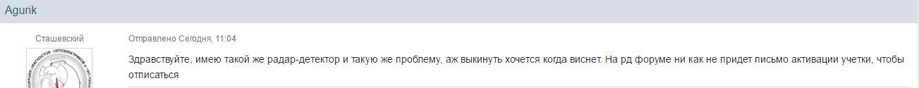

И так, дело с заиканием набирает новый оборот. Мне написал человек на нашем региональном форуме о том что у него такая же проблема. Те же заикания. Глюк монако. Саранск.JPG
Т.е. как я и говорил. Проблема не конкретно в моем экземпляре. А проблема в прошивке. И привязанность глюка идет именно к локации. Именно центр г.Саранск. И глюк пришел именно с прошивкой 2.26 и звуком 00.24 (начиная с прошивки от 12.12.16). Кто из них конкретно виноват не известно.
Куда писать чтобы этот баг поправили?
