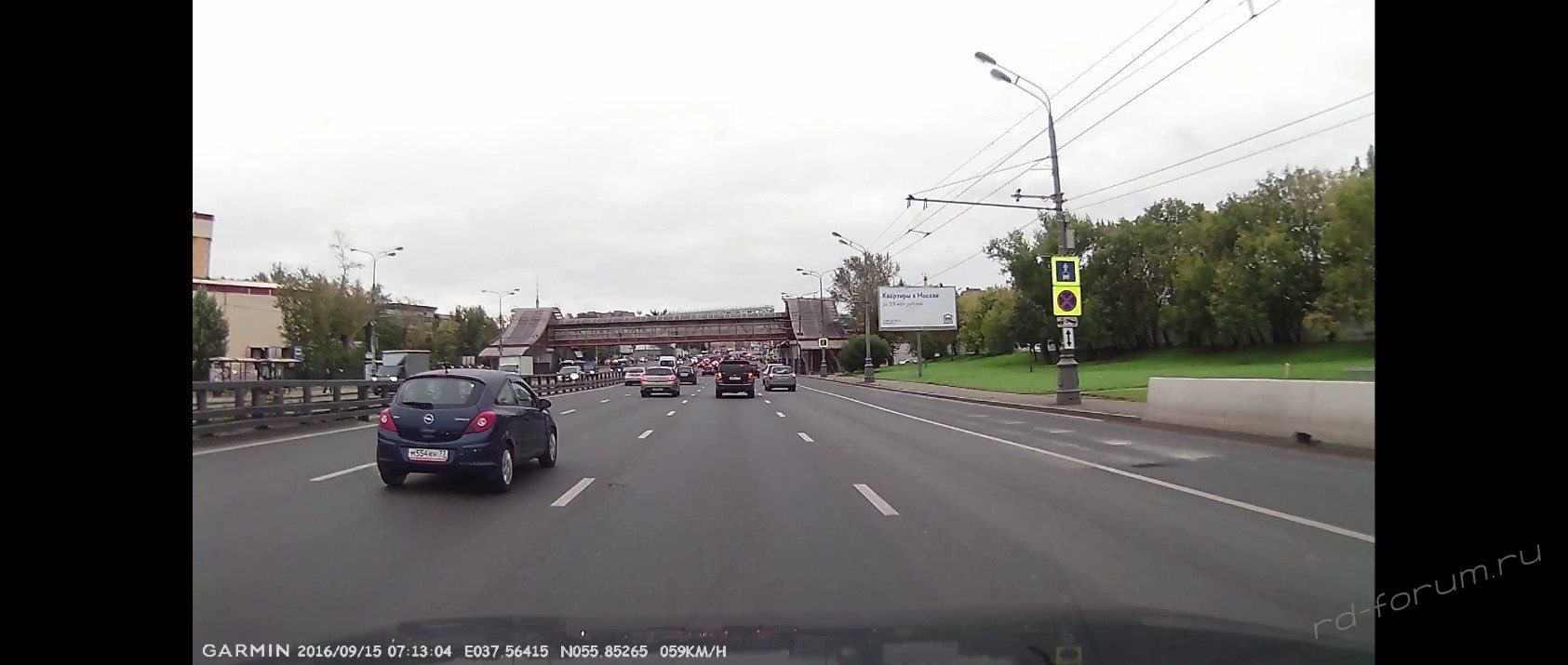

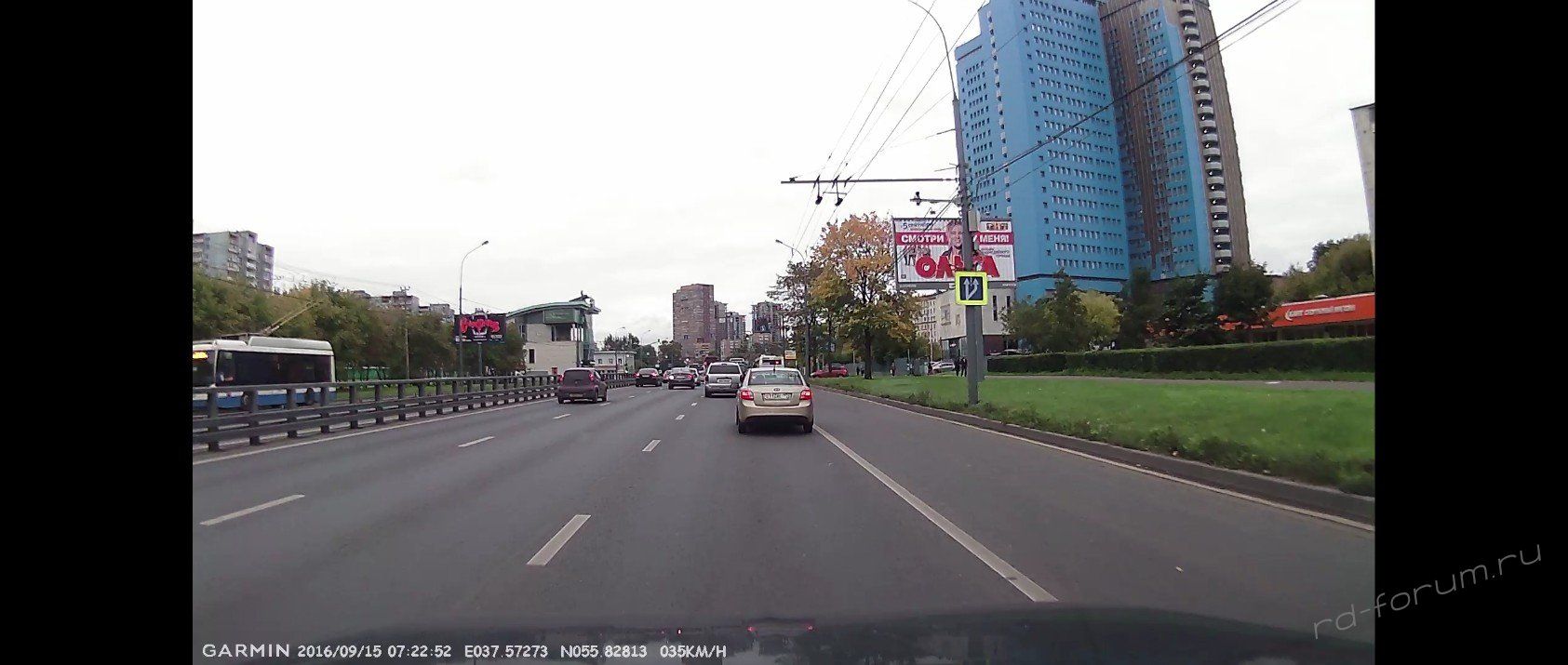

Обратил внимание, что на Дмитровском шоссе в Москве появились новых 2 ММ камеры:

координаты на фото есть, или нужно под столбом более точно зафиксировать?
Упс, я координаты не заметил, хорошо @Mr.S более внимательный. :)
Если писать координаты текстом - будет проще куратору, да и самому проверить. Например, SpeedCamOnLine.ru | strelki | Просмотр
Поточнее - было бы здорово, можете когда в базе Монако появится и будет слишком ранее срабатывание поправить.

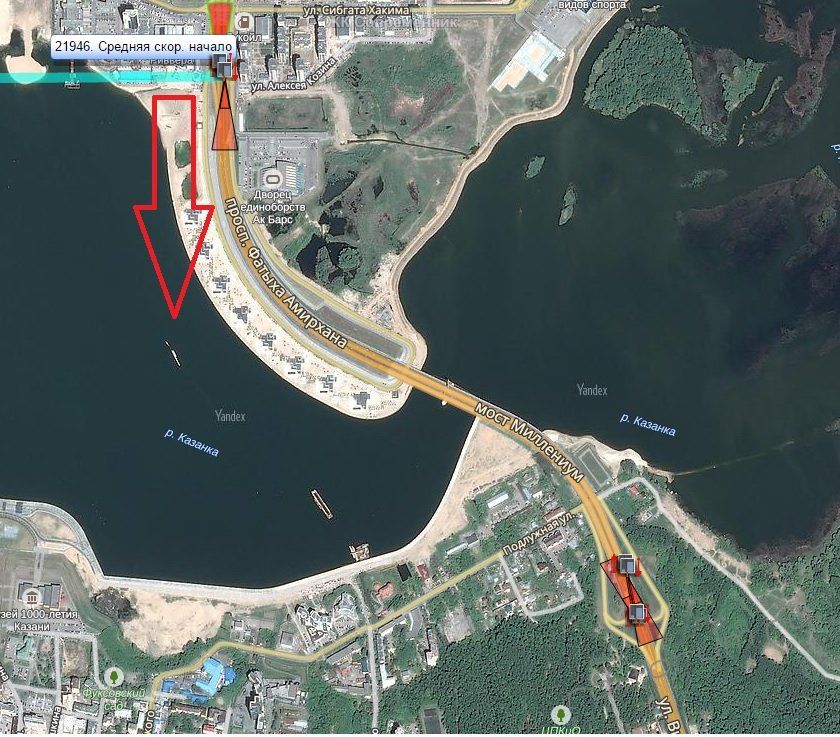

Вопрос по РД Silverstone F1 Monaco. Приобрел сей девайс пару дней назад, обновился до последней версии, заметил не большой баг в работе данного РД.
Зависает при проезде КСС в городе Казань, при въезде на мост Миллениум в сторону центра города. Не так чтобы жестко зависает, а тупо показывает до КСС 100м, помогает только перезагрузка. При проезде других участков, нюансов пока не было.
Прилагаю фото, где указано направление движения красной стрелкой, в обратном направлении по той же дороге всё Отлично!
Сам спросил, сам отвечу) РД теряет gps во время проезда через тоннель... С этим я понимаю бесполезно бороться!
