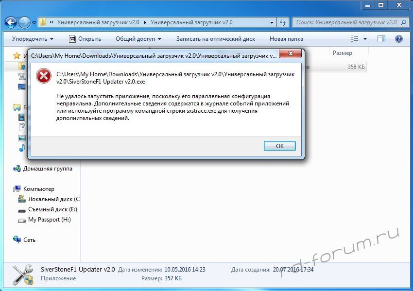

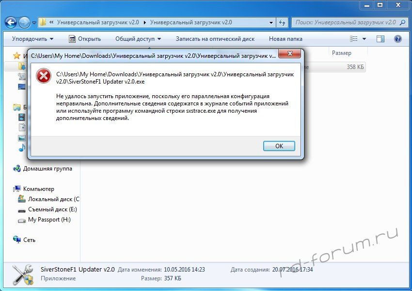

При запуске более старых версии универсального загрузчика появляется вот такое окно с ошибкой... 1.jpg
...на новом v3.5 все работает и обновляется, но как загрузить только альтернативную базу GPS?

При запуске более старых версии универсального загрузчика появляется вот такое окно с ошибкой... Посмотреть вложение 28978
Уже пару страниц идёт разговор, что и официальная база стала вроде как полной. Ну не грузится альтернативная, загрузите последнюю с офсайта, не думаю, что она будет особенно отличатся от выложенной здесь. Я не знаю как Вам, но я убедившись , что в базе появились фонящие радары и послушав денёк эти абсолютно не нужные предупреждения о и так за километр начинающих пищать камерах просто их в проге отключил(пункт "Радар"). Да и слышать, что впереди ММ радар , когда это излучающий как Чернобыль Крис несколько странно. Завтра послушаю, действительно ли они пропали, хотя должны обязательно.
Посмотрите тут SilverStone F1 Monaco
