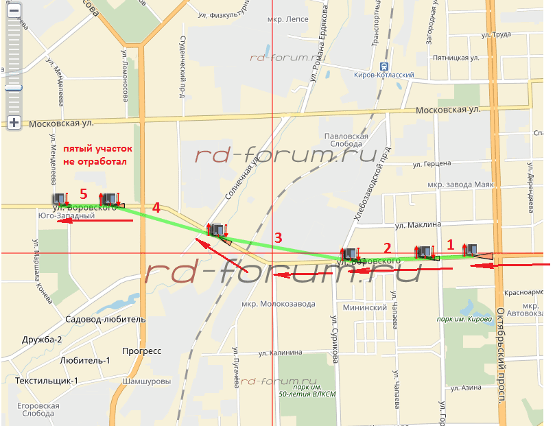

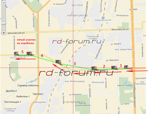

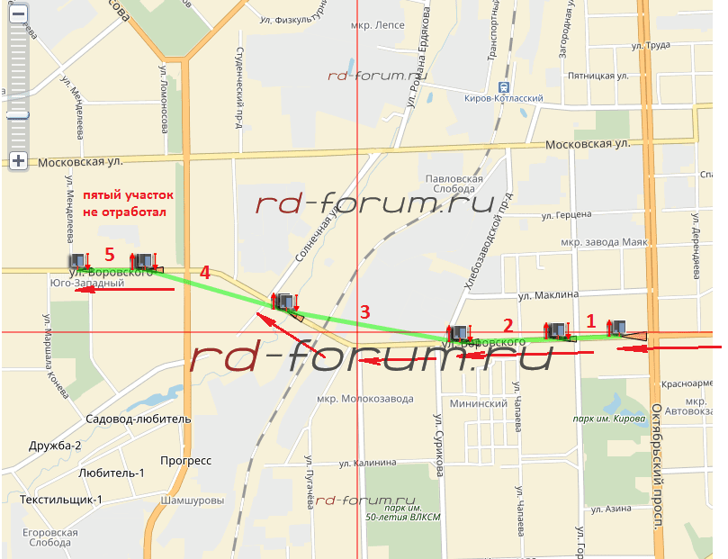

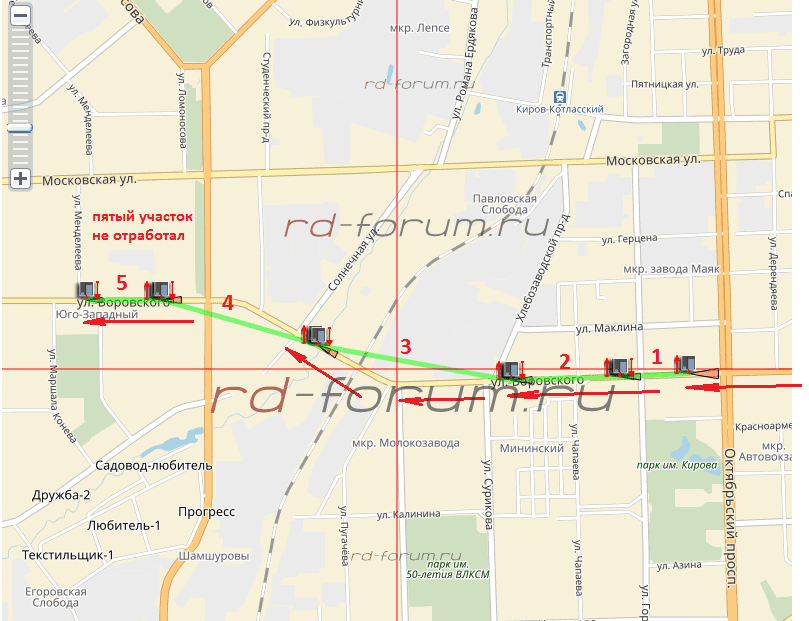

Создал тестовый участок из 5-ти зон КСС идущие сразу друг за другом, причем 3 и 4 участок на криволинейном участке дороги. Первые четыре участка КСС отработали без проблем, пятый промолчал, было произведено три заезда в разное время, результат один - пятый участок КСС не отрабатывает. В выгрузке базы координаты пятого участка до конвертирования базы присутствовали.
Видео проезда много-зонного участка.
Будем считать что проблема в новой прошивке 32 на много-зонных участках решена, этот же много-зонный тестовый участок Монако S отработал полностью, все пять.

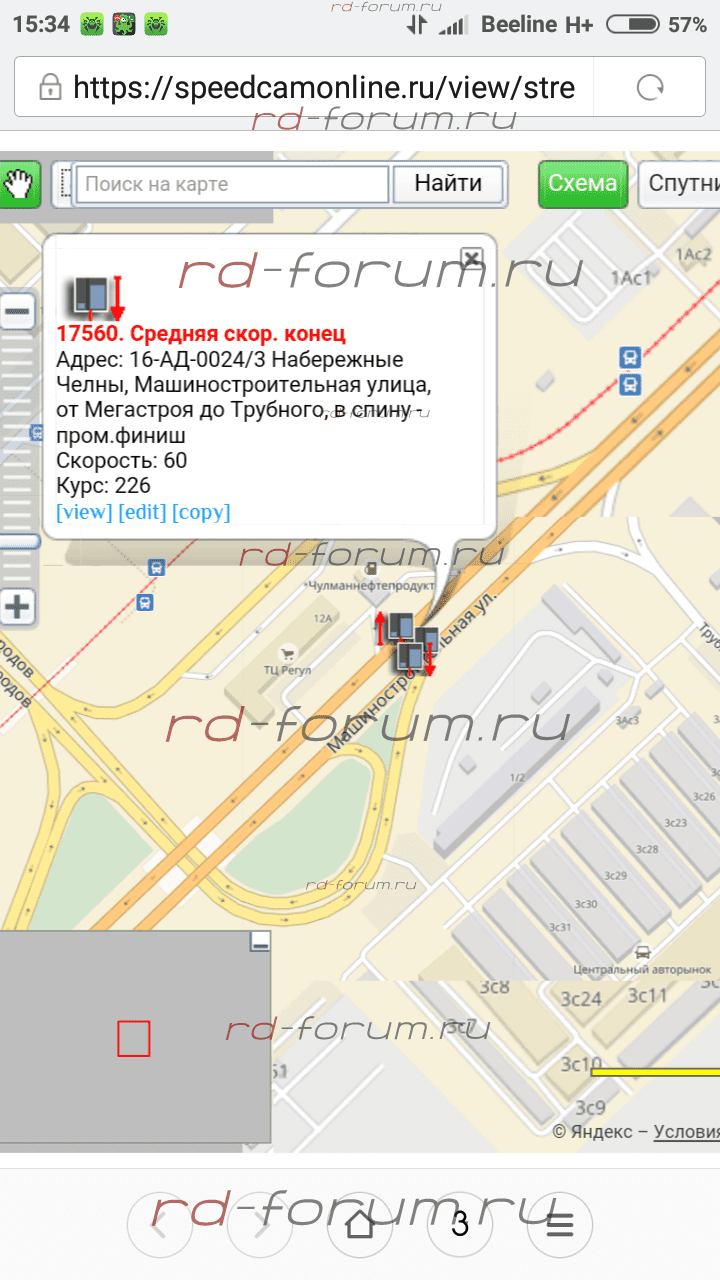

Да,совершенно верно на видео участок этот.
И на этом участке тоже замечена проблема с ксс

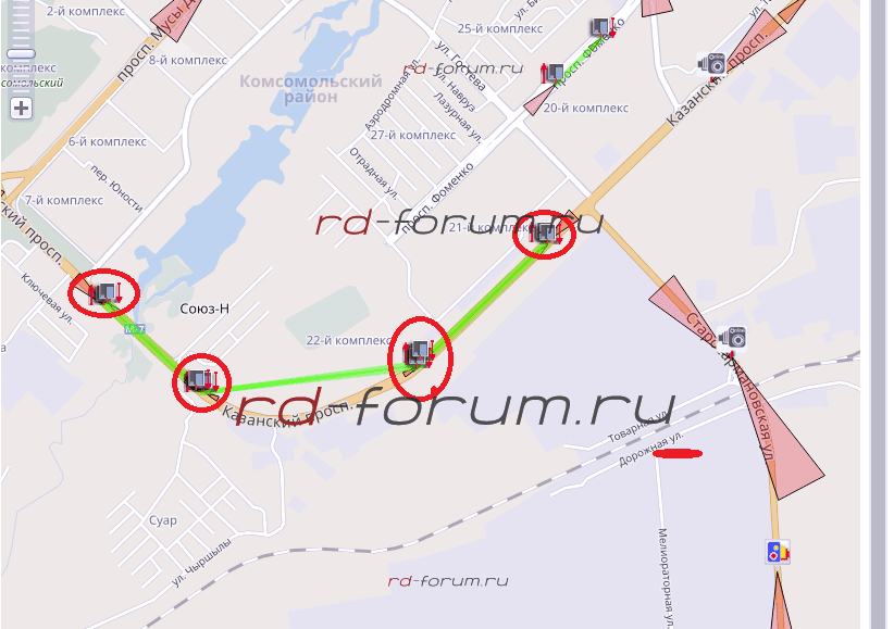

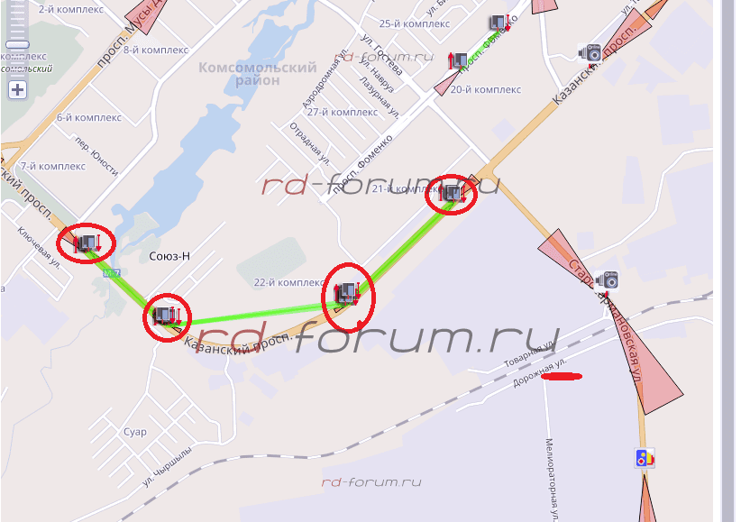

Сегодня проезжал многозонный участок ксс из 3х участков, 1й метров 500,ограничение 40,затем 2й почти 60км,ограничение 90 и 3й тоже метров 500 ограничение 40.Это участок Сахоровка-Азеево.Так вот произошло чудо, monaco s отработал этот участок многозонки без проблем, есть одно но, эти камеры стояли мне в лоб и по проезду каждого участка загораеться pass ,заехав в город глюк сново вернулся почему ?.Да потому что в городе они смотрят в спину и проговариваеться "камера смотрит в спину".Тогда и происходит зависание.Уважаемый Maicl немогли бы вы еще раз сделать тестовый участок многозонки но только что бы все камеры смотрели в спину,и протестить его.
@vadim525
А до этого глюк на этих участках КСС, которые не в спину был ?
Я думал уже об этом, о проблеме точек КСС в спину.
Лично считаю что именно точкам Автодория оповещение в спину лишнее, она же не фиксирует моментальную скорость при проезде, зачем пользователю знать что контроль средней скорости идет в спину, непонятно мне, но это уже вопрос к куратору.
Я завтра попробую проверить это на уже известном моем тестовом участке, только будет добавлен признак - в спину.
Результат уже думаю будет завтра к обеду.
