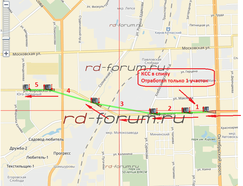

И так проблема выявилась, это происходит на много-зонных участках КСС Автодория с признаком
- "В спину"
Тест уже известного пяти-зонного КСС, но уже добавлен признак - в спину.
На старте первого участка происходит оповещение в спину как положено, на финише первого участка тоже все как надо, но оповещение в спину происходит после проезда самой точки и в это время пропускается Старт последующего второго участка, далее цепочка сброса всего КСС, если переключить РД выкл/вкл, оповещение КСС появится до следующего финиша.
Видео (4мин) больше 1 мин можно не смотреть, ничего не произойдет, полный сброс КСС

Я думаю корейские программисты поправят и будете передвигаться по РТ в много-зонных участках с оповещением - "в спину" , а мотоциклисты будут низко летать, где нет оповещения в спину :) @PAPA в помощь ;)
Нет, значит нет, единственное можно думаю попросить куратора по РТ не ставить точкам финиш признак - "в спину" именно в многозонках, я думаю это должно помочь, хотя кто его знает, надо пробовать.

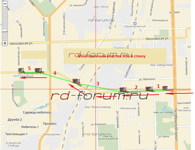

@gadik555 @vadim525 @aceracerov
И так попытка № 2.
Посвещается мотовладельцам проезжающим КСС Автодория. ;)
Тестовый участок, все, буквально все точки КСС стоят с признаком - "В спину" , как известно - кто помнит, на первом участке происходил сброс КСС в спину.

Так же проверено на просторах РТ на реальном участке, ждем улучшения в новых прошивках. :)
