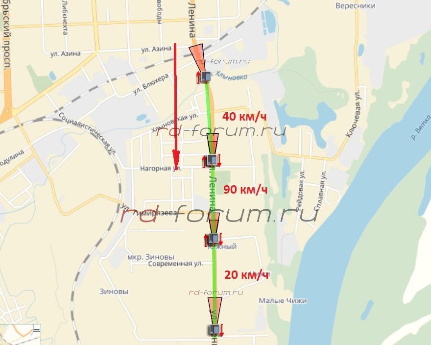

Monaco S - тест много-зонного виртуального участка КСС с прописанным лимитом скорости в GPS базе - 40, 90, 20 км/ч + реальный Кордон отсутствующий в GPS базе. Настройки - АЕМ =120, АвтоВыкЗвук=20
Сейчас при подъезде к светофору Впереди КСС, потом контроль СФ при проезде PASS потом начало контроля СС .

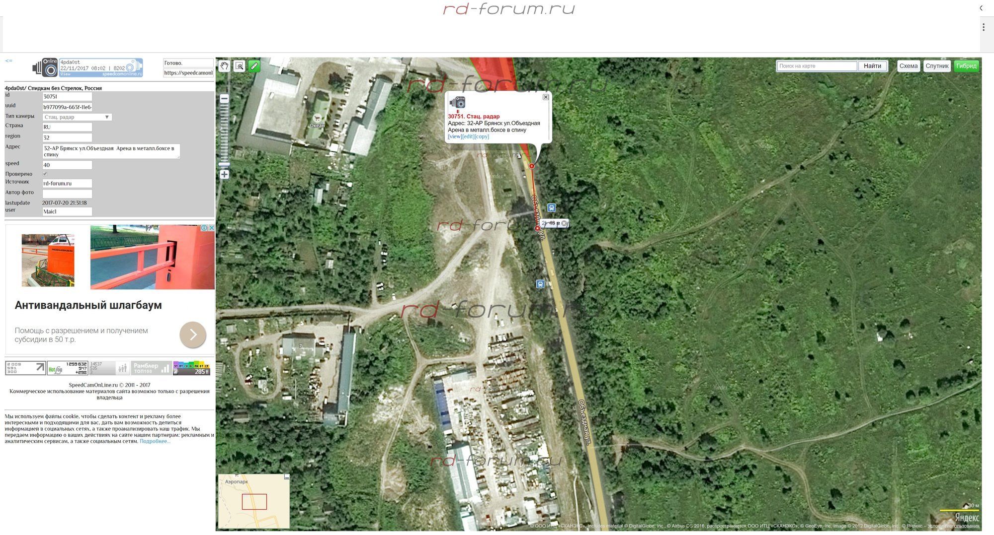

Добрый день!
Вот я просил откорректировать точку. Сейчас после обновления баз точка определяется в нужном месте. Но направление обстрела все равно некорректно. Может это и есть тот баг?
Добрый день!
Отредактируйте точку...
SpeedCamOnLine.ru | 4pda0st | 30751. Стац. радар
Здесь над боксом (который теперь пустой) повесили Скат от Ольвии, и направление обстрела в обратную сторону. Скорость 40
И переместить надо немного, на другую сторону дороги и 50 метров назад, как на картинке. Не могу почему-то координаты определить.
Добрый день!
Так вы написали что направление другое,
по этой причине направление тоже было изменено.
Камера смотрит на пер.Пилотов?
Вернул прежнее направление.
P.S.
Сейчас все верно будет оповещать, при движении в сторону пер. Пилотов с признаком в спину.
