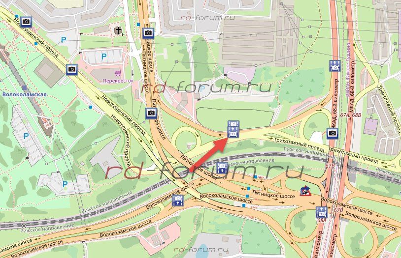

А как добавить камеру в общую базу не из speedcamonline?
Вот эта камера
Стрелка-СТ (тыл) Россия Москва
Широта 55.8342706
Долгота 37.3913286
Направление Северо-восток (камера "бьет" сзади если ехать в сторону МКАД)
или вот так
азимут объекта "248"
угол обзора объекта на "15"

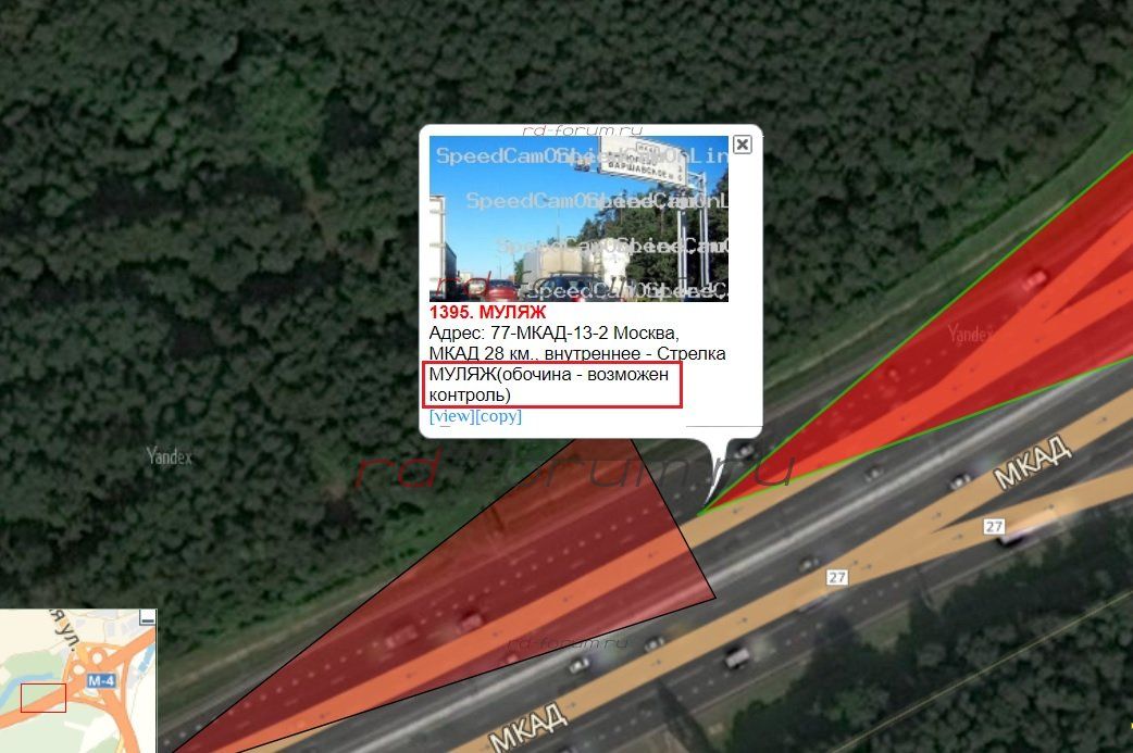

"Муляж, ограничение скорости 100, контроль обочины, камера смотрит в спину" задумался.
Зачем у муляжа озвучивать ограничение?
Зачем у муляжа озвучивать контроль обочины? Муляжи что различаются как-то которые контролируют и не контролируют? Он же, блин, муляж!
Насколько я понимаю, прибор озвучивает ровно то, что отмечено в базе, с теми признаками, которые установлены кураторами для точки.
Наглядно - о контроле Муляжами обочины в базе выгрузки данных для Mонако S по Москве.
Могу выбрать время и Муляж с контролем полосы ОТ найти в базе.
Запрос на блокировку у типа Муляж этих нелепых признаков из базы в прошивке - отправлен производителю.
