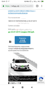

Большой вопрос по базам которые используются для данного радар-детектора, половины камер в базе нет, камера висит-оповещения нет, влетаем на штрафы (вложение). По трассе М2 (е105) от участка г.Строитель до Зоринских дворов висит куча камер (даже в Яндекс картах они обозначены), радар-детектор в свою очередь оповещает что висит муляж, и так на каждую камеру.
    150,2 КБ · Просмотры: 621
Данный комплекс ФВФ восстановлен в базе 2019-06-25, штраф от 29.06.2019.
Обновление базы было 01.07.2019, соответственно в вашем случае РД молчал на эту точку.

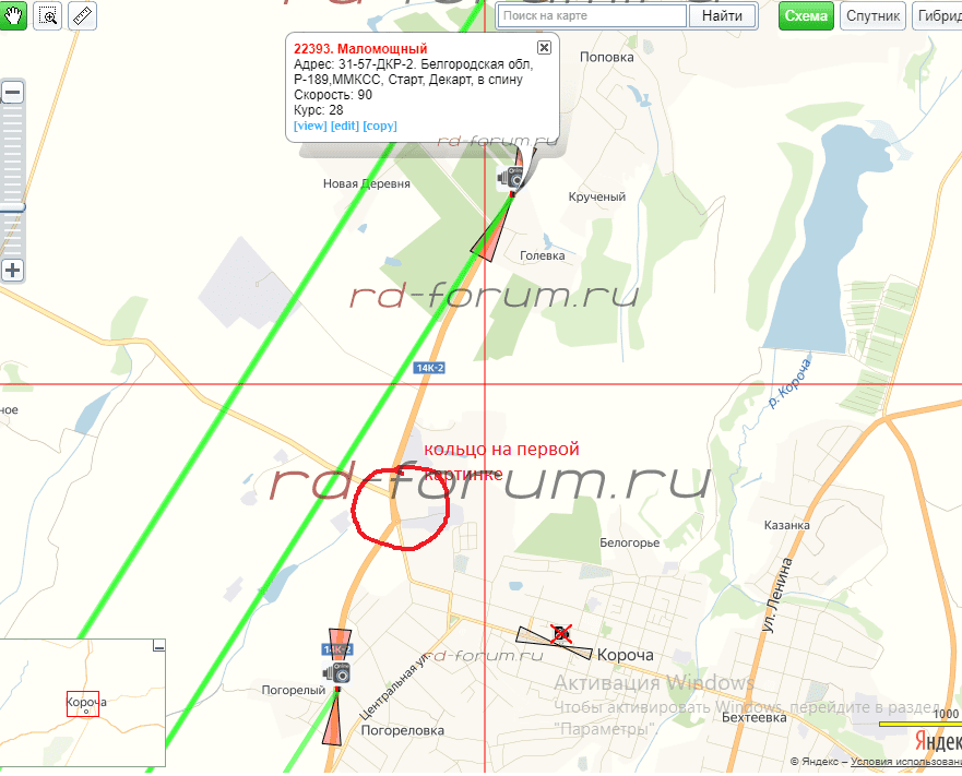

Есть небольшой косяк: Двигаясь из Белгорода в Губкин, проезжаю радар-начало КСС (33981. Маломощный Адрес: 31-114-ДК/2 Белгородская обл. Погореловка, Декард ММКСС в спину) и далее есть кольцо, за которым, в сторону Губкина есть радар-фишиш КСС (22394 /22393 . Маломощный Адрес: 31-57-ДКР/1 Белгородская обл, Р-189, ММКСС, Финиш, Декарт) Так вот, проезжая по кольцу РД сбрасывает данные о том, что я двигаюсь в зоне действия КСС. Может это связано с тем, что курс авто немного меняется при движении по кольцу? Но это занимает буквально пару секунд. Как-то не айс этот баг. то и как на этом участке в обратном направлении еще не знаю. Как поеду, так обращу внимание.
При движении по участкам КСС и изменении направления движении, повороте более чем 90° происходит сброс КСС, сделано это что бы при съезде с участков КСС на второстепенные дороги участок КСС сбрасывался, а не считался до бесконечности. У вас как раз на кольце при движении на север происходит этот случай, как вариант можно заложить в прошивку время сброса КСС после изменения направления движения. Принято к сведению.
В обратном направлении, при движении на юг, такой проблемы не должно быть.

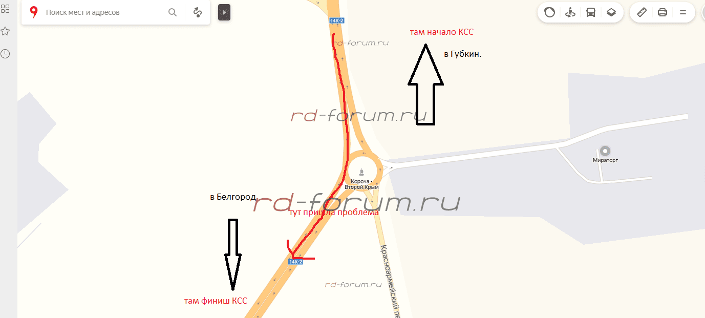

Подтверждаю. Проблемы не было. РД четко отработал. Но была другая проблема, на этом же участке: на кольце я повернул направо. РД не сбросил КСС и вел меня дальше, но через метров сто после кольца РД показал мне флажки с надписью ГОРОД 2 (в этом режиме я его использую) и сбросил КСС. Потом не предупредил меня о радаре-финише КСС. После этого он реагировал на все радары и показывал что до конца КСС осталось 0 метров, показывал среднюю скорость и лимит 90. Хотя больше КСС на моем маршруте нет. После проезда радара РД показывал обычный экран, будто и нет КСС. И так несколько радаров подряд. Я выключил РД крутилкой, включил и больше глюка такого не наблюдал. Кстати, регулировка громкости и выключение крутилкой намного лучше, чем кнопками.
@coolpepelac
Я вас недопонимаю, Это при движении обратно, на юг, по участку вы на кольце повернули направо, на второстепенную дорогу ?
В этом случае произошел естественно сброс КСС, при возвращении на участок и продолжении движения по участку через N промежуток времени, оповещения о конце КСС не будет, этого уже не требуется т.к. точку старт вы снова не проходили и среднюю вам скорость нет смысла считать, произошел сброс КСС, если это участок ММКСС, на финише будет только оповещение о ММ радаре, если обычный участок КСС, РД просто промолчит.
P.S. Нарисуйте схематично ваш маршрут.

@Maicl
нет, я не сворачивал на второстепенную. Я двигался в Белгород, со стороны Губкина.
    24,2 КБ · Просмотры: 553
    73 КБ · Просмотры: 485
@Maicl
Теперь стало понятно.
Судя по этому;
у вас произошло кратковременное отключение GPS, соответственно оповещения на финише не было и произошёл сброс КСС и зависание РД. Проблема с кратковременным отключением GPS по какой либо причине, и последующем зависанием на участках КСС решается, тоже самое происходит в туннелях в которых есть участки КСС.
Про туннели и кратковременное откл GPS на участках ММКСС и КСС вопрос решается, не все так быстро конечно, как хотелось бы, на крайней тестовой прошивке, пока еще неофициальной, вряд ли это будет реализовано, есть замечание в работе.

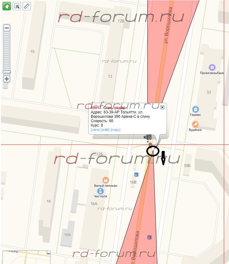

Утра доброго форумчане! Привет! Вот этот радарный комплекс немного назад на 1 столб сдвинули. Теперь он перед светофором.
