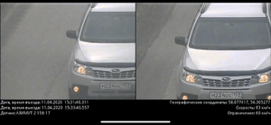

Добрый день!
Неделю назад купил себе радар-детектор SilverStone F1 Sochi Z , что могу сказать по поводу данного радара. Стоит он не дешево и я ожидал от него корректной работы как минимум по стационарным камерам, предполагалось, что он как минимум будет работать не хуже яндекс навигатора. В итоге имею штраф за среднюю скорость в областном центре и куча камер которые он не видит( стационар). По треногам типа Скат, пока не могу ничего сказать, видимо на время самоизоляции убрали:D Радар-детектор я естественно прошил и бд актуальна от 06,04,2020.
Может быть, я сделал, что то не так, я не исключаю. Прошу представителя проверить в программе наличие данных камер и камер по маршруту Пермь-Березники, тоже очень много пропусков.
Пруфы прикреплю ниже.

Добрый день!
@zlodey, вот не надо только GPS базу сравнивать с базой Яндекс навигатора, там полно мусора по GPS базе.
По вашему региону смотрите данные на ресурсе speedcam | strelki | Просмотр
Данные с этого ресурса попадают во все радар-детекторы, гибридные устройства и практически во все GPS видеорегистраторы.
Если с чем то не согласны, хотите отредактировать или добавить данные в базу, пишите в разделе Базы радаров (камер) внимательно читая шапки тем.
Или на эл. адрес;
camera@silverstonef1.ru
maicl@speedcam.online
По поводу вашего штрафа, по какой-то причине не указана в постановлении вторая пара координат ?
По указанным координатам GPS точки в базе присутствуют
Важно найти вторую пару координат вашего штрафа.
Получается все камеры которые есть в speedcam, должны быть в радаре, я правильно понял?
Сегодня я его перешил на стандартную версию, в следующую поездку посмотрю. Насчет камер на данном участке уточню Вам, что он молчал на все камеры.
Да, если вы при загрузке базы-прошивки, в настройках Меню не отключали типы GPS точек.
Что значит молчал на Все камеры ?
Версия прошивки стандартного/урезанного голосового файла не влияет на емкость GPS базы.
